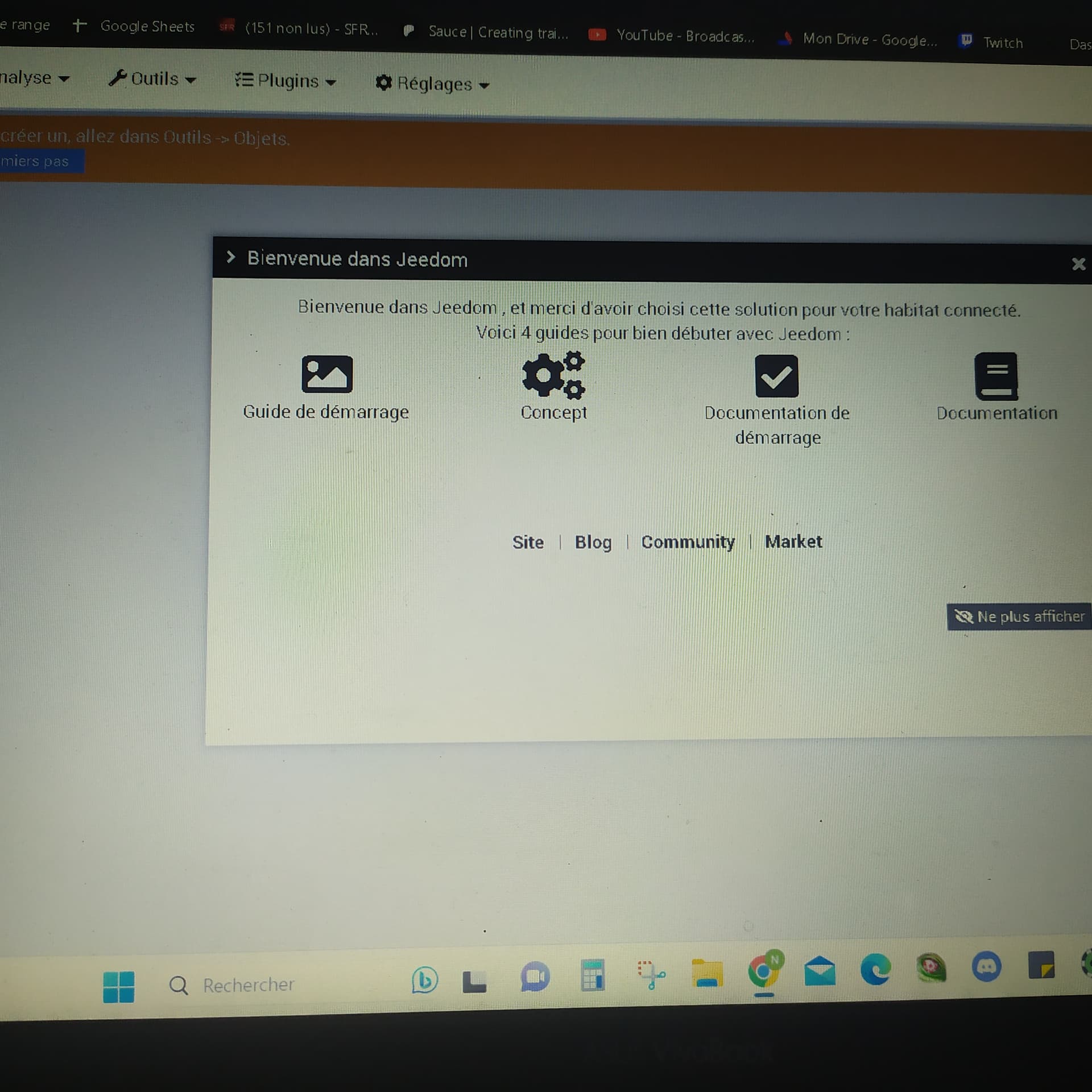

Jeedom est entrain de s installer je croise les doigts

@HermioneG et @Fabrice un grand merci ça a l air de marcher. Petite question si je débranche et relance ma box jeedup est ce qu il n y a aura pas de soucis je verrais ma box ? Ou faut il a chaque redémarrage refaire login etc (dans la box) merci
