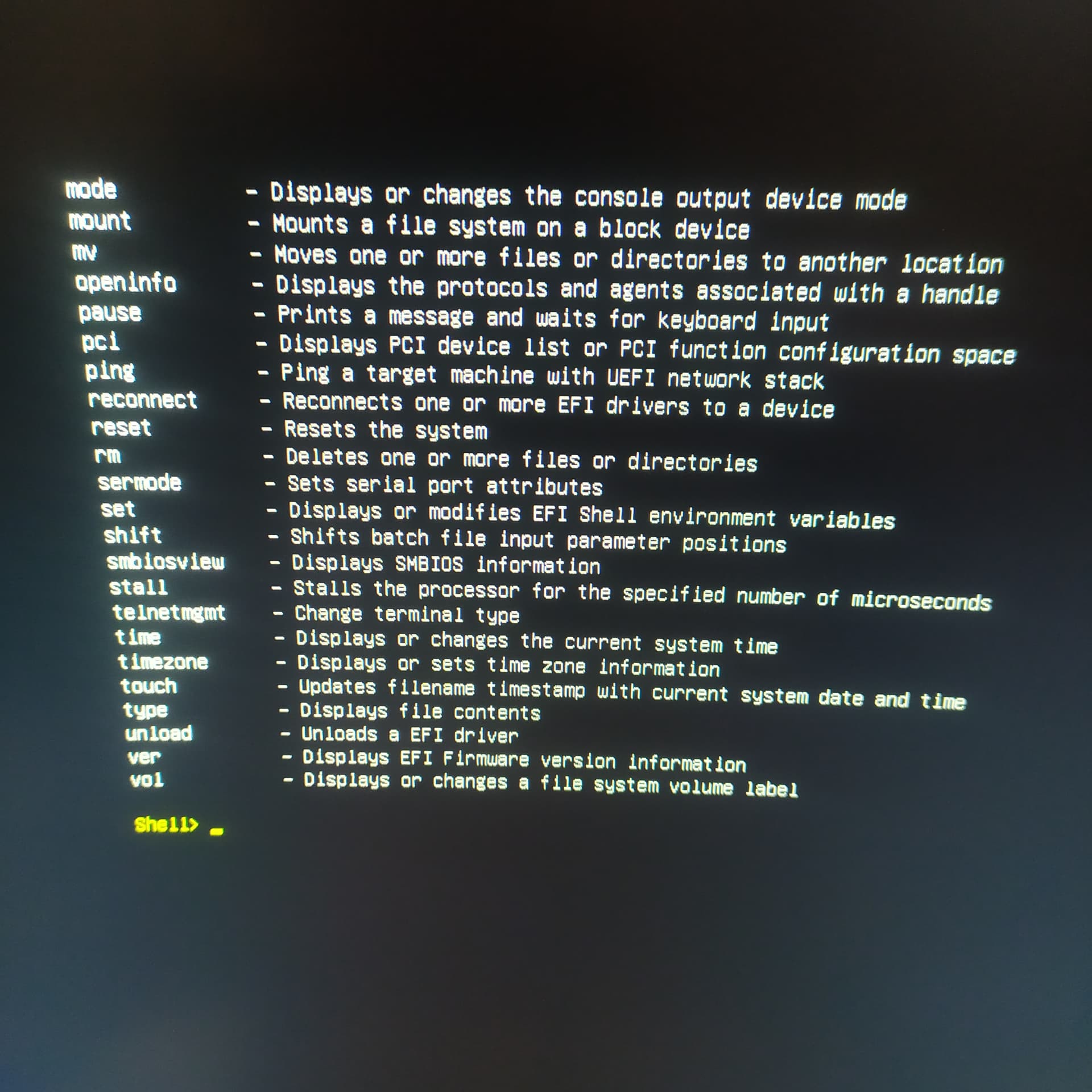

Quand vous branchez directement un écran et un clavier sur cette machine, vous pouvez l’utiliser ?
Par exemple, saisir cette commande :
ip address

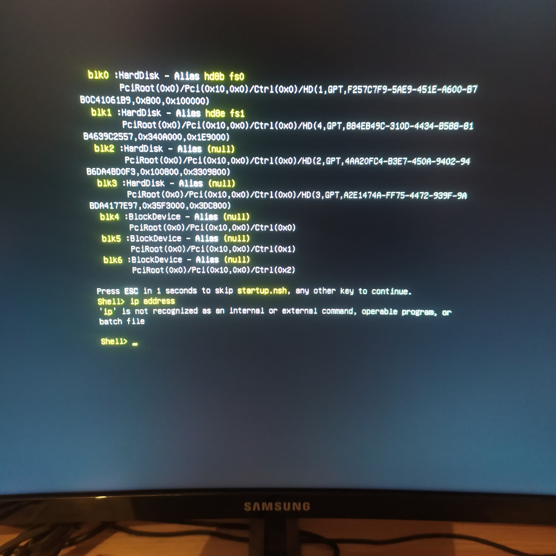

Oui je peux taper des commande. Je ne suis pas chez moi maintenant mais je tapperais ce code ce soir. Mais lorsque je rentre dans le routeur de ma biche je vois normalement les appareils connecté en ethernet mais là je ne ne vois pas ma box jeedom
Si elle ne fonctionne pas normalement, comme on vous l’a déjà dit ici, c’est normal.
Pour que votre BOX NET puisse voir la BOX Jeedom, il faut que cette dernière soit connectée au réseau.
Pour être connecté au réseau, il faut que le système d’exploitation fonctionne correctement, ce qui n’est pas le cas.
Alors la priorité n’est pas de la voir sur votre BOX NET, mais d’avoir une Jeedup qui sache marcher correctement localement déjà.

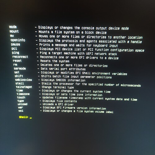

Que ce passe t il si je tape la commande reset dans le shell ?
Je me répète mais l’os de cette box est ultra spécifique donc :
