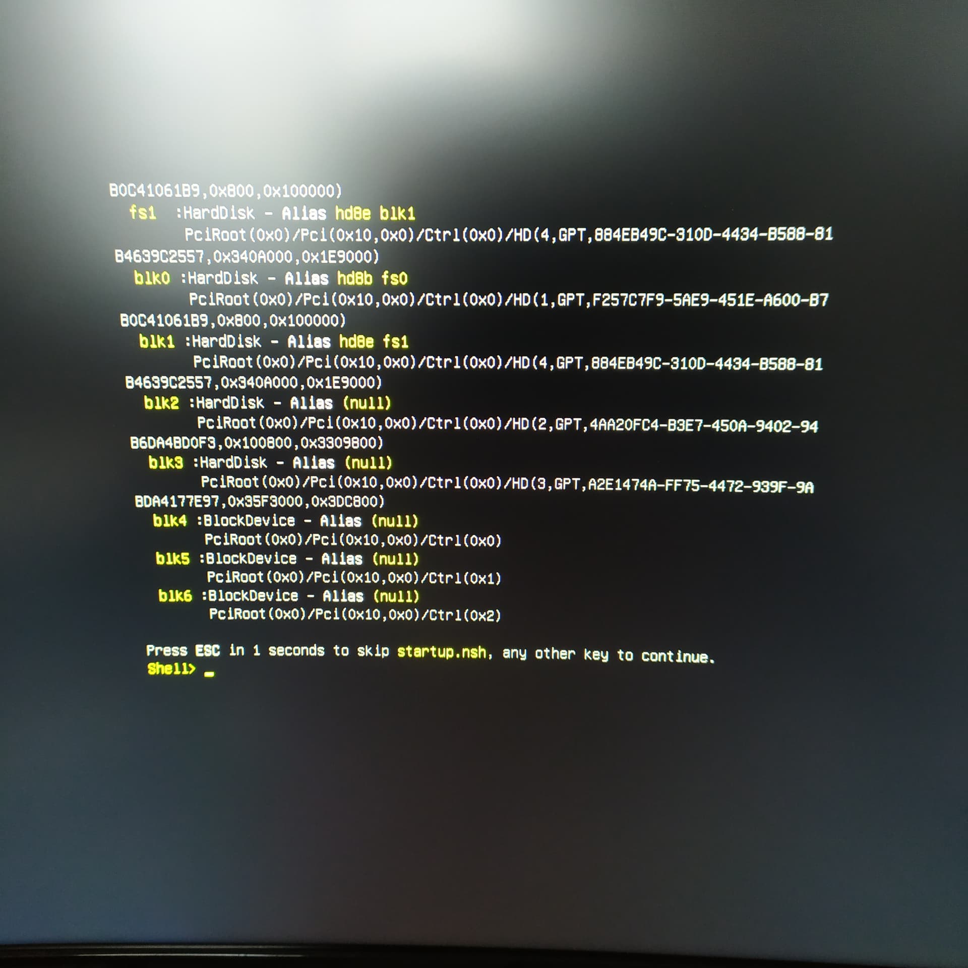

Bonjour, je n’ arrive plus à retrouver l adresse IP de ma box jeedup. En effet cela fait près d un an que je ne l ai utilisé. J avais un peu lâché l affaire mais j aimerais la remettre en service. En plus depuis qu elle ne fonctionnait plus je suis passé chez BBox Bouygues fibre. Elle s allume mais quand je vais dans le routeur pour chercher l IP elle n apparaît pas.
Je suis plus que novice et n’y connais rien en informatique. Merci de votre aide
Salut, question bête mais est-ce que la box est bien allumée? (Diodes…), si oui, il faudrait la brancher sur un ecran pour voir ce qu’elle dit.

Pas besoin de passer en ip v6, ta box essaie de se connecter a un réseau qui n’existe pas visiblement… as tu essayé d’appuyer sur ESC pour quitter le PXE boot?
Je viens de regarder je suis en ipv6. J essai d appuyer sur ESC mais rien ne se passe comme si la touche ne fonctionne pas pourtant le clavier fonctionne

Si tu n’as pas de données sensibles dessus, j’essaierai de la faire booter sur la clé usb de réinstallation, car visiblement elle narrive pas a liee les infos qui sont sur ton disque
Je suis près à faire une remise à zéro mais je ne sait pas comment m y prendre

Tkt on va trouver une solution! Tu dis que ton clavier fonctionne donc tu peux taper des trucs dans le shell?
Oui je peux taper j ai même remarqué que c est en QWERTY et pas azerty
