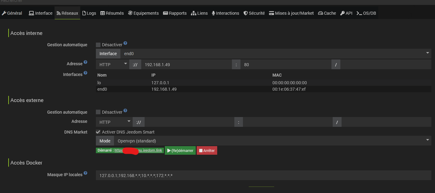

Montre un début de solution car j’arrive à me connecter à jeedom en local. En revanche, cela est insuffisant car la connexion externe ne fonctionne pas (tun0 absent)

Et dernière précision si je branche la Smart sur un réseau avec un serveur DHCP une seconde interface ethernet apparait et l’accès à distance fonctionne avec cette dernière.
Malgré pas mal de recherches je n’ai pas trouvé de piste pour compléter ma configuration static et comment fonctionnait le dhcp pour le désactiver.
