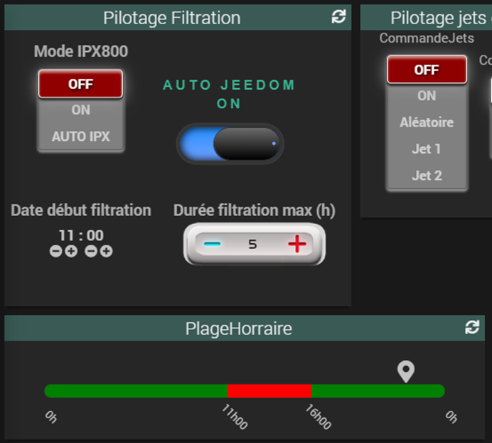

J’aimerai utiliser le visuel du Widget Energie Tarification
de @Phpvarious pour un besoin autre tel que la visualisation planning du On/Off de la filtration de ma piscine sur les 24h de la journée. Je pense aussi à d’autres utilisations comme une vision tri état type : On Forcé, Off Forcé, Manuel.
Donc rien a voir avec le besoin initial…
Je pense que l’effort n’est pas important pour y parvenir mais je n’ai pas les compétences nécessaires. J’ai quand même tenté quelque chose et ne doit pas être très loin. Toutefois, je pense que le code initial pourrait être épuré de ce qui n’est pas utile et là je sèche ![]()
Ma tentative :

J’ai ajouté 3 statuts MyTxtStatut1,2 et 3 pour pouvoir remplacer HC/HSC et HP et gérer des libellés comme ON/OFF, Marche Forcée/Arrêt forcé/Manuel,…
Je fais varier les données « timeslots » et « labels » en utilisant le « Scénario de modification de paramètre d’une commande » de @noodom quand je change l’heure de début de filtration ou la durée.
J’ai un message d’erreur /!\ « Uncaught TypeError: cmd.find is not a function » quand j’active sur le même dashboard le sliderButton de @Salvialf.
@Phpvarious, pourrais tu m’aider a obtenir un widget adéquat stp.
