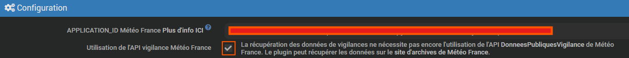

Le site des archives des vigilances de Météo France utilisé par le plugin est en panne depuis le 13 juin.
La réponse du support MF est que leur RSSI travaille sur le sujet. Donc ça reviendra.
En attendant, il est nécessaire dans la configuration du plugin, de renseigner l’APPLICATION_ID et de cocher l’utilisation de l’API.
Le lien sous le texte « Plus d’info ICI » permet de savoir comment récupérer l’APPLICATION_ID
Voir aussi: Plus de vigilance - #24 par jpty
