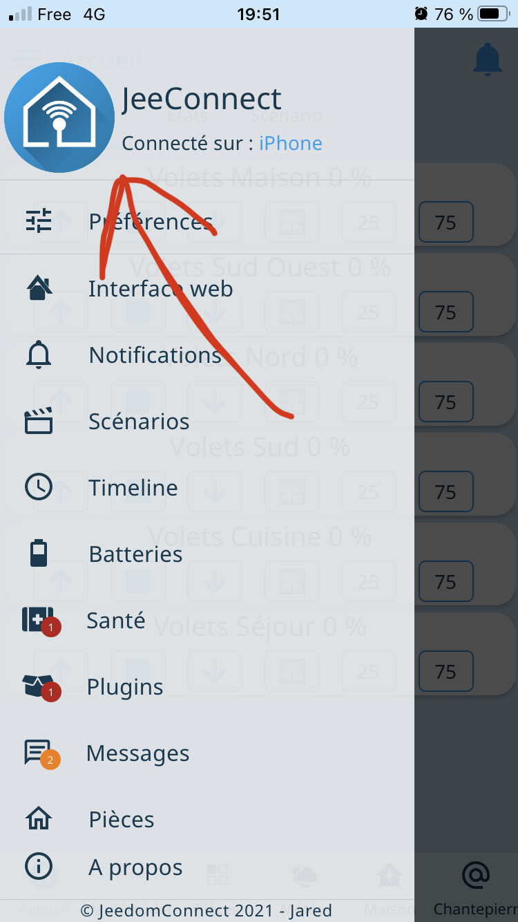

Essayez en rechargeant les données via le menu général puis un appui sur l’icône de JC au lieu de fermer complètement l’application
Ça fonctionne mais ça va aussi vite de fermer et ouvrir l’application. Ça serait top si on pouvait recharger les données juste en faisant un swipe vers le bas

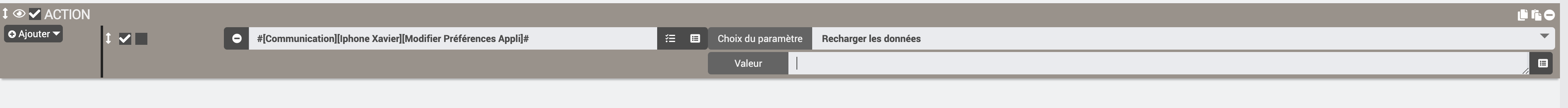

Sur les menu bas tu as la possibilité de définir une action pour un swipe up ou down.
Sur ton équipement JC tu as une commande qui permet de recharger la configuration.
Rien ne t’interdis de combiner les deux et tu obtiens exactement ce que tu veux :star_struck: :wink:
Donc c’est cette partie là qui coince régulièrement
Merci je viens de trouver cette fonction. Par contre comment on fait pour mettre recharger les données dans la commande
Tu la mets dans un scenario et c est ce sscenario que tu appelles sur le swipe
Merci. Mais je ne trouve la la commande à mettre dans le scénario. Elle se trouve où ?
Modifier Préférences Appli
comme ceci ? :
mais dans valeur je dois mettre quoi ?
valeur => ON
ok du coup je dois faire un scénario par périphérique si je veux avoir un swipe pour actualiser les données. Dans ce cas je ne peux plus copier ma configuration directement d’un périphérique a l’autre
de base tu as l’id de ton équipement et le nom de l’utilisateur qui a exécuté le scénario depuis JC dispo dans le scénario …
[2023-05-12 07:15:55][SCENARIO] -- Start : Lancement du scénario [Aucun][Aucun][bloc code] (7) par l'utilisateur admin. Tags : {"#Coco#":"tootosuper","#eqId#":"1545","#userJC#":"tartenpion"}
tu peux donc utiliser ces tags pour réussir à rendre le scénario générique et donc continuer à copier ta configuration

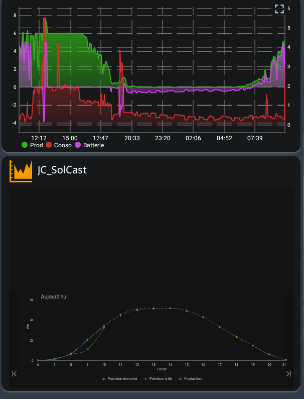

Petit soucis, autant le clic sur l’icone JC fait un refresh apparemment complet, autant cette méthode ne rafraichis, ni les widgets graphiques « JC », ni les web view, exemple :
