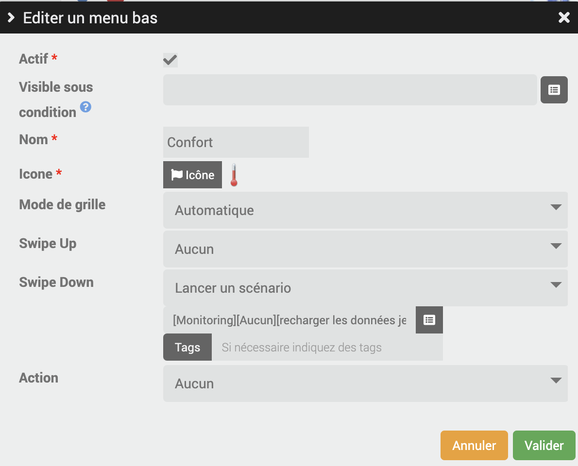

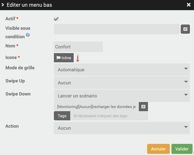

je viens de tester sans les tags avec le scénario tout simple
lorsque je fais un swipe vers le bas il ne se passe rien, je n’ai rien dans les logs du scénario.

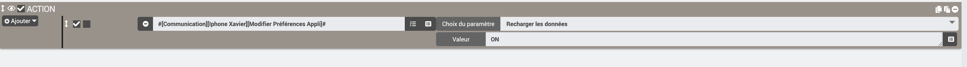

J’ai rechargé la configuration depuis le menu
J’ai réessayé et ca ne fonctionne pas. je ne comprends pas ce que j’ai mal configuré.
C’est bien comme ceci qui font faire ?
Oui c est bien comme ca qu il faut faire
Je viens de refaire le test, le clic n est pas evident, a moins de verrouiller l interface (menu pref)… clic long sur le menu, et au moment du retour haptique, tu glisses vers le haut ou le bas.
on regardera si on peut faire mieux.

Même comportement chez moi aussi, le swipe ne fonctionne pas avec mon Galaxy S20 sous Android 13. Par contre le clique sur l’icône avec Action fonctionne sans souci.
Du coup, pareil chez toi … tu le « fais mal » car tout fonctionne bien.
Cf ma precedente reponse
Je vais rester sur le clique, ça marche aussi bien, le swipe dans ton « usage » n’est pas naturel O:-)
