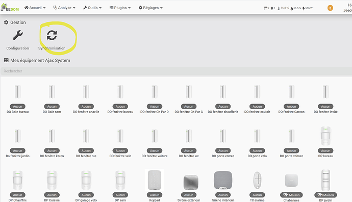

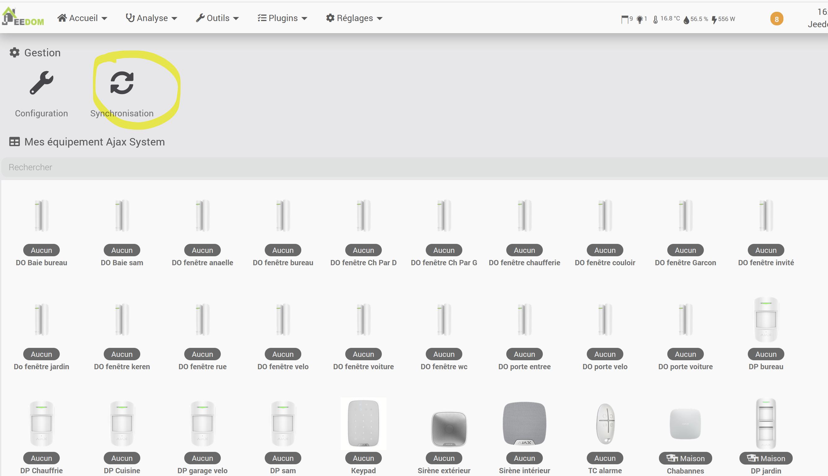

je dois cliquer manuellement sur « Synchroniser » pour que l’affichage s’actualise.
Qu’appelles-tu le bouton « Synchroniser » ?

Je ne l’utilise que pour l’état de l’alarme ; le reste fonctionne trop aléatoirement.
Mais actuellement, ça ne se met plus du tout à jour.

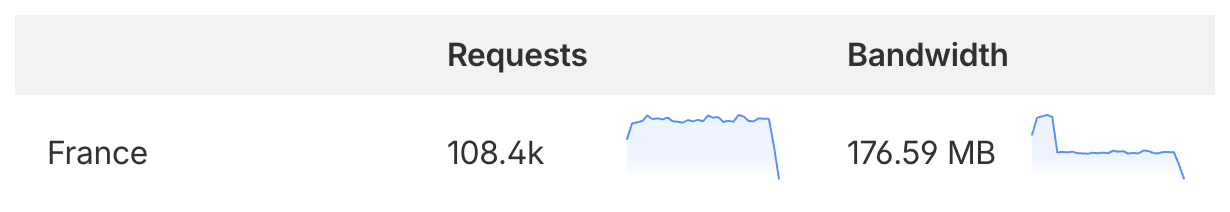

J’ai le même problème : j’ai constaté que les événements ne se mettent plus à jour automatiquement depuis hier. J’ai vérifié les logs Cloudflare et il semble qu’il n’y ait plus aucune requête entrante depuis la France vers Jeedom depuis hier. Avant cela, tout fonctionnait parfaitement depuis 3 mois. La synchronisation manuelle fonctionne correctement.
Quelqu’un pourrait-il m’aider avec ça ?
requêtes entrantes des 30 derniers jours:
idem, des restrictions coté Ajax ?
