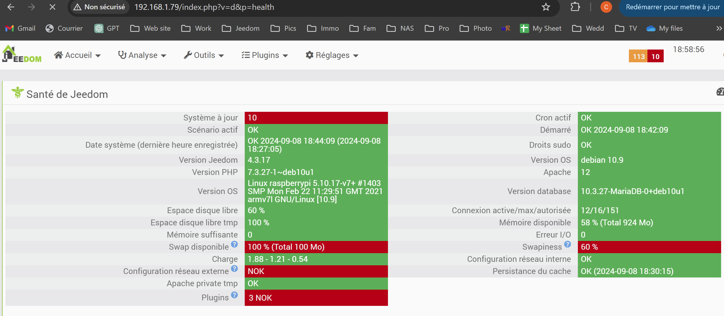

C’est quoi comme système qui fait tourner Jeedom ? Une Debian ? Tu peux mettre la page santé quand même histoire de vérifier un point

Il y a plein de rouge !!!
En plus vous êtes en Debian 10 qui obsolète.

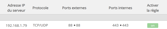

Tu as redirigé un port vers l’IP de Jeedom 192.168.1.79 ?
Si c’est toujours pas bon, la suite est surement à mettre en face de la remarque de
Il est fort possible que depuis le changement, SFR ne te propose plus l’ensemble des ports disponible. Donc si tu accédais à Jeedom depuis l’extérieur avec le port 443 (par exemple), en CGNAT, il est possible que ce port soit configuré pour être utilisé chez un autre client SFR (donc pas toi).
Quelque part dans la configuration de la box il doit y avoir la liste des ports qui te sont attribués

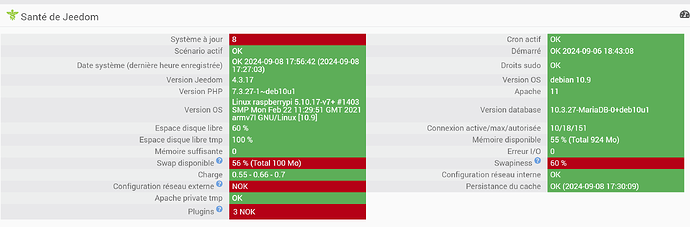

Suite au changement dans « Santé », j’ai toujours « NOK » pour l’externe

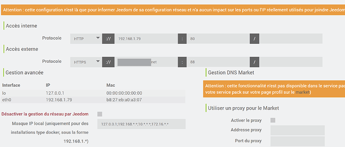

L’information réseau dans Jeedom :
Sur ma box :
