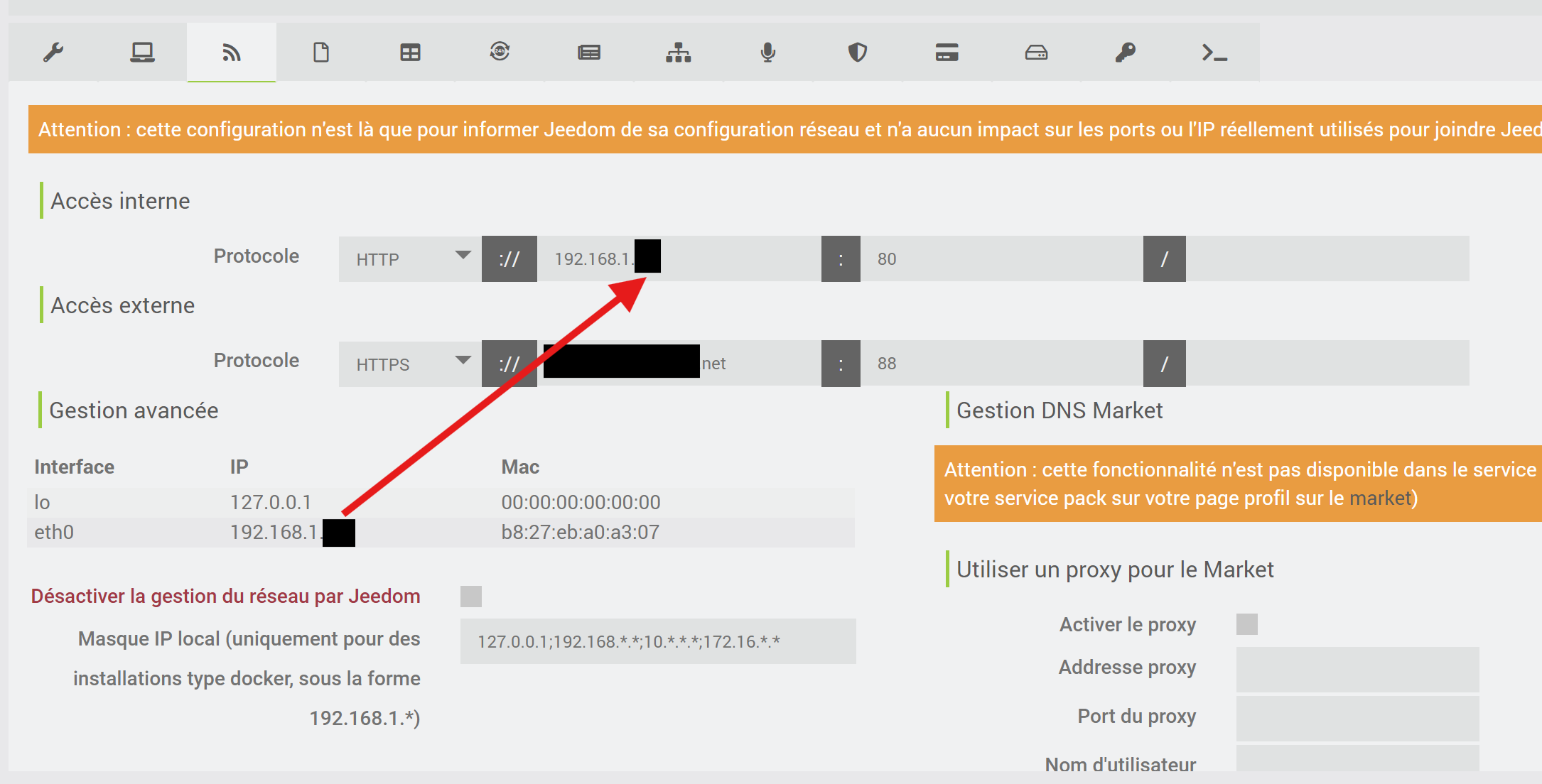

Sans être un expert, j’ai une installation Jeedom qui tourne bien depuis plusieurs années.
Je viens de déménager (et je pense fortement que le problème vient de là) et je vois 2 problèmes :
Voici, plus bas, la configuration réseau établie (qui fonctionnait avant le déménagement).
Depuis le déménagement : j’ai modifié mon domaine avec ma nouvelle adresse publique et j’ai remis les règles NAT que j’avais sur le routeur précédent.
J’ai lu plusieurs pages sur le forum sur le problème "marker / erreur « curl » et « accès externe NOK » mais je n’ai pas réussi à résoudre mon problème.
N’étant pas un expert sur ces sujets je ne sais pas comment avancer sur ce problème :frowning:
Merci à vous pour votre aide.
Il ne sert à rien de cacher les adresses interne.
Quelle est donc le X de cette adresse 192.168.1.X ?

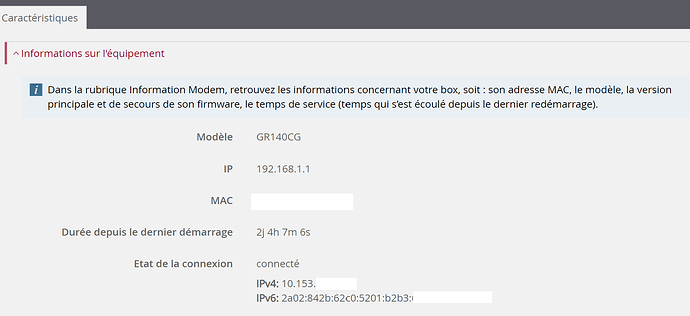

Edit : A vérifier aussi sur la box dans Etat / Internet si IPV4 est bien opérationnel

Je vais voir comment vérifier IPV4 sur ma box. Si je trouve…
J’ai ça dans mon interface box
D’ailleurs le 10.153.XXXX est mon adresse publique ? je pose la question car sur internet les sites ne me donnent pas cette adresse publique

Probablement pas, c’est surement l’IP de l’équipement coté SFR mais pas celle de ta connexion WAN
