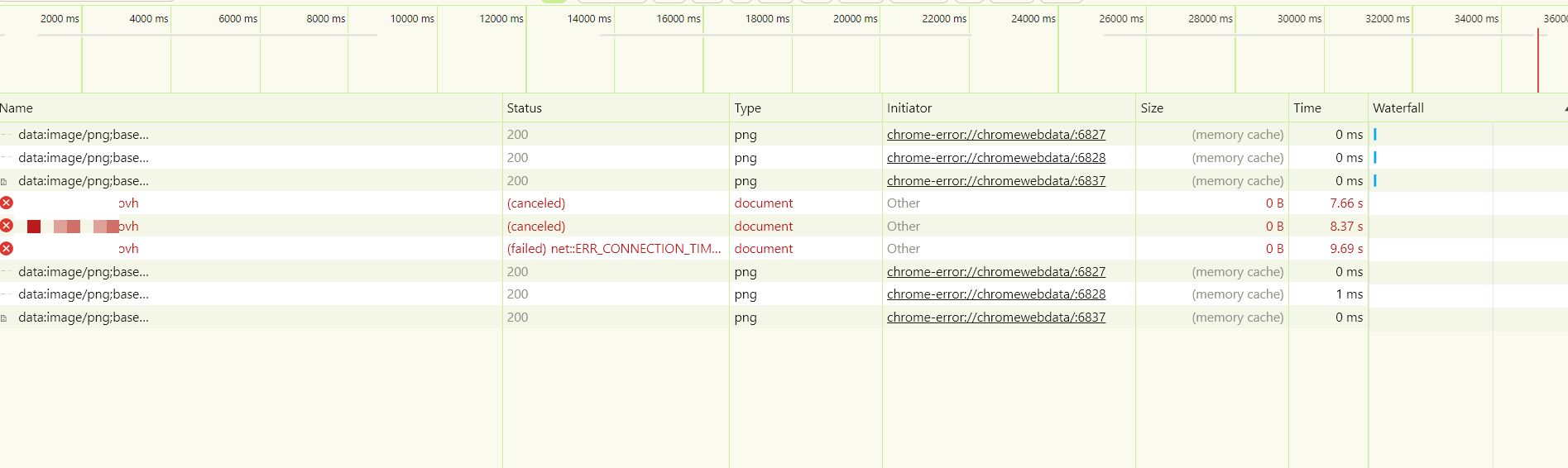

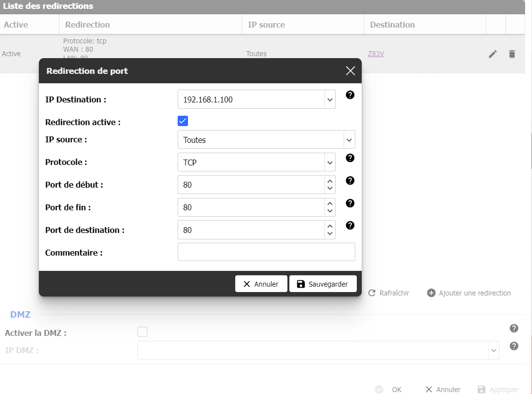

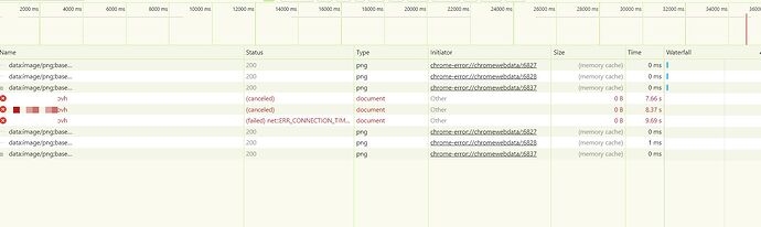

@tomdom voici les erreurs dans l’onglet réseau
Et la redirection de port est bien active

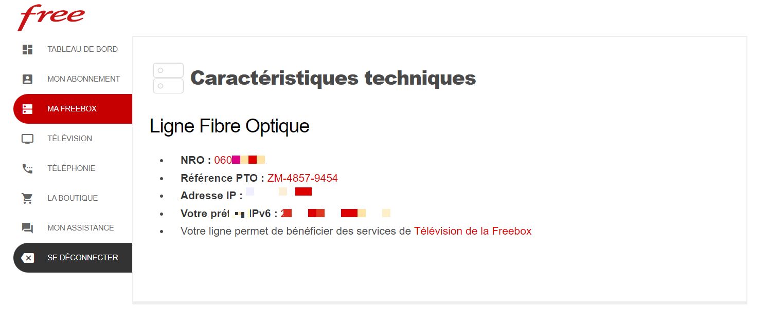

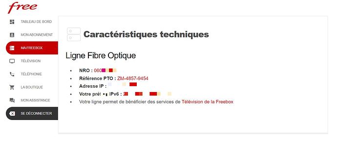

Pour ton screenshot qui montre la tranche de ports @tomdom , je ne sais pas où tu l’as faite,
Je ne trouve pas l’équivalent dans mon FreeboxOS
Quand je disais que je ne voyais plus la tranche de ports, c’est dans mon compte free.
Avant le fullstack, il y avait une tranche de ports qui apparaissait à côté de l’@IP
