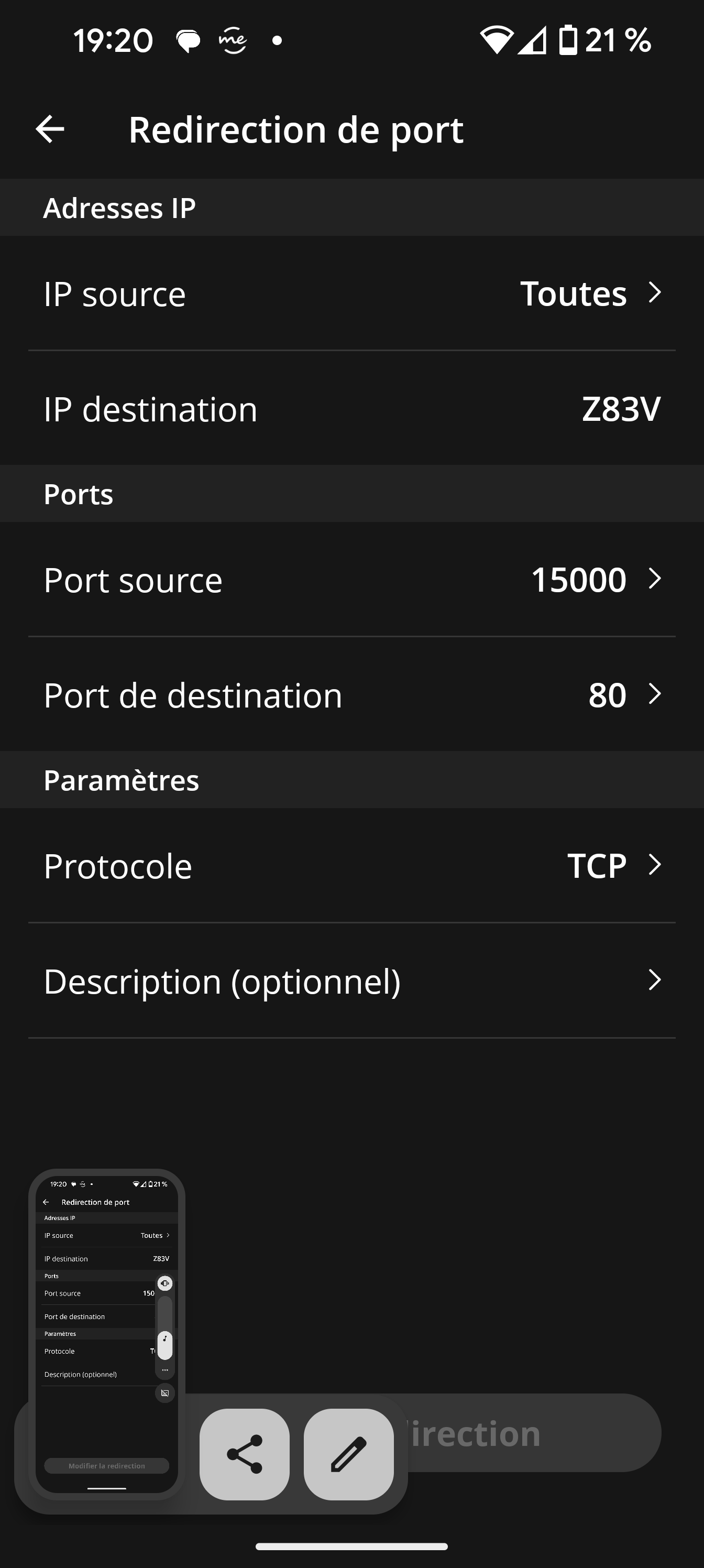

Au cas où, voici le paramétrage de ma redirection de port sur la freebox.
Il n’y a rien de sorcier, mais au cas où un truc énorme m’échapperai
Tu le fais depuis une application c’est ça ? Un truc qui serait un peu tordu mais tu as essayé de le faire depuis l’interface WEB sur PC ? Au cas où il y ai un bug dans l’application et que les modifs ne sont pas prises en compte …
Oui c’est depuis l’appli Free Connect.
J’ai bien pensé à ça aussi.
Mais si je vais sur l’interface WEB de FreeOS, je vois bien mes redirections.
Je les ai même supprimé et recréées sous FreeOS, mais rien n’y fait.

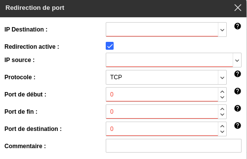

Édit : la redirection est bien active (on ne sait jamais :wink: ) ?
(copie d’écran de l’interface FreeboxOS)

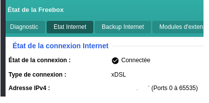

Je suis en IP FullStack et j’ai bien la tranche de port :slight_smile:
Donc bizarre que tu ne l’ais pas
