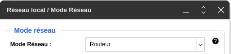

Tu est bien en mode: router

Je suis bien en mode routeur.
