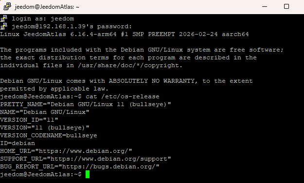

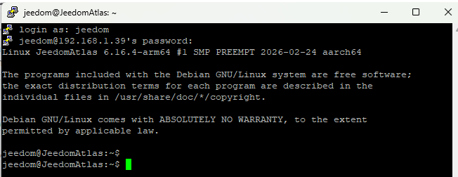

Déjà, Etes-vous certain d’être passé d’une image Jeedom Debian 10 à une image Jeedom Debian 11 ?
En connexion SSH (puisque vous avez accès), pouvez-vous taper :
cat /etc/os-release

Voici la capture d’écran indiquant la version Debian
Version Debian ssh

Vous êtes bien en Debian 11 donc votre passage de 10 en 11 à bien été « faite ».

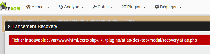

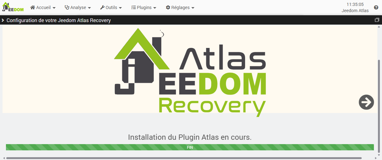

Après avoir validé le pavé bleu « lancer le recovery », j’ai obtenu ce message:
Lors de la phase « Option Atlas », faut-il attendre longtemps (voir capture d’écran) avant de cliquer sur la flèche ou bien le terme FIN affiché sur le bandeau vert et blanc suffit-il ?

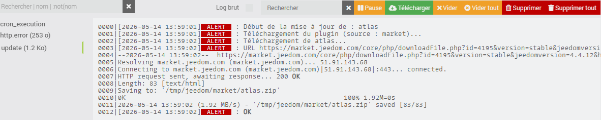

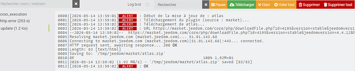

Le fichier logs update:
Si vous avez des idées …

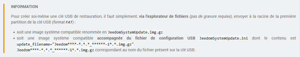

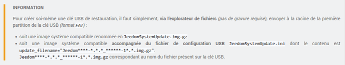

la nouvelle procédure de restauration système est ici : https://doc.jeedom.com/fr_FR/installation/recovery

Lire la procédure.
Extrait :
akenad :slight_smile:
Merci Akenad,
Désolé pour mon incompétence, chaque détail compte quand on est un boulet en informatique :disappointed:
En clair, que dois-je mettre comme fichiers sur la clé ?
Je vois qu’il y a le choix dans l’extrait de la procédure, mais dans mon cas ?
Sincèrement navré d’être aussi lourd, à 60 ans, on est plus de la génération de l’analogique que du numérique, on essaie de suivre mais c’est compliqué :woozy_face:

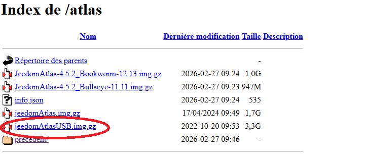

La procédure indique l’image système compatible ici : Index of /atlas
(bullseye debian 11 ou bookworm debian 12)
à renommer en JeedomSystemUpdate.img.gz

J’ai téléchargé le fichier nommé jeedomAtlasUSB.img.gz
Je l’ai ensuite copié sur la clé puis renommé en JeedomSystemUpdate.img.gz (à noter que le fichier dans mes téléchargements se nomme jeedomAtlasUSB (1).img)

faudrait arrêter d’improviser et lire la doc ou suivre les instructions, ca irait mieux…
où avez-vous lu de télécharger ce fichier???
en plus vous téléchargez un fichier qui date de 2022!

Hier en fin d’après-midi, j’ai bien effectué le téléchargement du fichier JeedomAtlas-4.5.2_Bullseye-11.img.gz que j’ai renommé en JeedomSystemUpdate.img.gz et copié sur la clé.

donc refaire la procédure et fournir ce fichier de log
