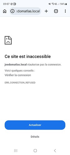

Avant d’ effectuer une capture d’écran, je peux préciser encore ces 2 points.
J’ai utilisé l’outil de découverte du Market et ma box JeedomAtlas est identifiée avec l’ancienne adresse IP, c’est sans doute normal mais …
Enfin, en utilisant le nom d’hôte http://JeedomAtlas.local, le résultat est le même.

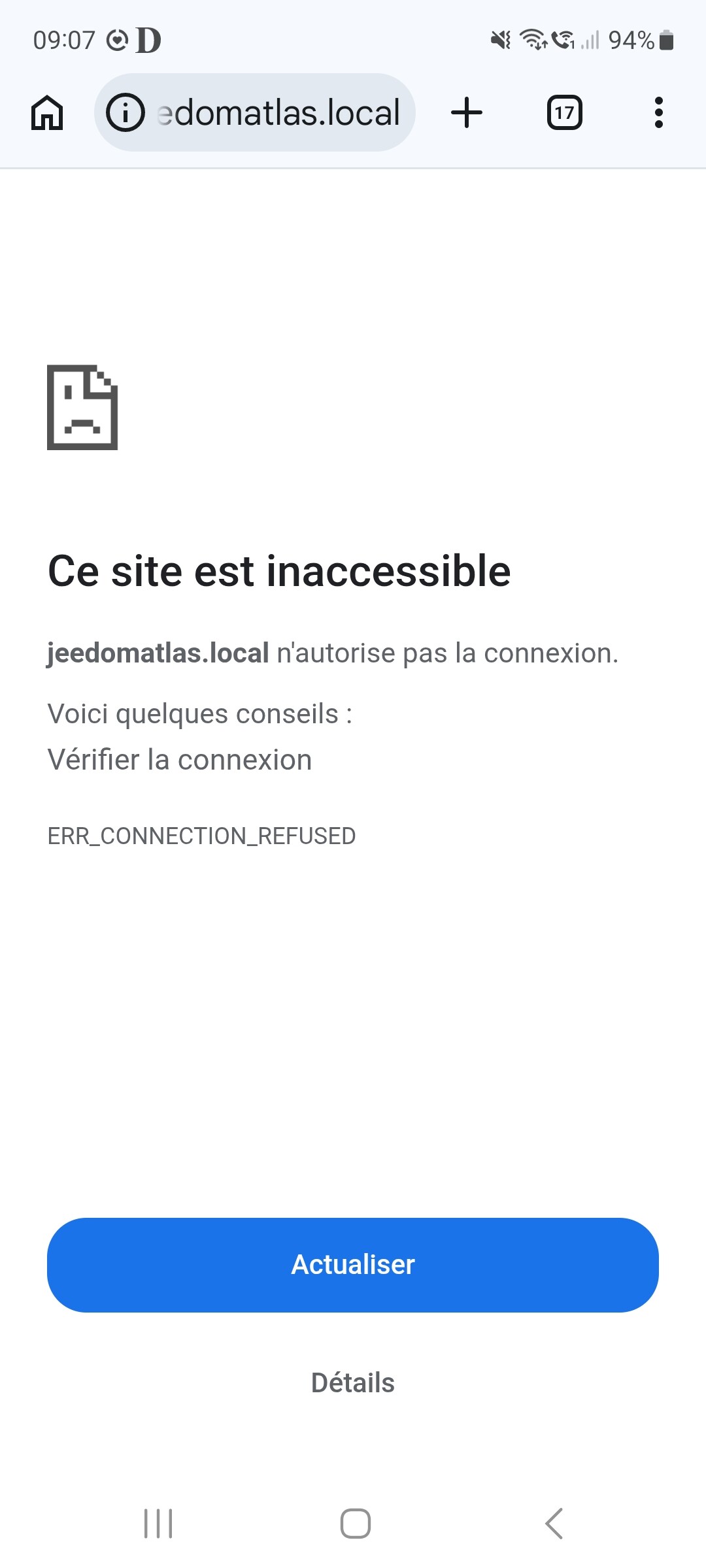

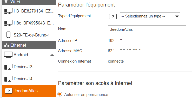

2 captures d’écran depuis l’administration de ma Livebox.
jeedom sur réseau Livebox
