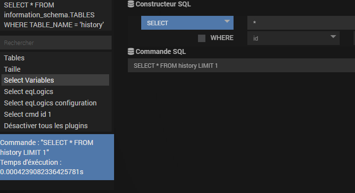

Non, l’exécution se passe bien, mais je ne vois rien
Même en ajoutant LIMIT 20 OFFSET 20 en fin de requête, rien …

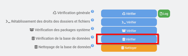

puis recréation via les outils systeme dispo dans Jeedom (verification BD)
Ensuite, archivage et save OK, la table est de nouveau lisible et des données d’historique arrivent bien dedans
