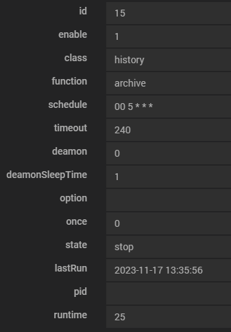

→ pb avec l’archivage qui a lieu à 5h et qui a pour but de copier les données de jeedom.history vers jeedom.history_arch en, fonction des critères de purge et de lissage
La première chose à faire me semble-t-il avant de tout perdre, c’est d’externaliser une save OK, donc soit un save antérieure au 13/11, soit recréer la table history, faire une save et l’externaliser …
Seulement ensuite, et avec la table history recrée, vous pouvez essayer de lancer manuellement un archivage via réglage >> systeme >> moteur de tache puis lancer la tache correspondant à la classe history, fonciton archive
Et regarder si la table history a de nouveau disparu

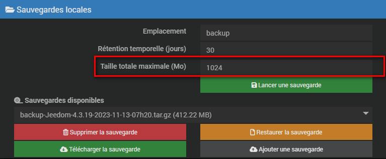

Merci pour tous ces conseils. La seule sauvegarde dont je dispose est celle du 13/11 7h20 (c’est effectivement la seule sauvegarde que je retrouve dans le répertoire backup, mystère car ma rétention temporelle est de 30 jours, bref).
Comble de malchance (et par mégarde), je fais des sauvegardes sur mon Syno, sauf que j’ai changé de routeur il y a 2 mois et ai oublié de changer l’IP du syno dans les paramètres de sauvegarde Samba, donc pas de sauvegarde externe avant après le 03/09.
Je teste et je vous redis.
Tu peux mettre 2 siècles de rétention temporelle, si l’espace accordé aux sauvegardes n’est pas suffisant, il supprime pour mettre la dernière !
C’est donc une corrélation de 2 paramètres, la place et la rétention qui fait que.
Donc si tu n’as qu’une sauvegarde, c’est que la place allouée pour tes backups ne permet pas d’en avoir 2 !
Dans ce cas la rétention est comment dire, juste inutile !!
OK, merci.
Donc pour résumer, ce que l’on voit ici :
ce n’est pas la taille maximale d’UNE sauvegarde, mais la TOTALITE des fichiers de sauvegarde ?
