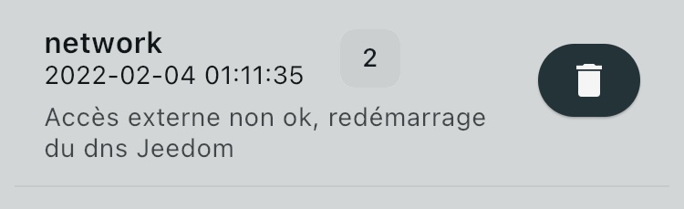

Depuis la mise à jour en 4.2.7 de jeedom sur pi3b+, j’ai ce message toutes les nuits.
Je ne comprends pas ce message car je Ping que des équipements sur mon réseau local.

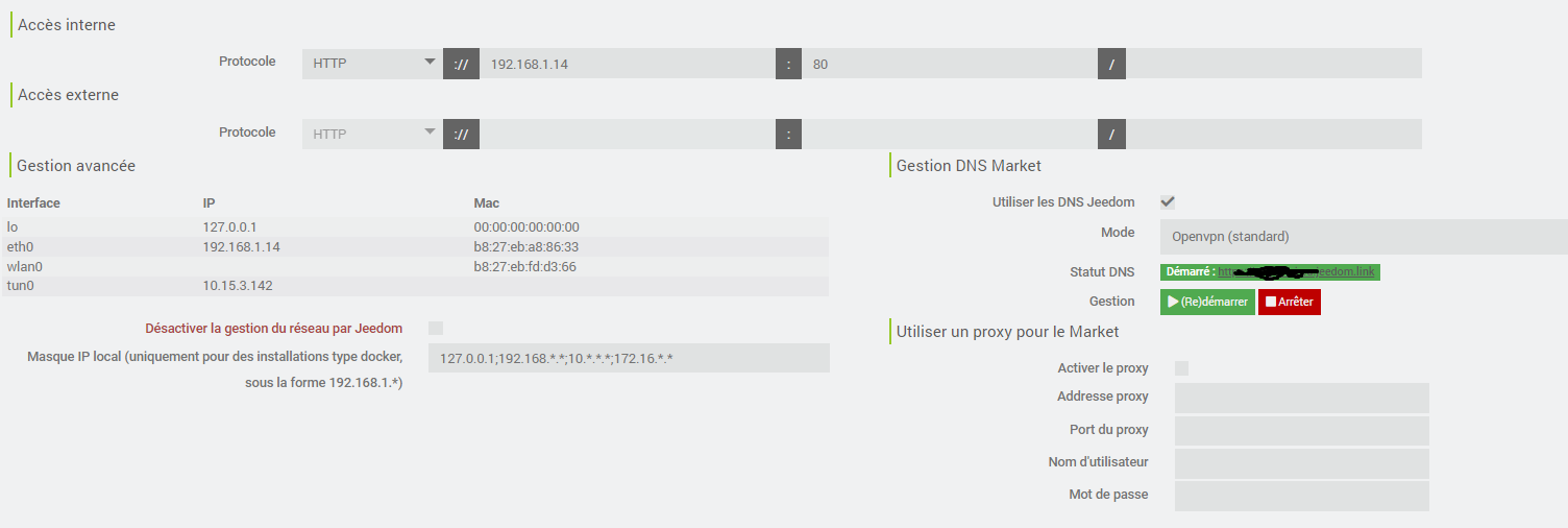

Tu passes donc bien par le DNS Jeedom ?

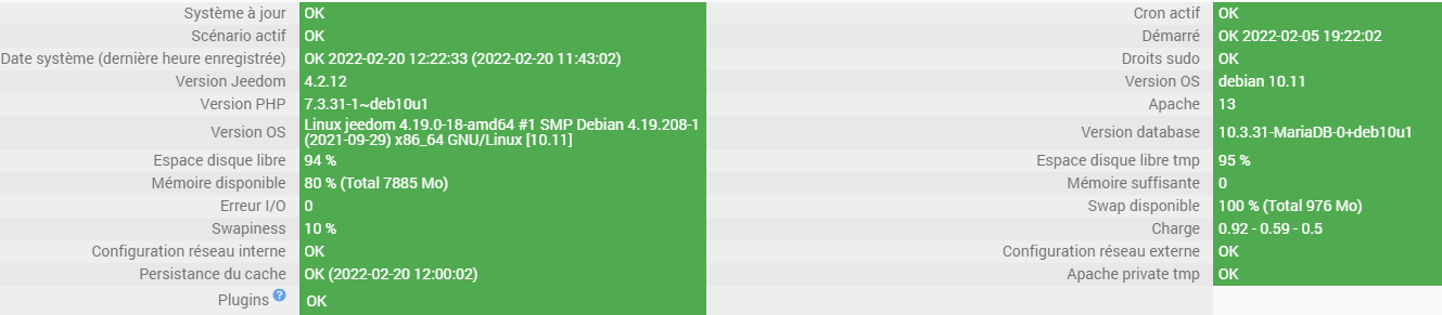

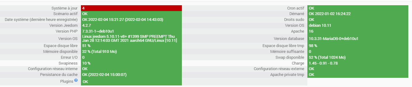

Tu peux partager une capture de la page santé et de la config réseau stp (en cachant ton adresse externe) ?
Oui j’utilise le dns jeedom qui est a jour en .link.
Je te donne les copies d’écran dans l’après-midi.

Ma santé est au top
J’ai une connexion ADSL très faible (2Mbits/s) et à ce moment là, j’ai cloudsyncpro qui fait le backup jeedom et l’envoi sur gdrive.
Donc je pense que le débit d’upload doit etre très faible à ce moment là d’ou le warning de Network…

C’est sans doute du à une sorte de « coupure » brève de l’accès réseau de mon jeedom (surement le CPL…) . cependant je pense que le redemarrage du dns aggrave cette coupure car donc pendant plusieurs minutes, jeedom est inaccessible. Alors que la coupure est sans doute de quelques secondes.
Est-ce possible de parametrer ce point, comme par exemple ne redemarrer que si « l’accès externe » dure ? (plus de 2 minutes par exemples)
