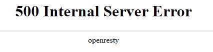

Suite à ce message au login, la seule solution est-elle de redémarrer Jeedom atlas ?

Montrez une capture d’écran de l’erreur.

- le message apparaît immédiatement sur une page blanche

mon écran :

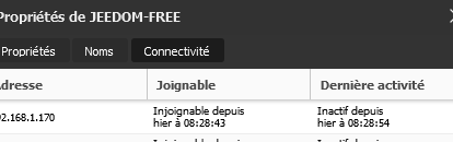

- depuis je me suis aperçu que je ne pouvais plus accéder également à ma box internet à distance, donc le problème semble externe au jeedom : coupure de courant ou panne de liaison internet ou panne de box… je ne sais pas si un tel message peut être lié à ce genre de panne.
Si vous voyez « openresty » c’est que l’erreur a été généré par les dns jeedom et pas par votre box qui n’a probablement aucun problème (d’où le reboot inutile).
2 causes possibles:
- votre connexion internet est coupé => il faut attendre que cela revienne probablement
- problème temporaire/sporadique:
- soit dû à « quelque chose » sur les seveurs dns jeedom,
- soit parce que de nouveau votre connexion internet est instable => micro-coupure dans le vpn
vu que:
je pense que la cause est clair ![]()

- effectivement concernant ma Livebox, Orange me dit - par une vérification automatique - qu’il ne parvient pas à afficher le statut sur internet,wifi et Téléphone de la Livebox, donc problème à ce niveau. (mais source ou conséquence d’un autre problème ?)
- par accès à distance de ENEDIS Linky je n’ai pas encore le résultat de la consommation du jour, il faut attendre demain pour savoir si il a coupure ou pas de l’alimentation électrique. A suivre… pour vérifier si c’est la source du problème.
- vous évoqué le problème de dns jeedom, je n’y avais pas pensé et c’est intéressant cela pourrait expliquer le type de message Server Error, que je n’imagine pas apparaître avec une panne Livebox ou une coupure de courant (mais peut être avec un problème du service internet d’Orange). Mais alors que faire dans le cas du dns jeedom ?
- micro-coupure dans le vpn ? je n’ai pas d’expérience sur les conséquences.
- à l’instant suite des tests d’orange : « le réseau orange fonctionne normalement, pour un dysfonctionnement qui persiste contactez le 3900 ».
