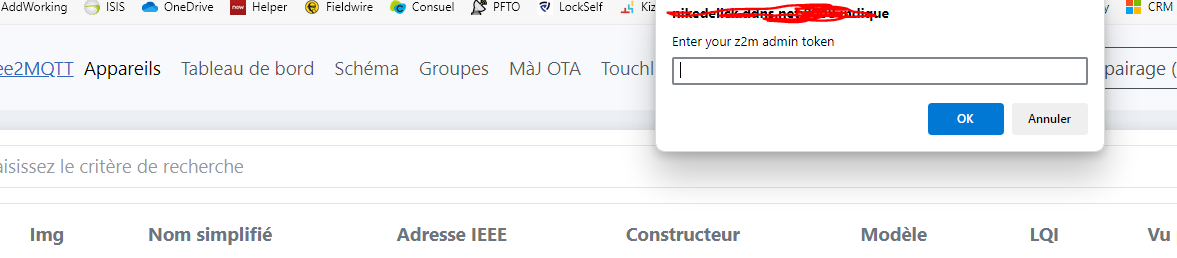

A part faire une redirection NAT sur la box, est il possible via les DNS de jeedom d’avoir un accé distant au serveur Zigbee2MQTT que l’on joint en local via le port 8080 ?

Dangereux oui et non, il faut rentrer l’identifiant a chaque connexion distante sinon tu peux rien faire
