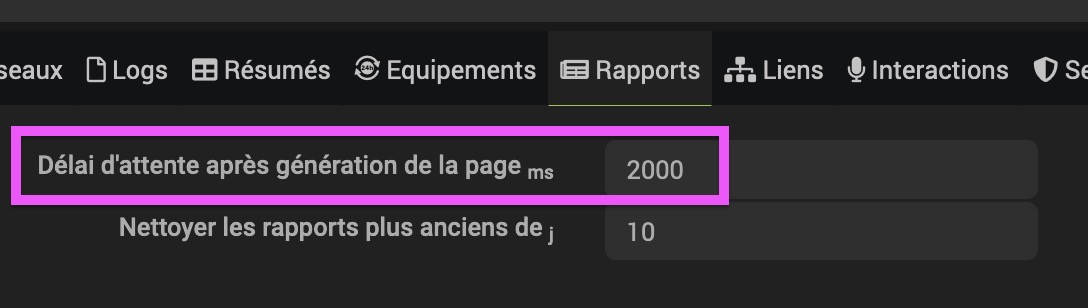

Il y a aussi dans les réglages cette option, mais je n’ai pas pris le temps de tester (juste vu entre deux…)
@Mips saura peut-être si ce délais dans Réglage (où j’ai mis 2000) est une sorte d’équivalence au « délais » de la fonction…? (dont je connais toujours pas l’unitée :slight_smile: )
Capture d’écran 2023-11-13 à 18.36.46

Alors je ne connaisais pas les détails (et je vais probablement les oublier) mais du coup j’ai cherché (et trouvé):
si un délai est spécifié sur la commande « report » dans un scénario:
alors la valeur sera utilisée sinon ca sera la valeur de la config jeedom (et pas 1000 comme on pourrait le croire avec le placeholder que j’ai surligné)
c’est pourtant documenté :wink: : https://doc.jeedom.com/fr_FR/core/4.4/scenario?theme=light#Les%20fonctions%20diverses
je cite:
Rapport (report) : Permet d’exporter une vue au format (PDF,PNG, JPEG ou SVG) et de l’envoyer par le biais d’une commande de type message. Attention, si votre accès Internet est en HTTPS non-signé, cette fonctionnalité ne fonctionnera pas. Il faut du HTTP ou HTTPS signé. Le “delai” est en milli-seconde (ms).
et on le voit aussi dans la config générale, ce sont donc des milli-seconde (ms).
