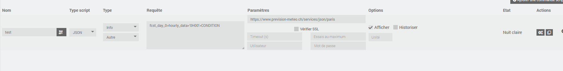

Je répond un peu tard, mais cela servira à d’autres.
On peut aussi passer par un script (plugin script)
Pour que vous puissiez faire des copier coller :
URL : https://www.prevision-meteo.ch/services/json/paris
requête : fcst_day_0>hourly_data>‹ 0H00 ›>CONDITION
et donc sélectionnez Json et autre
Bien sûr vous adaptez à vos besoins.
