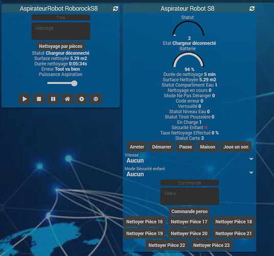

j’utilise ce plugin depuis quelques années avec une aspirateur Roborock S5
je viens de le changer pour le S8
L’intégration se passe bien, c’est fonctionnel, il manque juste une commande, qui forcement m’intéresse pour le ménage sélectif des pièces : Nettoyage par pièces
l’option existe bien dans l’application
la commande est existante pour le S5, mais elle est absente pour le S8
une solution ?
merci
Solution : ajouter la commande via un script ;
Merci foxclan et DarkAngel pour l’info !!!
J’ai modifié le .json du vaccum2 en remplacant la commande Go there que je n’utilisais pas :
En remplacant la request : « app_goto_target » par « app_segment_clean » je peux lancer les nettoyages par segments qui correspondent aux nettoyages de pièces en mettant l’ID de la pièce désirée sans parenthèses dans la zone texte.
Après faut retrouver les id des pièces à la main. Comme dans l’exemple pour moi ça commence à 16.
A priori les pièces générés au…

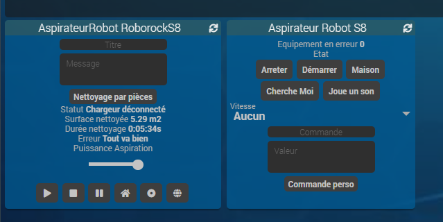

il y a beaucoup moins d’info de remonté avec ce plugin
A gauche : XIAOMI, a droite MIROBOT
EDIT : j’ai basculé en mode ROBOTROCK et c’est beaucoup mieux
