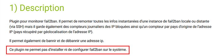

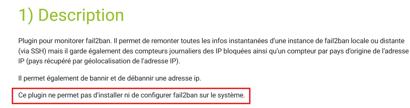

Dés les premières lignes de la doc, il est dit que le plugin n’installe pas le paquet.
https://mips2648.github.io/jeedom-plugins-docs/fail2ban/fr_FR/
En l’occurence @Andylias ne parle pas du plugin, mais bien du core et effectivement ça fait un moment que le paquet Fail2ban n’est plus installé par défaut avec Jeedom.
L’installation est donc à faire à postériori et manuellement ainsi que sa configuration
