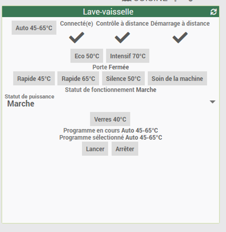

Bonjour, voici le plugin que j’obtiens en V4 :
est-ce qu’on peut réajuster la position du mode AUTO 65° ?
par avance merci

Donc la réponse à ta question est oui on peut le faire en cliquant sur le petit crayon d’édition sur le dashboard.
Cependant attention, une des particularités de ce plugin c’est que lors d’une synchronisation toutes les commandes sont créées à partir des informations retournées par le serveur. Donc si on fait une synchronisation, tout le travail de personnalisation sera à recommencer, hélas.
Ceci dit je m’était demandé si lors d’une synchronisation je ne pourrais pas au moins regrouper toutes les commandes programmes ensemble, toutes les commandes réglages ensemble, et les commandes comme lancer ou arrêter ensemble. Je crois que c’est setOrder qui fait çà, @jpty vous confirmez ? Je ne sais pas comment on s’en sert, il faut que je regarde car je n’ai jamais utilisé cette fonction.

Non je n’ai pas été clair , pas question de créer un widget dédié c’est justement ce qu’il faut éviter.
Pour réordonner les commandes (c’est ce que tu dois faire) tu as 2 solutions :
  • Première solution : sur l’onglet « Commandes » de ton appareil lave vaisselle tu remet les commandes dans l’ordre que tu veux en les déplaçant avec la souris et tu cliques sur Enregistrer
ou
  • Deuxième solution : sur le dashboard tu cliques sur le crayon en haut à droite et tui
    déplace les commandes dans le widget avec la souris.
Alors hélas çà veut dire que les commandes ne sont pas récupérées du serveur ou que j’ai fait une erreur dans mon code.
Pour m’aider il faudrait mettre les logs du plugin en debug, faire une synchronisation et m’envoyer le log par mail (ne pas mettre le log sur ce forum c’est très dur pour moi de les copier je vais t’envoyer mon adresse mail par message privé)
Pour chaque commande créée vous mettez un numèro d’ordre sur la tuile. Jeedom en tiendra compte pour l’affichage de la tuile.
Vous pouvez utilisez des plages pour les différents types de commandes 1à n pour les états, à partir de 100 pour les actions 200 pour la création de nouvelles commandes…
Lorsque la tuile sera modifiée avec le crayon en haut à droite, à la sauvegarde les numéros d’ordre seront remis de 1 à n. ( visibles ds la bdd )
En fait, ça ne fonctionne bien que pour la création complète d’un équipement. Ou pour l’ajout des commandes à la fin.
