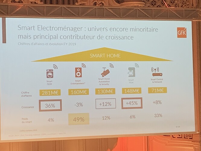

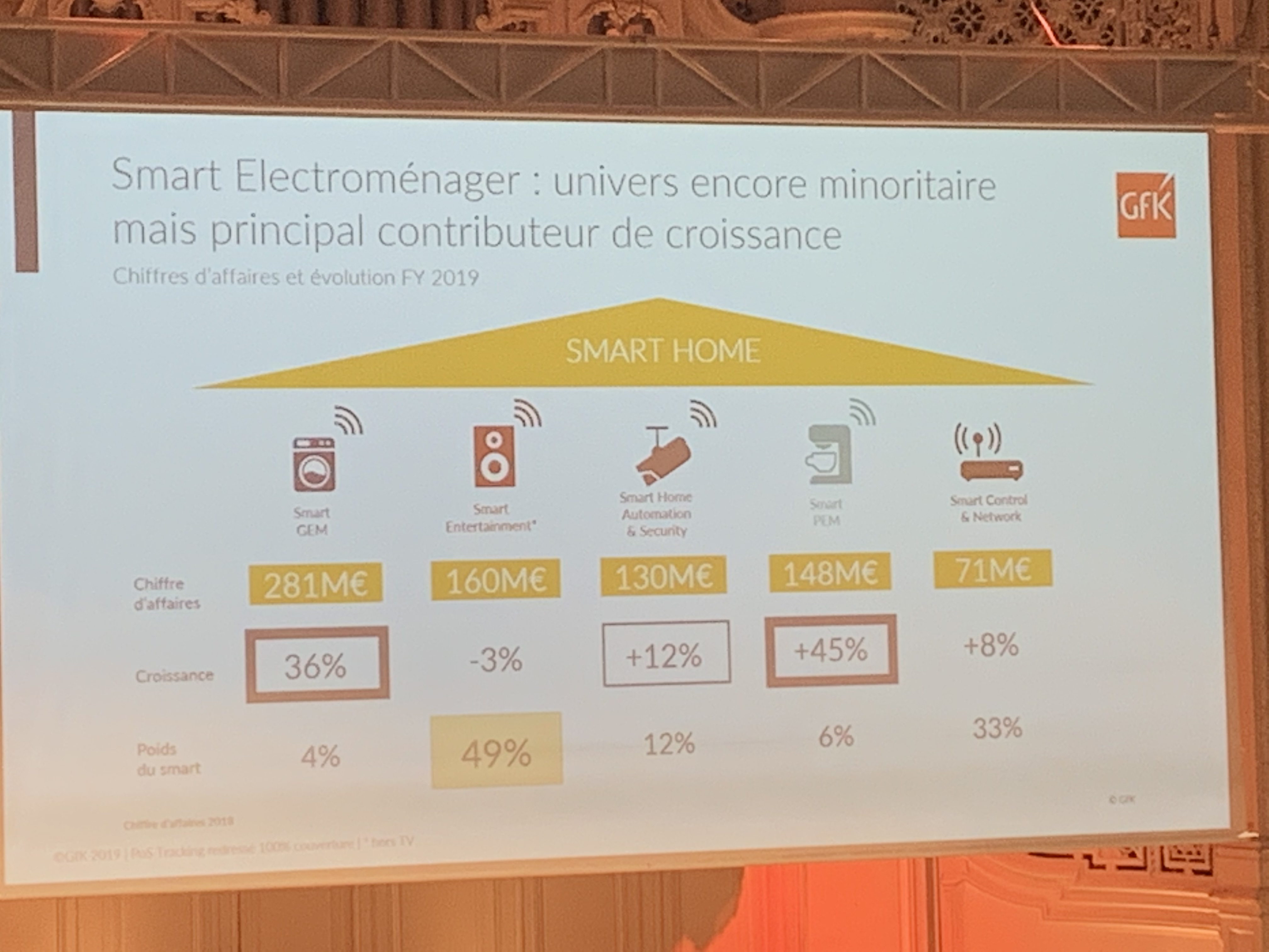

Vu ce matin à la conf bien technique GfK
Quand je vois l’explosion des ventes en
2019 sur le gros et petit electro ménager connecte, @vedrine, tu vas avoir plein de testeurs prochainement :slight_smile:
