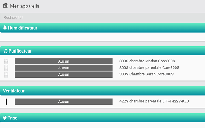

je viens de connecter 4 appareils Levoit (3 Air Purifier Core 300s et un ventilateur colonne 422S) et lorsque je synchronize, j’ai une erreur 500 internal error.
3 appareils sont reconnus mais un est montré comme non connécté alors qu’il l’est. Sur ce dernier, j’ai installé un firmware update lors de l’installation.
Le ventilateur qui apparait comme non-connecté n’a qu’une commande rafraichir
Il en manque un bien qu’il soit enregistré dans l’application VeSync.

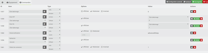

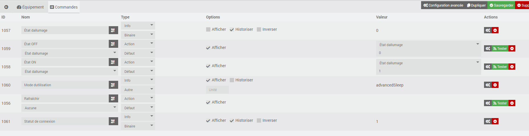

et voici les commandes que je vois sur le ventilateur:
dîtes moi si vous voulez faire des tests avec mon équipement, pour savoir si ferme le ticket
Super, le principal est fait.
Peux tu partager les logs en debug après avoir envoyé la commande rafraichir ?

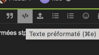

Entre balises préformées stp. Les données sont modifiées sinon

Bonjour Flobul
j’ai fait quelques tests hier soir
1/ Quand j’allume ou éteins le ventilateur dans VeSync, il faut que je clique sur rafraichir pour que l’état du ventilateur change.
2/ on dirait que les commandes depuis Jeedom ne remonte pas, j’ai des messages « commande nulle » mais pas systématique. Depuis Jeedom ou Homebridge, je ne peux pas contrôler le ventilateur.
voici le log en debug en faisant les manips
1/ j’allume dans Vesync et je rafraichis dans Jeedom puis j’éteins dans Vesync et je rafraichis dans Jeedom
