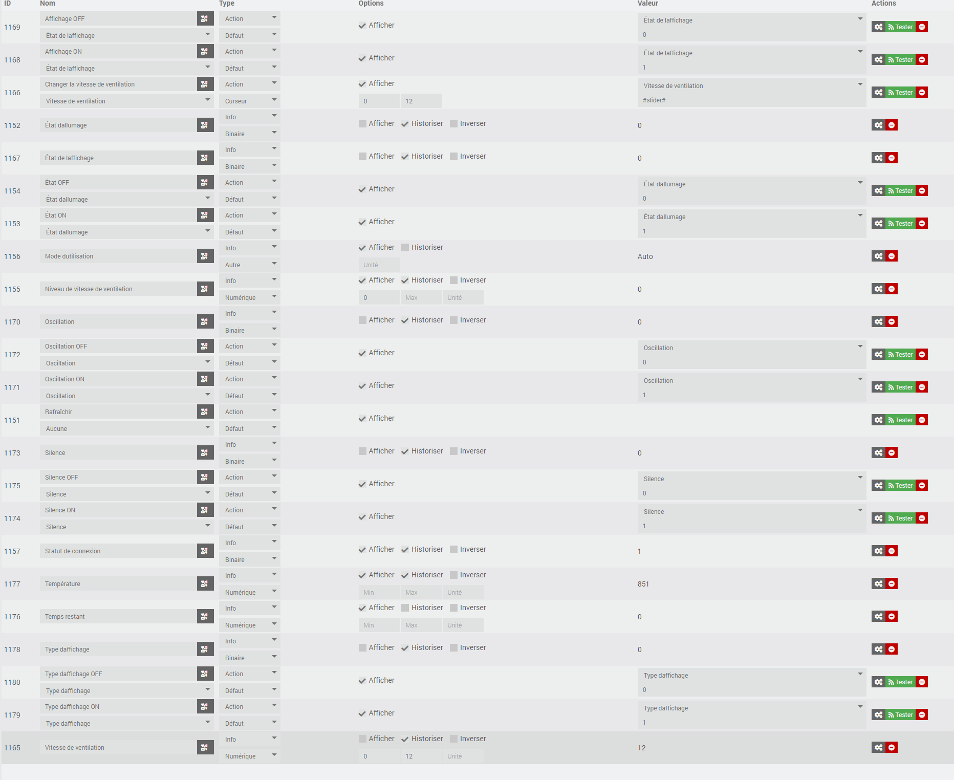

Données envoyées :
Réponse de VeSync :
success, mais je vois code -1, bizarre
la température à 851, ça serait pas des champs qui reçoivent les mauvaises données ?
Je pense sue c’est la valeur à convertir (clé ou bor’e)
Tu as la valeur de température sur l’app ?

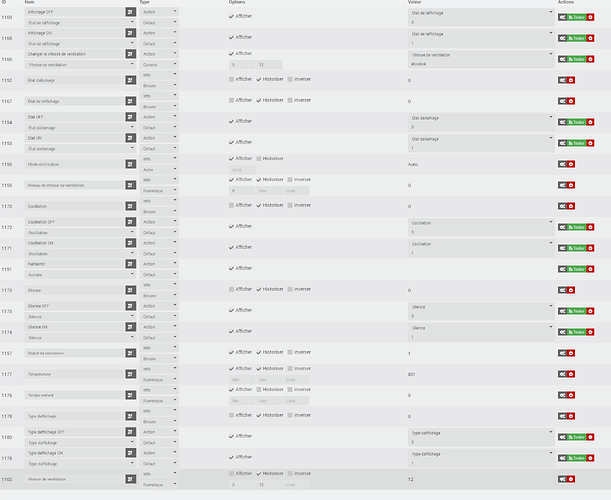

Si oui, quelles valeurs tu as ?
là maintenant 30°C et 860 sur Jeedom
c’est bien pour ça que j’ai investi dans un ventilateur :wink:
Ok donc la valeur est en farenheit x10
n’hésite pas si je peux aider pour le ventilateur, je viens de refaire des tests en redémarrant jeedom et le ventilateur, toujours pareil
J’ai poussé une nouvelle màj.
Supprime la commande temperature et lance rafraichir. La conversion est automatique.
J’ai modifié un petit truc pour la commande allumer/eteindre
et là ça fonctionne !
je peux allumer et éteindre de Jeedom
par contre si je manipule depuis l’app, il faut d’abord rafraichir pour que l’état s’affiche
la vitesse est bien updatée aussi (de 1 à 12)

Oui, il n’y a pas de récupération des informations en temps réel.
Rafraichissement minimum : 1 min.
Possible de réduire via un scénario mais attention à ne pas trop réduire au risque de se voir jeter complètement (aucune API officielle, c’est une réplique de l’app)
ça marche, top merci beaucoup @Flobul !!!
j’ai crée un virtuel qui calcule la vitesse de ventilation, de 1à 12 vers 0-100%
la température marche au top

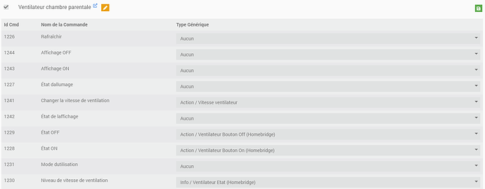

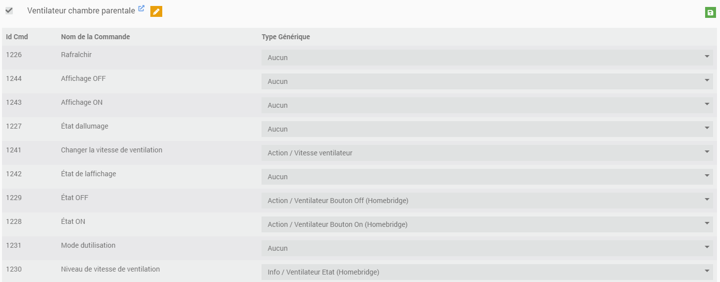

Finalement, pas besoin de virtuel ou de scenario,
sous homebridge:
pour pouvoir allumer/éteindre et faire varier la vitesse du ventilateur en % depuis l’app maison
