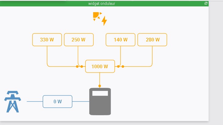

En fait je me suis inspiré de ce widget
Il faudrait donc que tu fasses un virtuel qui récupère les données de chaque onduleur pour représenter la somme des 2 et utiliser ce widget

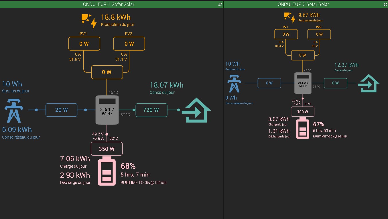

Non je ne le savais pas, pourrais tu plutôt faire une copie d’écran lorsque tu as une production par tes panneaux solaires stp

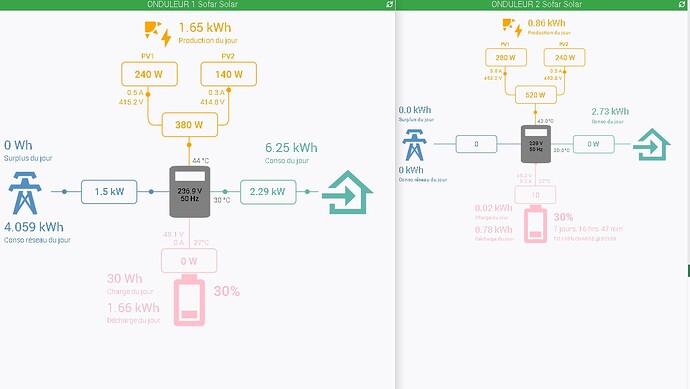

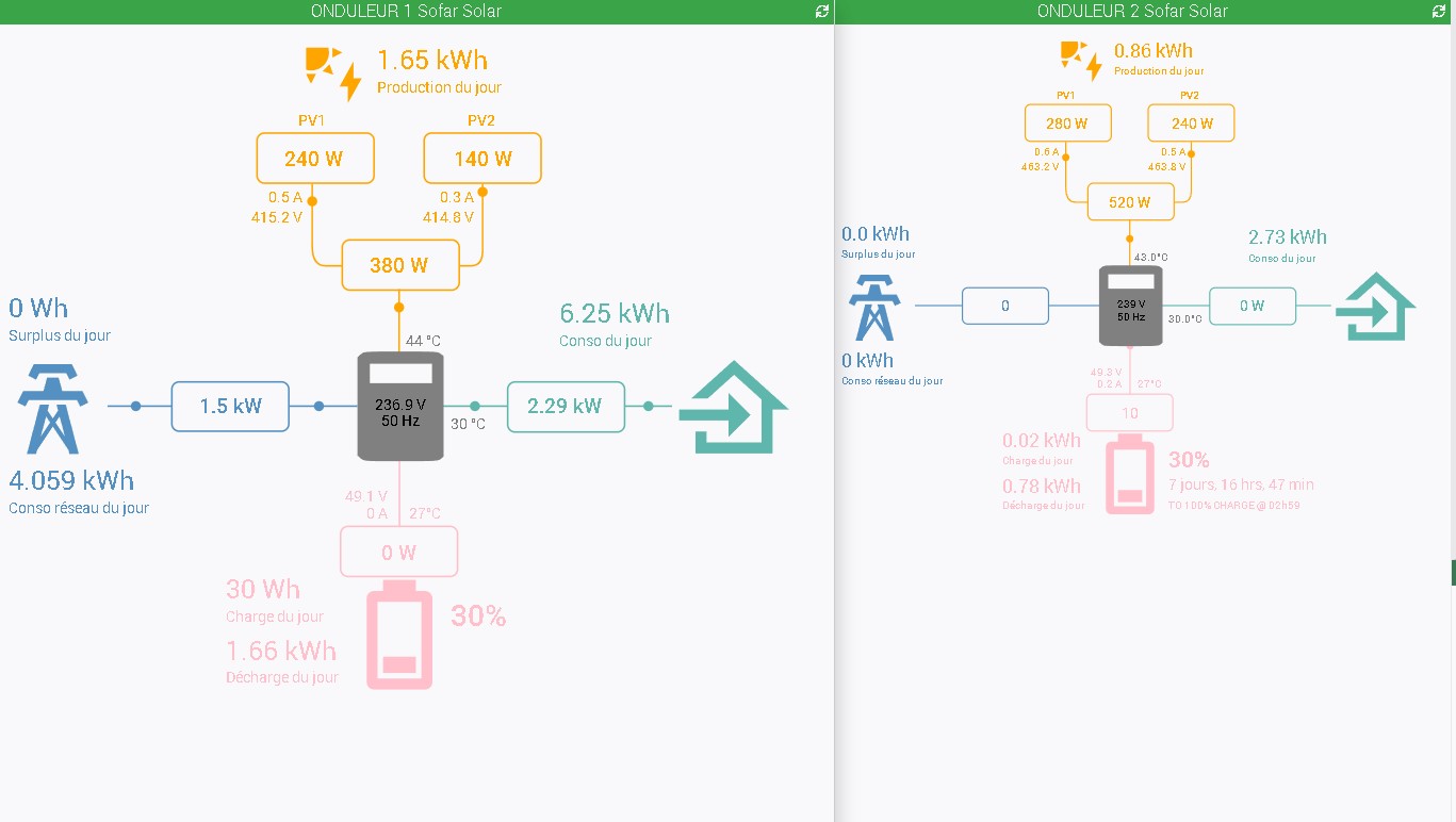

ci-joint la capture d’écran des 2 onduleurs avec infos prod
le deuxième onduleurs n’affiche pas de conso sur la maison.
le total prod est pas visible sur le plugin mais directement sur l’onduleur maitre
merci

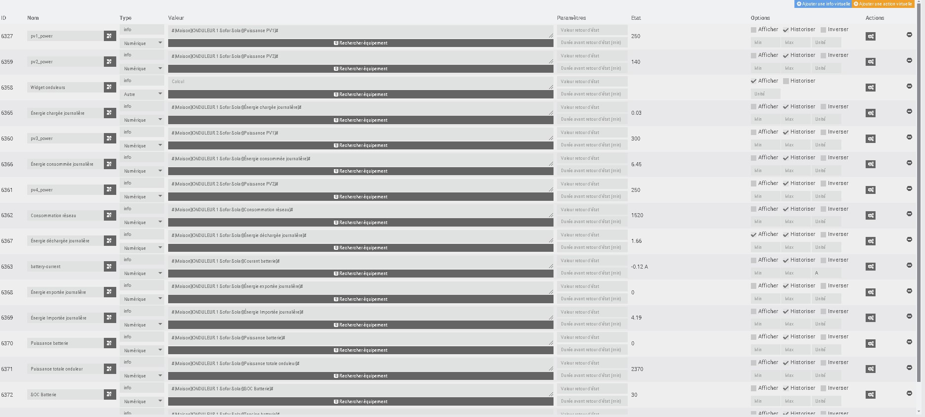

pour le virtuel j’ai essayé ces lignes de commande, mais il ne m’affiche que le total production pas batterie etc…
en vous remerciant

L’important avec le widget c’est de donner les bons noms aux commandes
