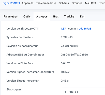

merci à tous les 2 pour votre réponse. C’est bon l’update s’est bien passé.
Quant au message : Error: Failed to probe running application type , j’ai l’impression que c’était à cause du la rallonge USB.
En branchant direct sur le NUC, c’est passé.
Pas de perte de module (63), cool !!! merci encore

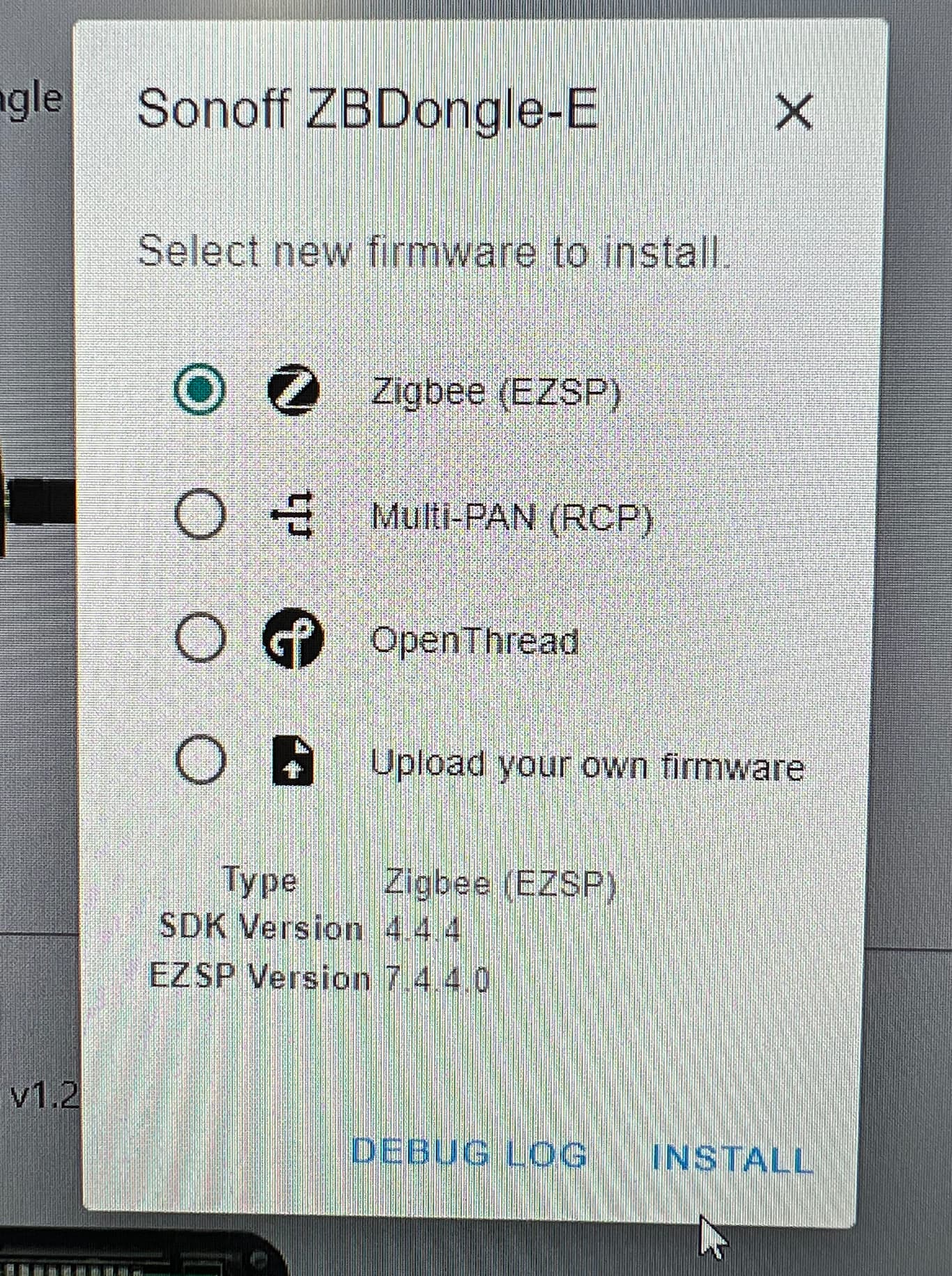

je ferai un teste elle est proposée directement lorsqu’on branche la clé. Plus besoins de telecharger le firmware en amont ?
Salut @xavax59, comment obtiens-tu la copie d’écran que tu viens de poster ? en branchant directement ta clef sur un PC ?
Il faut suivre ce lien :
Puis ensuite cliquer sur Connect une fois la clé branchée
j’ai mis la 7.4.4 depuis 24h et tout va bien.
