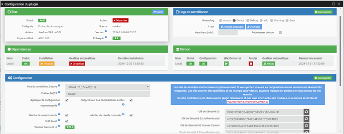

sur ma version fonctionnelle de la carte jeedom sous débian 10 pour une SMART ( et actuellement en v4.4.14) voici la page de configuration de ZwaveJS
je précise au passage que malgré un temps d’attente en jours, j’ai toujours ce message sur la page du plugin :
Le driver Z-Wave n\'est pas initialisé, veuillez patienter. Si le message reste trop longtemps, veuillez vérifier la configuration du démon

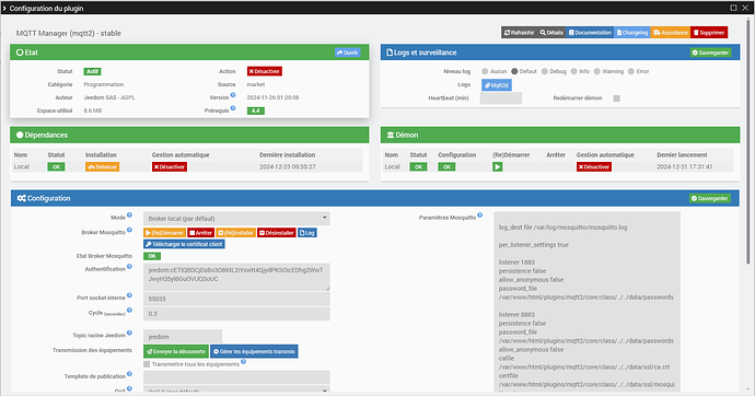

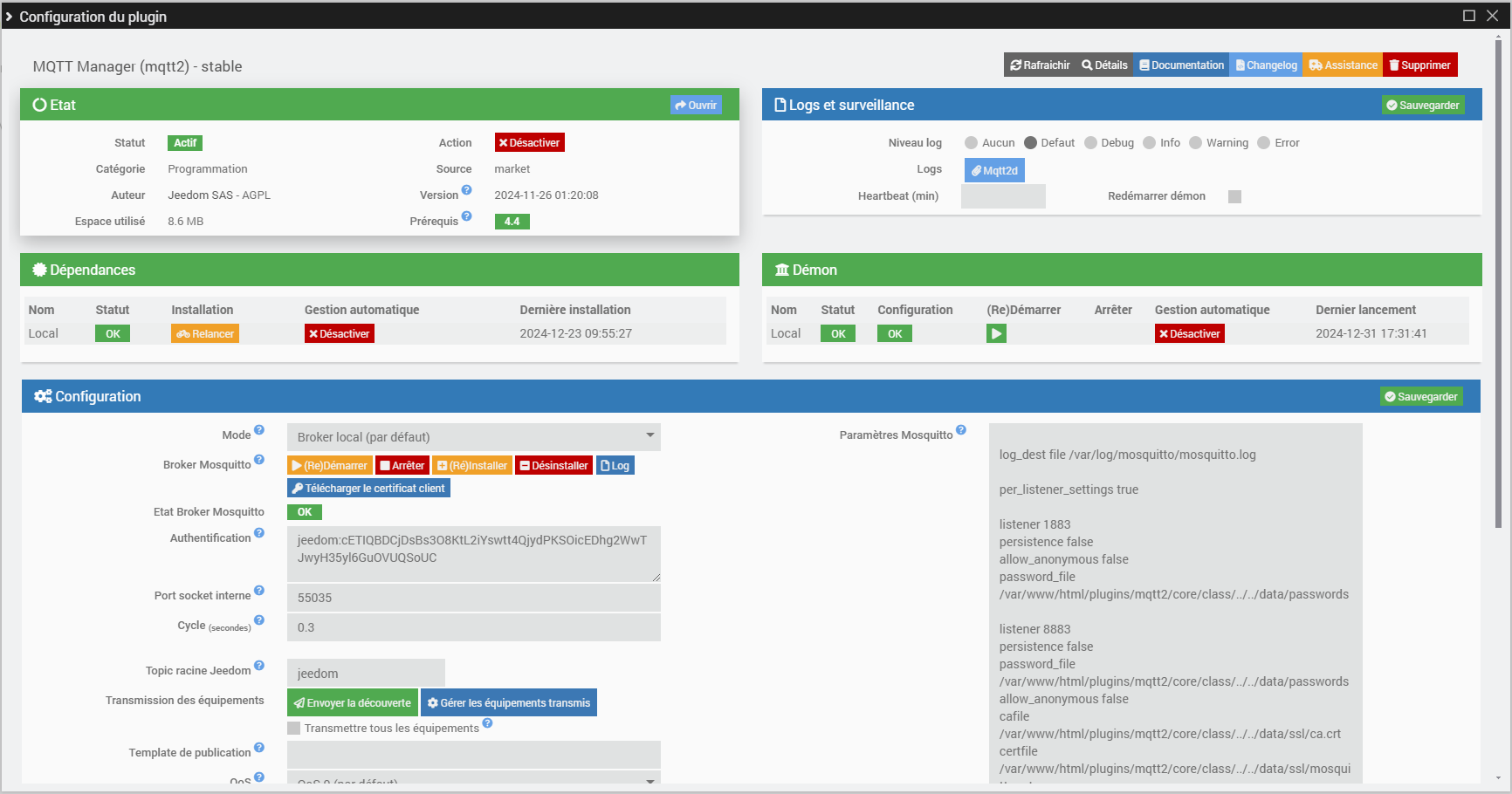

et celle de MQTT
Dans cette configuration, tout fonctionne parfaitement. C’est d’ailleurs à partir de cette « état » que j’ai créé un backup.
Backup que j’ai rechargé dans mon jeedom en debian 11.

Bonjour et bonne année à vous aussi
Comme cela fonctionne sur Debian 10, c’est n’est pas intéressant pour nous.
Ce qui compte, c’est voir ce qui ne va pas sur Debian 11. Le log de l’installation des dépendances et les logs qui sont capable de montrer les erreurs en questions.
Pour le drivers Z-Wave qui n’est pas initialisé, il faut vous assurez d’avoir sélectionné le bon port du contrôleur Z-Wave.
Les appareils Zwave sont inclus sur le contrôleur (et restent dans celui-ci quand vous déplacez le contrôleur d’une machine à une autre par exemple). Et les équipement Zwave (partie Jeedom, qui fait le lien entre les appareils et Jeedom) eux, sont inclus dans les sauvegardes de Jeedom (en base de données).
Donc, si rien n’est visible avec le nouvel EMMC en place c’est peut être que le contrôleur n’est pas correctement vu dans Jeedom. Il faudrait vous assurer que le port est bien le bon.
Il arrive aussi, qu’il soit nécessaire de tout arrêter 15 minutes (en ayant pris soins de retirer le bloc alimentation de la Smart) et de tout rebrancher pour que cela fonctionne de nouveau.
Il existe encore un autre cas, mais plus rare, mis récemment en évidence par Aurélien, ou il soit nécessaire de réappairer toutes les périphériques Zwave. Mais pour le moment, tout porte à croire que cela n’est pas encore votre problème, car ceux chez que cela arrivent, voient tous les équipement Zwave en inconnus.

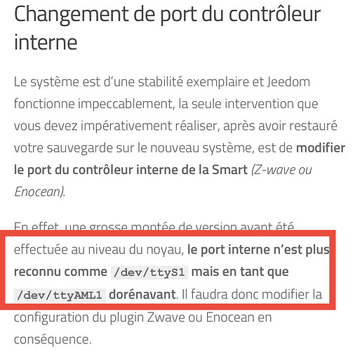

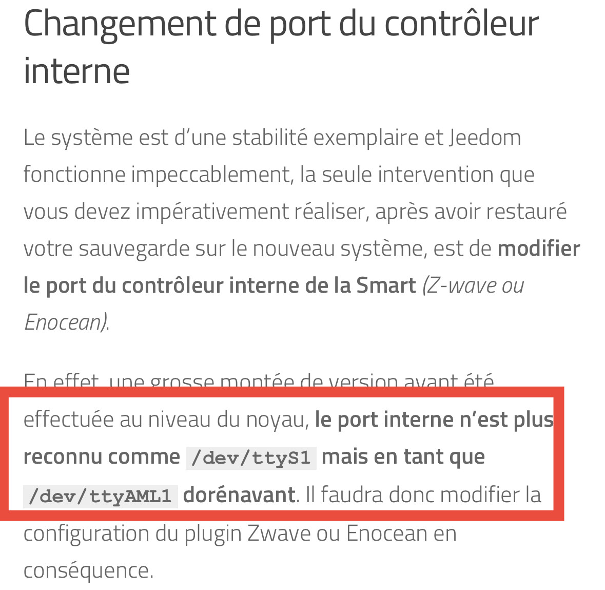

Hello et bonne année,
A mon avis c’est le problème ici…
Bonjour et meilleurs vœux !
Un peu de lecture pour bien commencer l’année, le blog Domadoo :slight_smile:
(C’est très rapide)
Spoilers alerte :
Raaaaaaaaaaaaaaaaaaaaaaaaaaaaaaaaaa
Tant de temps perdu pour une erreur si con :face_with_spiral_eyes:
J’avais pourtant bien régler le bon port… mais avant de charger le backup… et par la suite je n’ai pas revérifié, et pire je suis tombé sur un post donnant le port que j’avais précédemment… (https://community.jeedom.com/t/renseigner-le-port-du-controleur-pour-zwave-js/113119/22) mais j’ai certainement lu en diagonale…
Bref, les équipements remontent désormais, ça c’est cool
J’ai relancé les dépendances pour ZwaveJS (voir plus bas) et le message d’alerte a enfin disparu
Et bien merci du coup de pouce et sorry du dérangement :sweat_smile: je vais laisser mon réseau se stabiliser et au pire je reviendrai faire un tour ici :yum: :yum:
