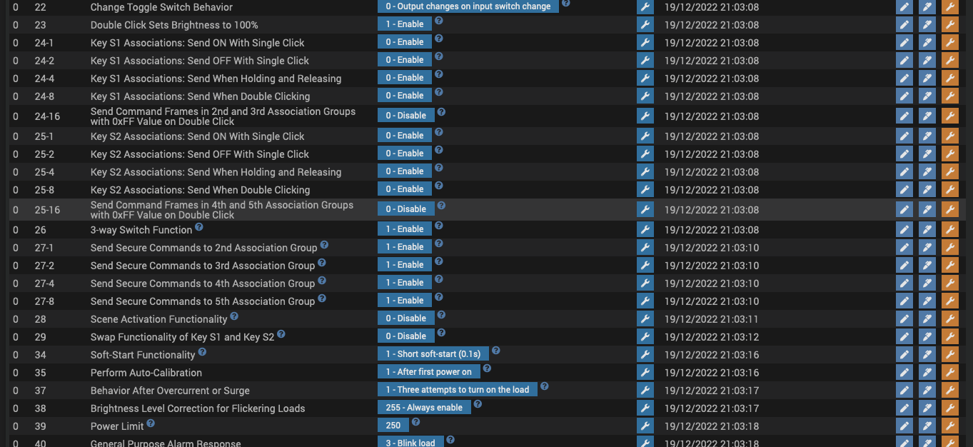

Sur mes FGD212 j’ai 38/1 en configuration.
Et logiquement 99 pour ON, et 0 pour OFF en paramètres.

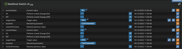

Pour vérifier il faut aller dans « Valeurs ».

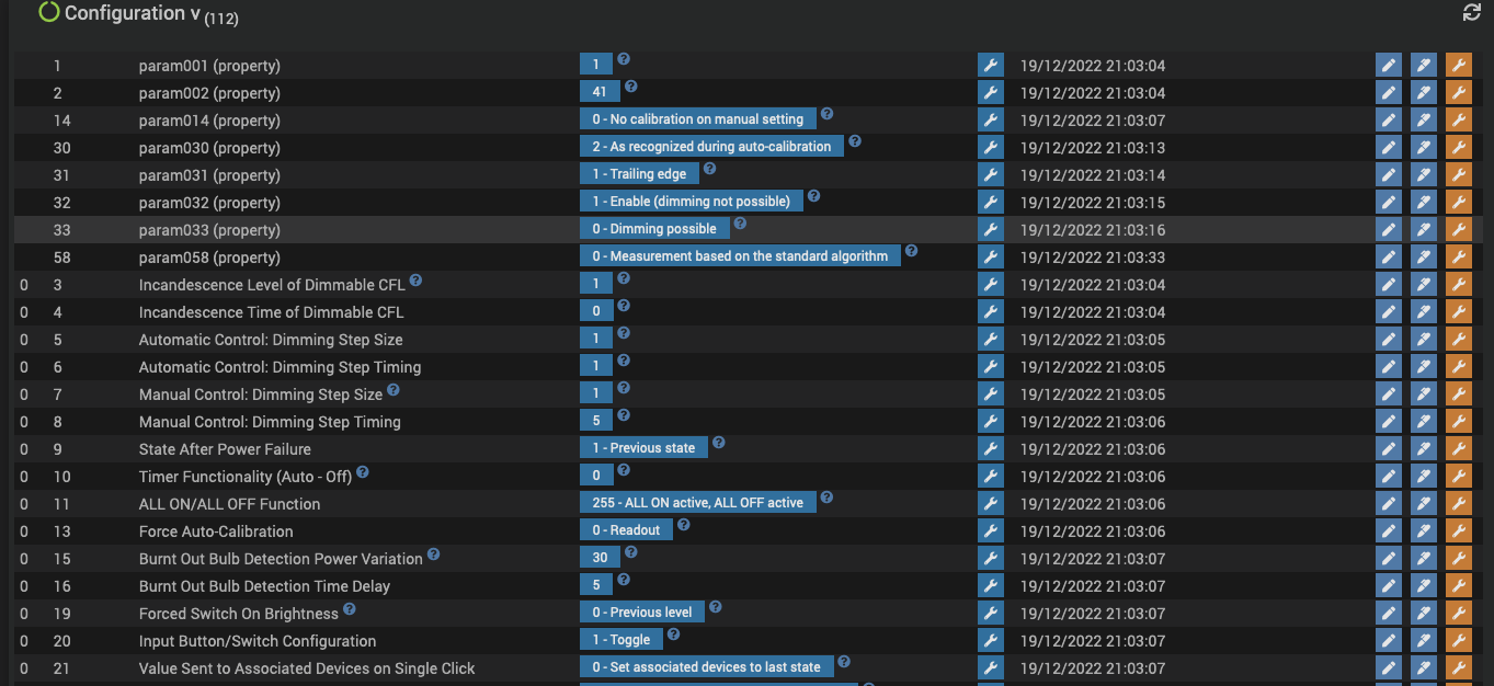

Voilà la configuration (je n’y ai pas touché) :
Il faudrait plutôt la partie 38, et non pas la 112.
Mais surtout essaye la config que j’ai indiquée.
@Madcow : merci ! Et pardon, je ne comprends pas ce que cela veut dire… Manque d’habitude avec la logique ZwaveJS je pense…
Fais tu référence à ceci :
La deuxième et troisième lignes sont elles à définir ? Est-ce à moi à aller définir ce genre de choses pour tous les modules, ou est-ce que je relance l’interview jusqu’à ce que le plugin charge les bons paramètres (comme avant dans OpenZWave) ?
Est-ce 99 dans cette partie et 255 dans « commandes » pour éviter le message d’erreur cité plus haut ?

Une commande est définie par class / endpoint / propriétés /paramètres.

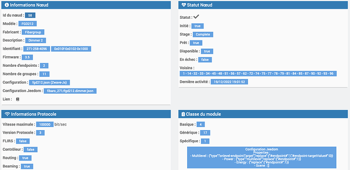

Donc dans tes commandes ON et OFF il faudrait remplacer ton endpoint de 0 par 1 (on le voit dans ta dernière capture d’écran) . Et mettre en paramètres 0 pour OFF, et 99 pour ON.
