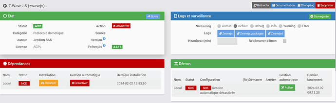

Zwavejs et mqtt2 NOK et ne redémarrent pas
Tu ne vois pas sur les copies d’écran que je t’ai envoyé ?

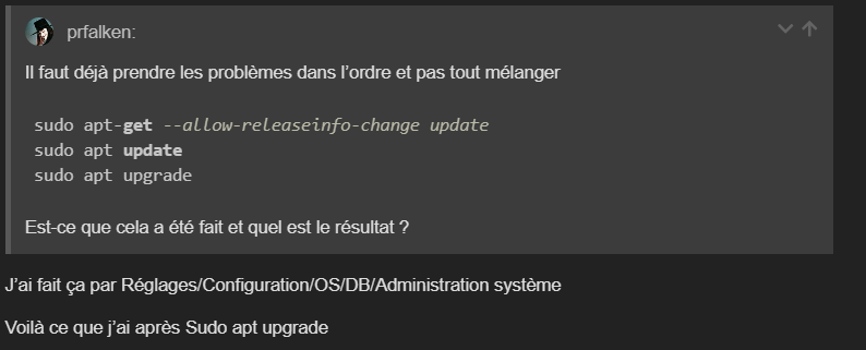

Il faut déjà prendre les problèmes dans l’ordre et pas tout mélanger
sudo apt-get --allow-releaseinfo-change update
sudo apt update
sudo apt upgrade
Est-ce que cela a été fait et quel est le résultat ?
A faire en ssh en se connectant via putty ou autre soft à la box Jeedom
Ensuite, relancer l’installation des dépendances zwavejs
Le log des dépendances est là
zwavejs_packages

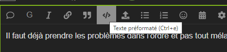

Donc log a fournir en copier coller ici entre balises afin que l’on voit ce qui bloque.
Entre balises c’est ici
J’ai fait ça par Réglages/Configuration/OS/DB/Administration système
Voilà ce que j’ai après Sudo apt upgrade

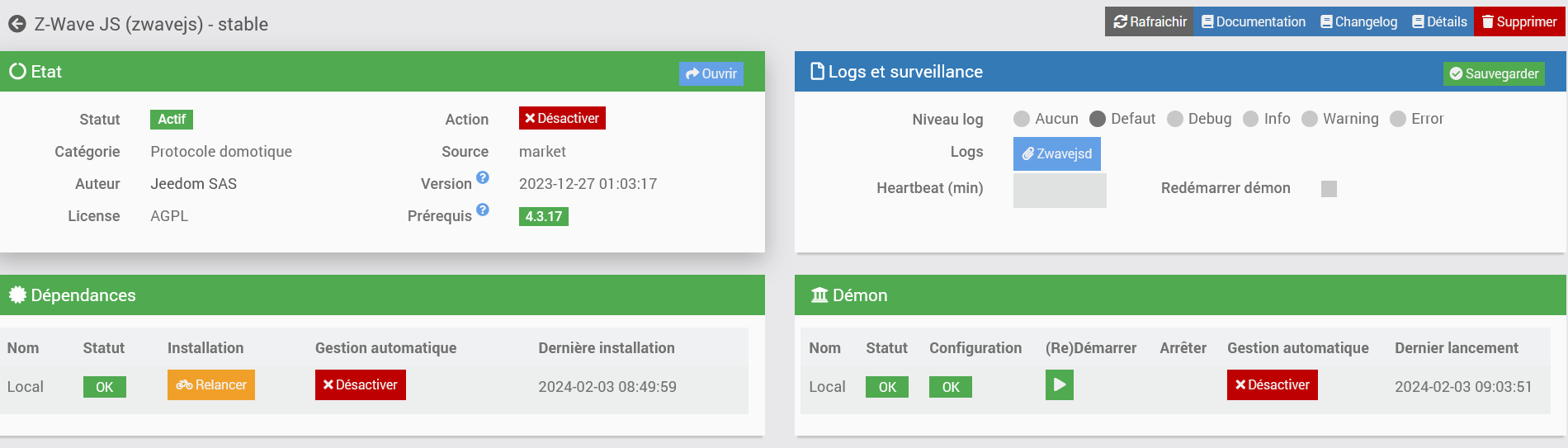

Dep zwavejs NOK.
Log Zwavejs_packages ?

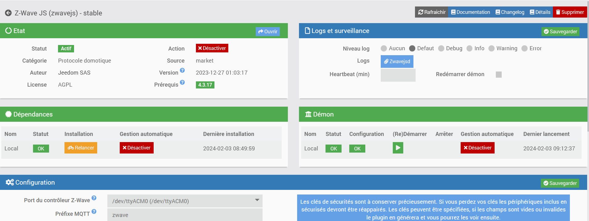

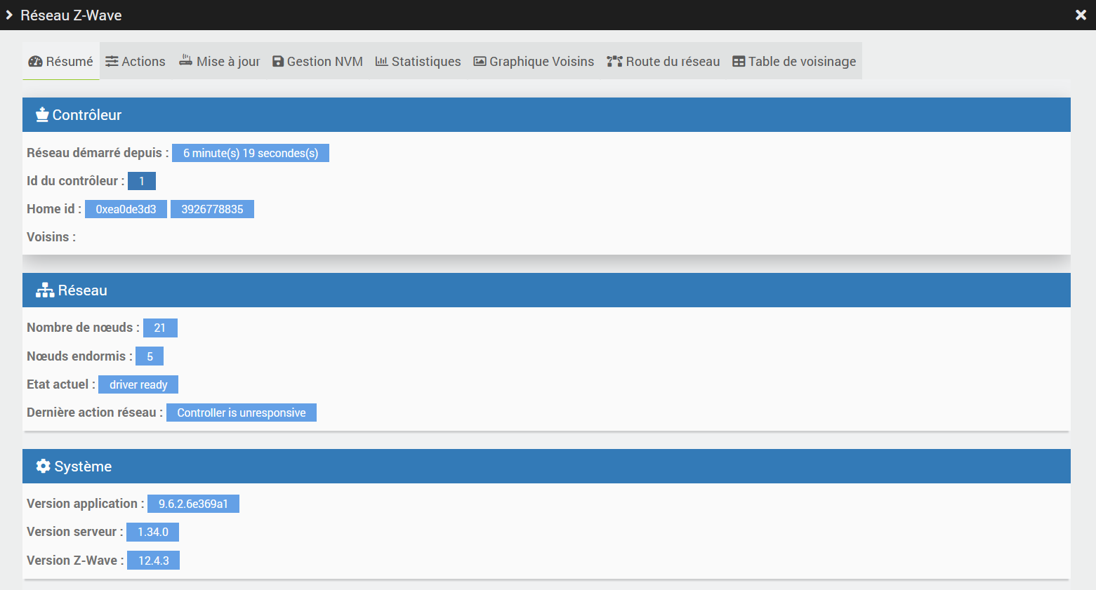

Maintenant le log d’installation des dependances du plugin zwavejs
J’ai redémarré ma VM de Jeedom afin d’être sûr que les modif soient pris en compte.
Zwavejsd
e[90m2024-02-03 07:37:56.695e[39m e[31mERRORe[39m e[1mAPPe[22m: Unhandled Rejection, reason: ZWaveError: The controller is not yet ready! (ZW0103)
    at Driver.get controller [as controller] (/var/www/html/plugins/zwavejs/resources/zwave-js-ui/node_modules/zwave-js/src/lib/driver/Driver.ts:752:10)
    at /var/www/html/plugins/zwavejs/resources/zwave-js-ui/node_modules/zwave-js/src/lib/driver/Driver.ts:1614:43
Donc on attends encore les logs d’installation des dépendances du plugin…

Le temps que je copie ce log ici Jeedom a redémarré tout seul et depuis je n’ai plus aucun log dans Zwavejs
Le Demon est démarré
Mais le réseau ne fonctionne pas
mqttmanager a son démon OK ?
oui tout est OK
Dans l’interface web de zwavejs ui, en haut a droite tu as quoi ?
Ce n’est pas ce que je demande…
De plus il est conseillé d’utiliser le port controleur by serial ID et plus comme tu le fais.
Moi je veux voir la page web de zwavejs ui
Pas sûr que je comprenne bien ce que tu veux, c’est ça ?
Ce port-ci ?
