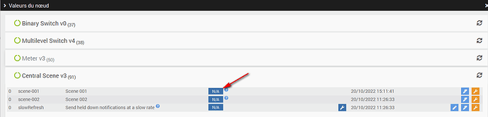

Dans les valeurs du module FGR je vois bien une valeur se modifier furtivement au moment du double appui:
mais ce n’est pas la valeur numérique qui apparait.

Yes également. J’utilisais déjà les scènes sous openzwave donc mon module est bien paramétré et cela se voit bien dans les paramètres lus par plugin-zwavejs dans l’onglet valeur. souligné ci-dessous pour le double appui sur S1
Et sur la capture du premier post je vois bien qu’il se passe qq chose. Au double appui dans Central Scene v3 scene-001 passe de N/A à 3 - KeyPressed2x pendant 2sec. Mais l’info ne semble pas remonter jusqu’à la valeur de la commande info SceneId.
