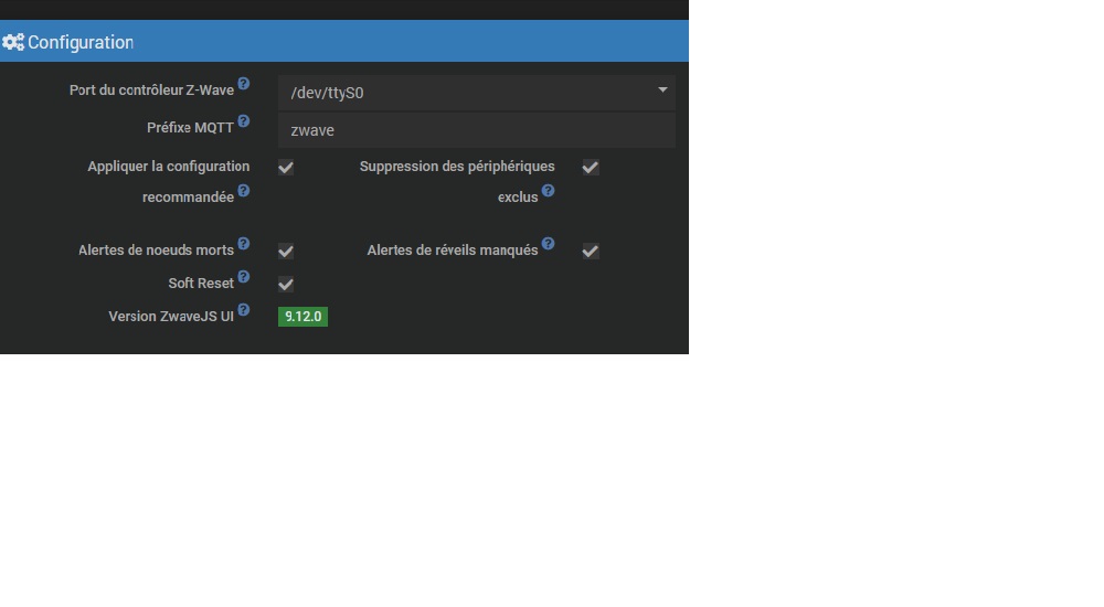

Le controleur a perdu son port, j’ai suivi le preco de @typher, (cf post « aide-rpi-5-debian-12-zwavejs-razberry ») et J’ai recupéré le controleur mais sur le port ttyS0
Au passage les modif sont à faire pas que pour RPI5 mais aussi pour Debian12.

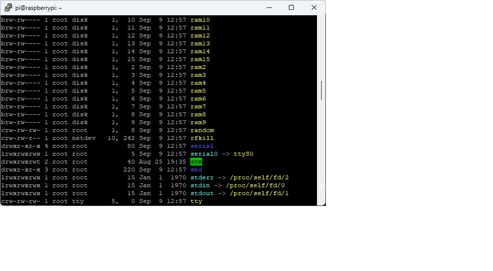

et efffectivement, si je vérifie dans mon /dev/ c’est bien le ttys0 qui est mappe sur serial0
Cela fonctionne ainsi pendant 6 jours tout est Ok, demon ,lancé, driver et controleur ok.

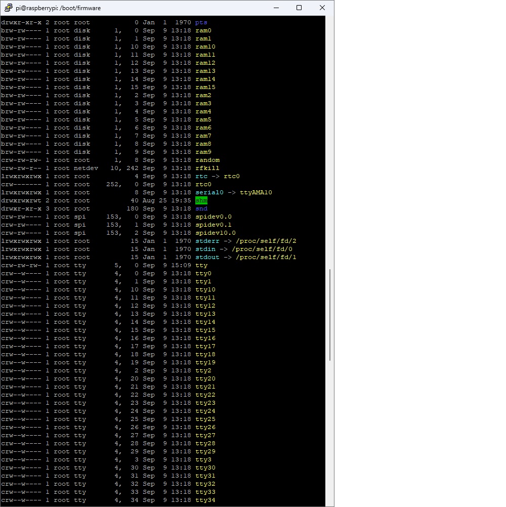

Je n’ai plus le ttyS0 dans mon /dev/ ??

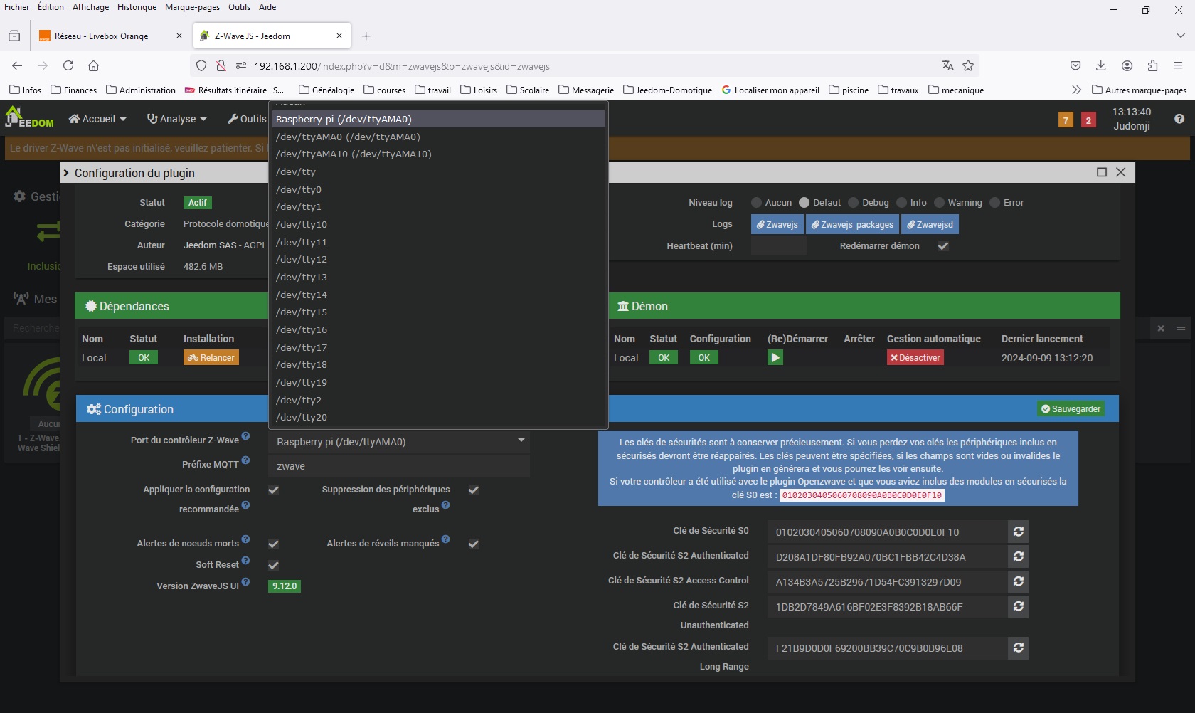

ZwaveJS lui me propose le ttyAMA0
mais gros problème dans /dev/ c’est ttyAMA10 et non ttyAMA0 qui est mappé sur serial0
Bien entendu, j’ai changé la conf du port Zwave ttyAMA10, mais rien ne fonctionne, normal

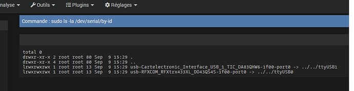

Cela fait quand même plusieurs versions que l’on conseille d’utiliser le port by id.
Une commande a même été mise dans la partie administration système du menu os/db de la partie configuration pour les lister facilement.
Bonjour Iperenna,
La carte Razberry est plugger sur le sport gpio, je ne sais pas si ta commande fonctionne.
en tout cas si je la lance, je n’ai pas plus d’info, uniquement les id USB.
En effet pas de by-id avec Gpio.
