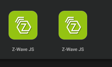

J’ai mon LXC proxmox zwave-UI qui fonctionne mes périphériques dedans , tout est ok ( un peu galère la clé mais c’est bon)
J’ai fait une premiere install du plugin, via renommage et git clone . Un peu galéré à configurer , j’avais lancé les préférences, mais cela fonctionnait.
Comme il me restait l’ancien plugin, qu’il apparaissait 2 fois l(icone « zwaveJS » dans les plugins ,
j’ai voulu restauré une sauvegarde afin de désinstaller le plugin local pour faire plus propre.
Le seul hic c’est que maintenant aprés install via git clone.
J’ai un cadena sur mon repertoire / fichiers zwave, ce que je n’ai pas eu la 1ere fois :
J’ai bien essayer de remettre les droits propre en me basant sur le plugin z2m et les autres mais le plugin refuse de se lancer

Probablement un problème de droits
Tu as essayé retablir les droits? Sinon:
chown -R www-data:www-data zwavejs
Il te faudra peut-être redémarrer jeedom pour qu’il prenne en compte les nouvelles permissions
oui j’ai essayé , une fois fait c’est bon, mais c’est à l’install que ça le fait. Faudrait voir avec des retours si ça le fait à d’autres.

De quelle install parles tu? le git clone se fait avec les droits de l’utilisateur courant d’ou la nécessité de faire un chown
oui le git clone, ah ok j’avais pas du voir
