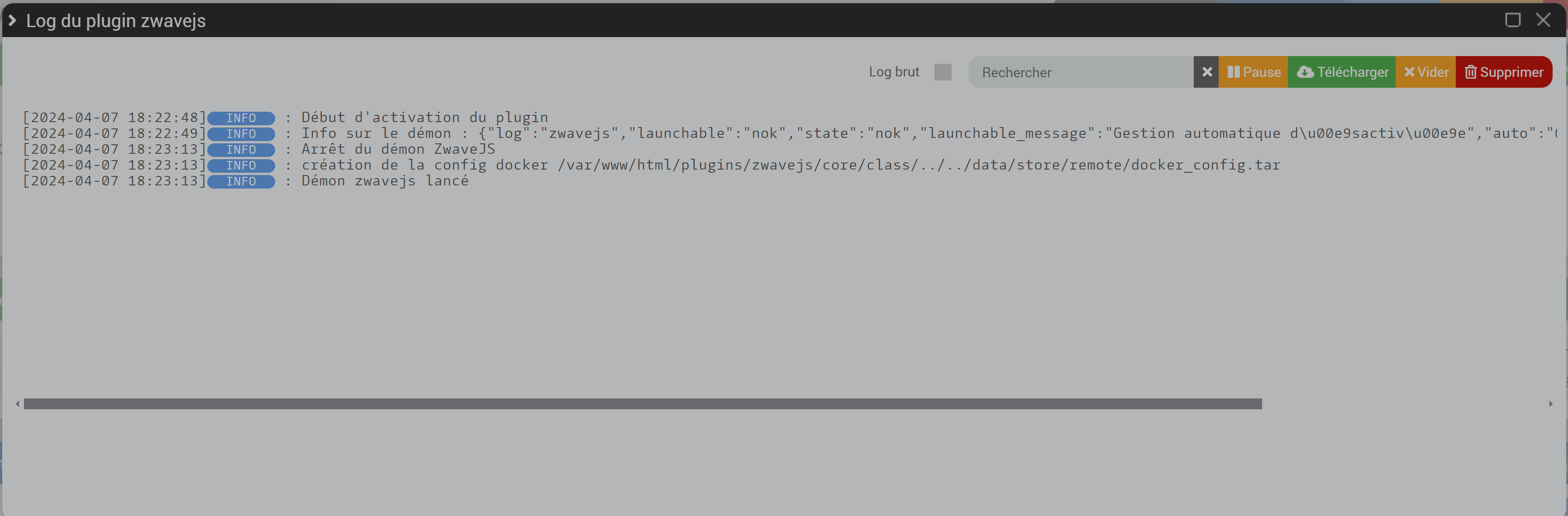

Poste moi tes logs

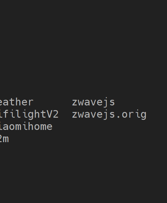

au lieu de désinstaller le plus simple pour faire un test sans rien casser c’est de renommer le répertoire du plugin avant de faire le git clone:
cd /var/www/html/plugins
mv zwavejs zwavejs.orig
git clone https://github.com/lxrootard/zwavejs.git

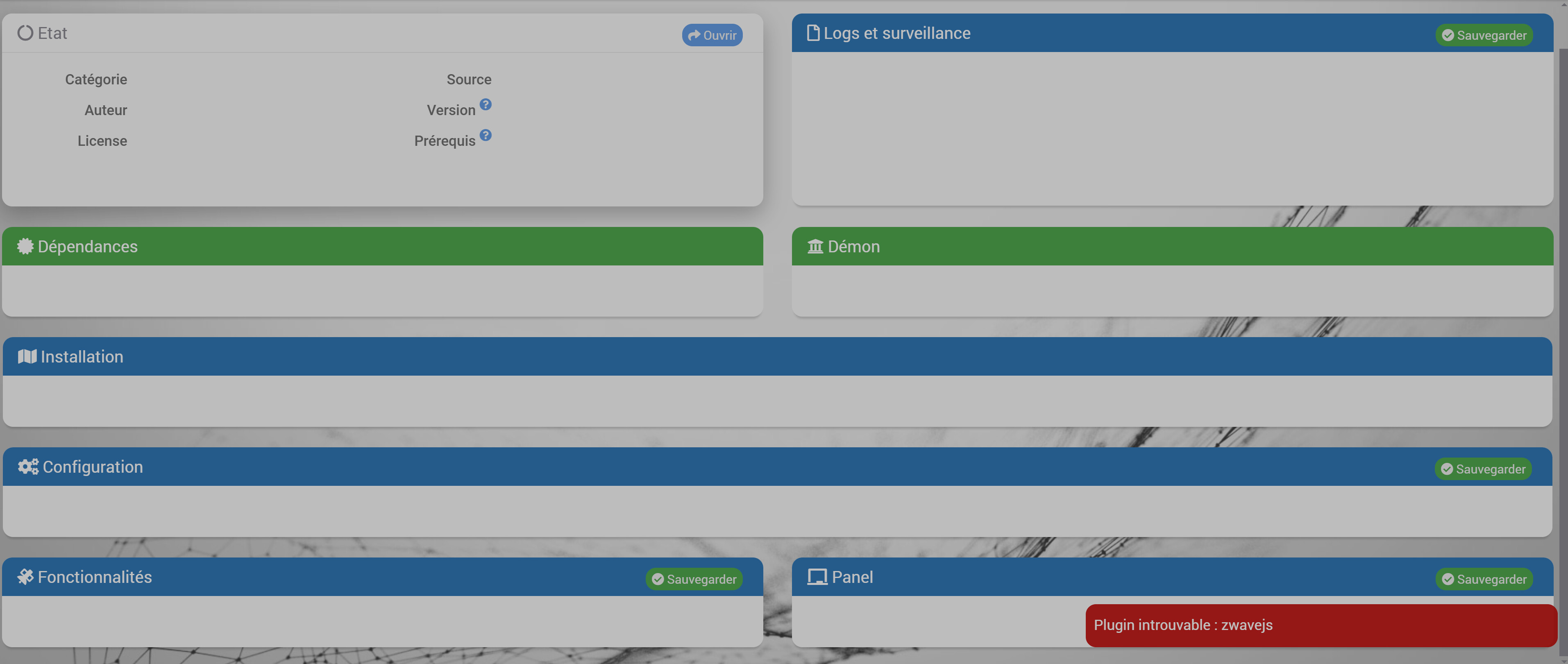

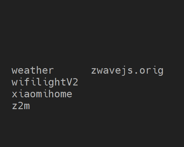

c’est normal qu’après avoir renommer le dossier je me retrouve avec ceci :
oui c’est normal Jeedom ne voit plus le plugin d’origine. As tu downloadé le nouveau?
quand tu auras fini tes tests il te suffit de l’effacer et de renommer le plugin d’origine en zwavejs

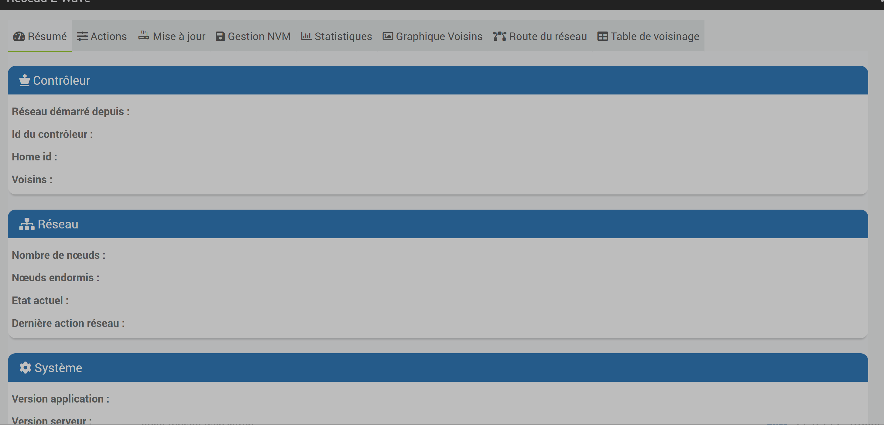

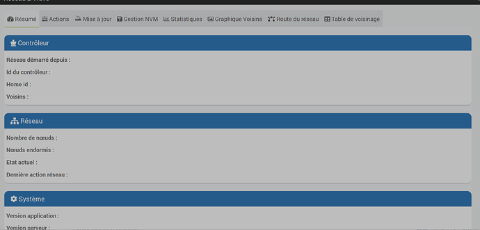

après install de ta version:

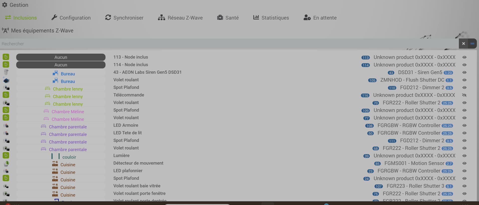

Alors mon docker fonctionne bien, mais sur jeedom le reseau zwave reste vide malgré que les modules soit visible.
As tu paramétré ton container avec mon fichier de settings comme indiqué dans la doc?
Sans ces settings les topics ne seront pas configurés correctement.

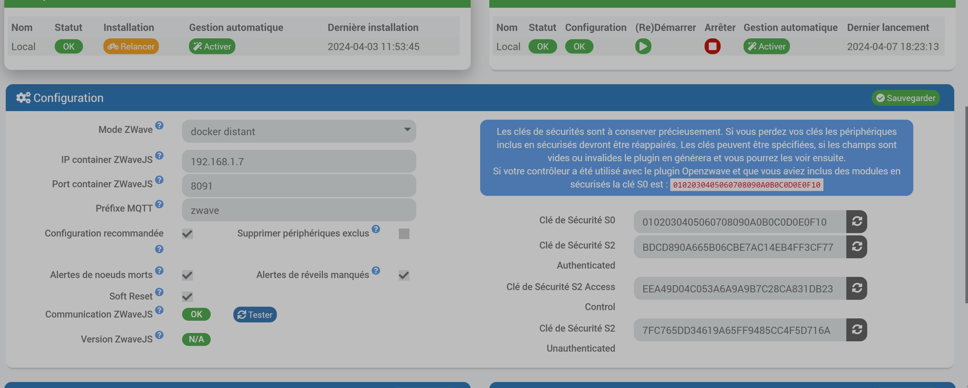

Verifies aussi que ta root MQTT est bien zwave. Si ca marche pas poste moi un screenshot de MQTTExplorer

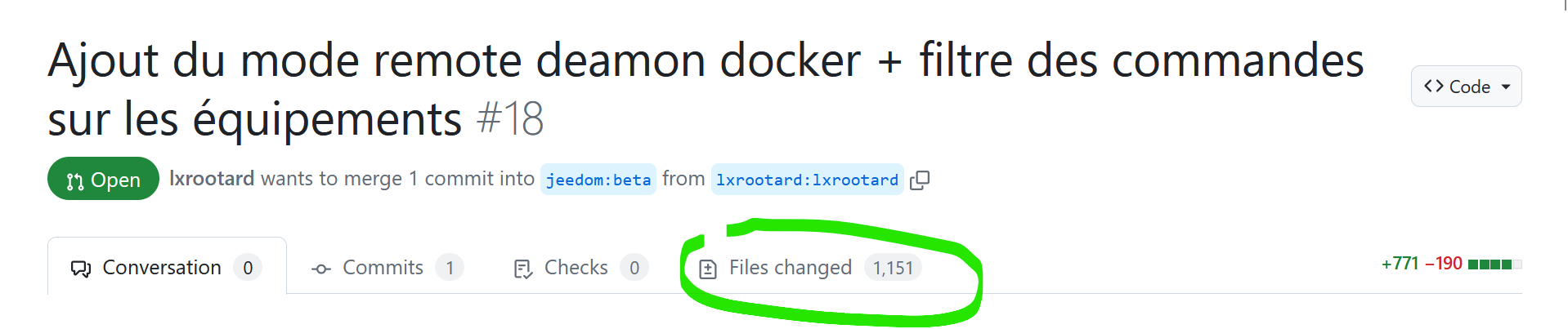

Je viens d’aller jeter un coup d’œil à la PR.
Ah ça va être compliqué.
Depuis, la version a dû évoluer sur la branche bêta, et dans la PR, il devient compliqué de voir ce que tu as changé.
Après, cela fait un moment que tu as proposé cette PR.
J’imagine que tu n’as pas eu de retour ?
Effectivement j’ai modifié les droits de tous les fichiers par erreur…mais pas le contenu. Je ne suis pas chez moi ce week-end j’essaierai de corriger ca quand j’ai un moment.
Pour info j’utilise ma version en prod depuis 2 semaines ca marche nickel pas de problèmes particuliers a signaler
[EDIT] Si j’ai eu un retour de la team Jeedom le 6 Avril disant qu’ils étaient focalisés sur la sortie de la v4.4 mais qu’ils regarderaient dans quelques semaines.
