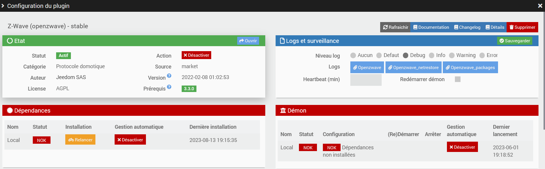

Il bloque sur les dépendances à 14 %
J’ai même supprimer le plugin et re-installer mais rien à faire.

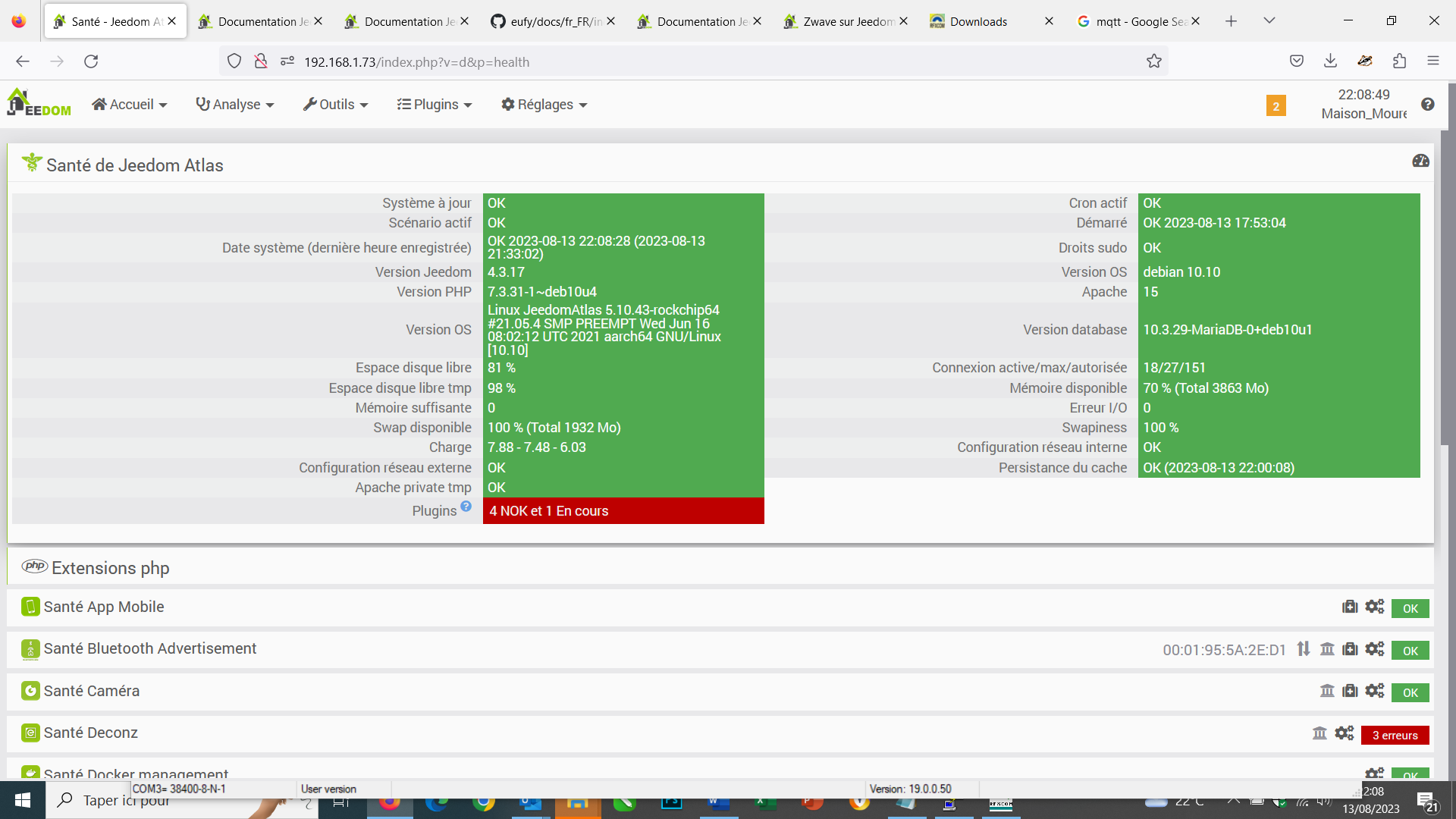

Je vous adresse les logs, la page santé peut être verrez vous quelque chose.

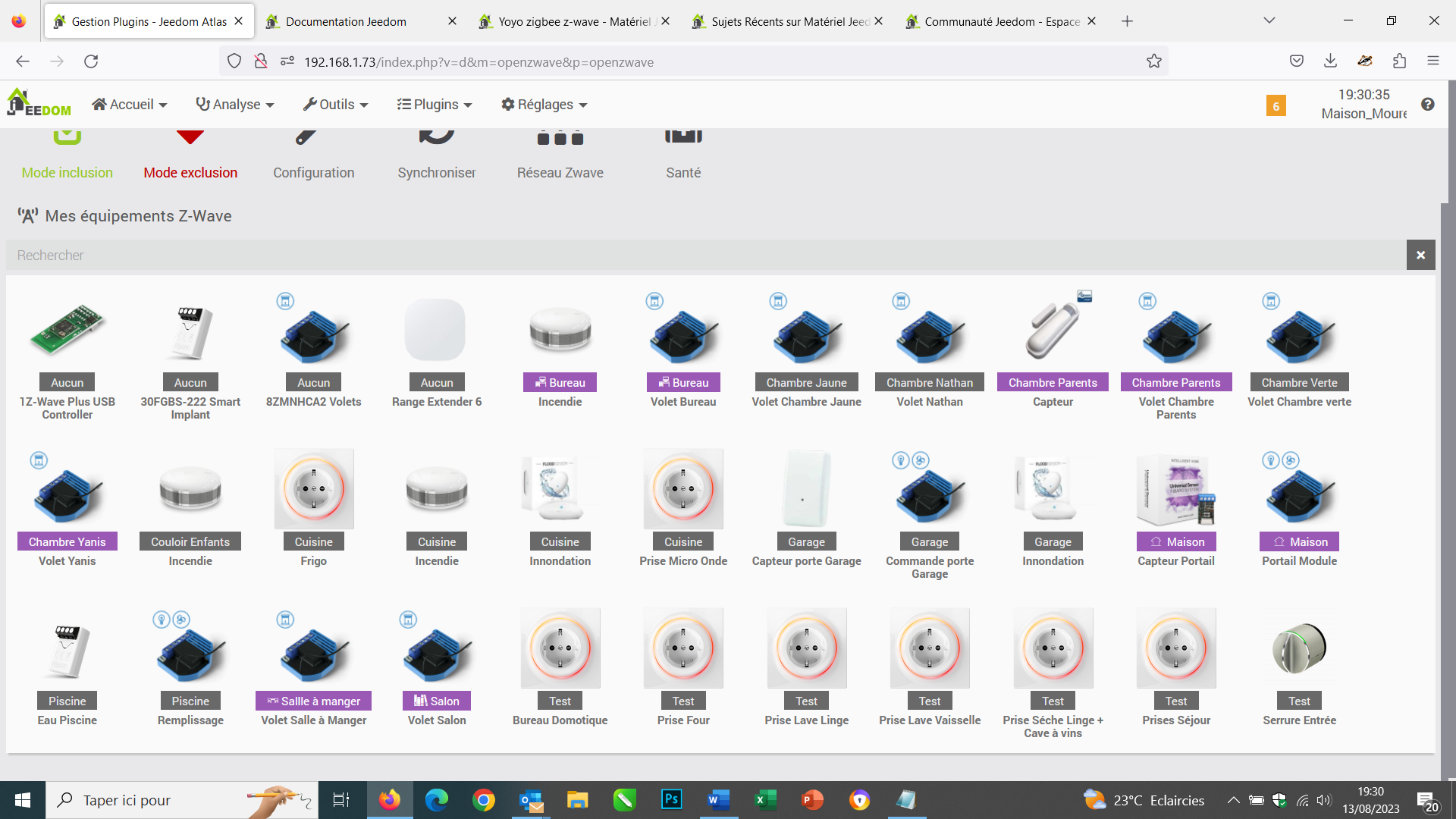

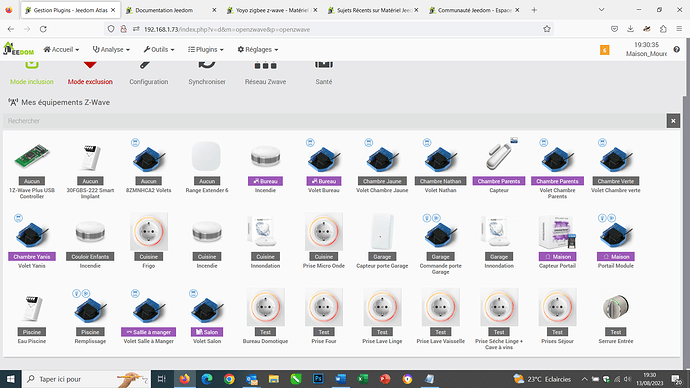

J’ai beaucoup d’équipments Zwave donc c’est vraiment galère

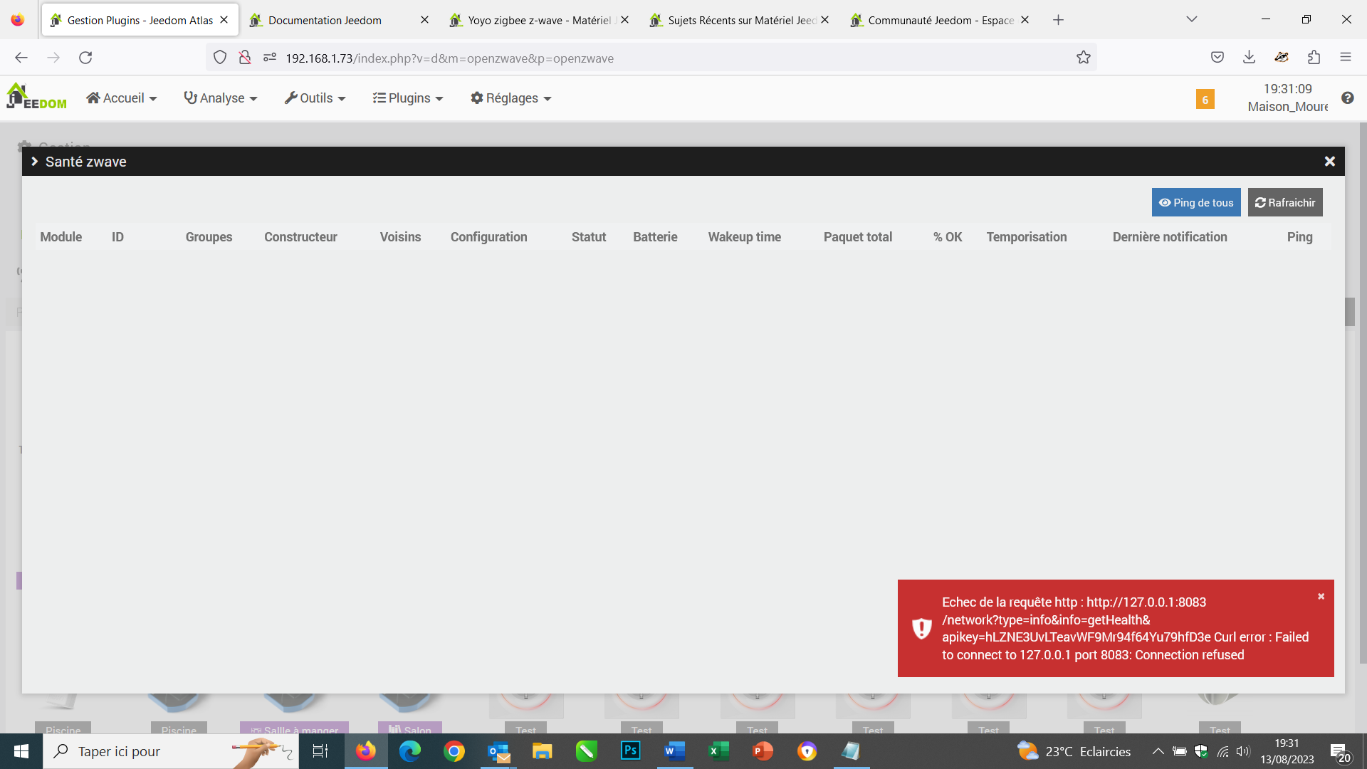

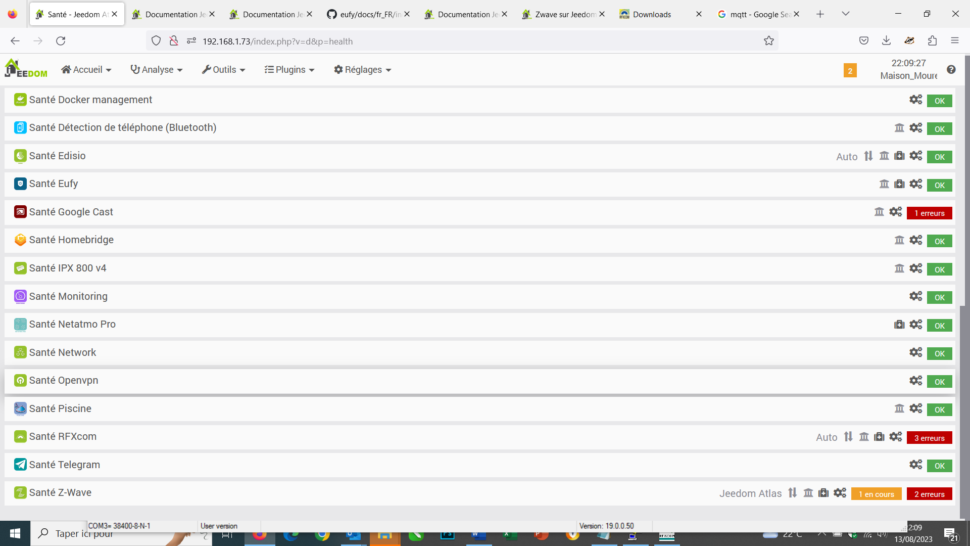

Quand je vais dans la page santé Zwave, j’ai ce message d’erreur (voir en rouge)

Si les dépendances ne s’installe pas le message est normal.

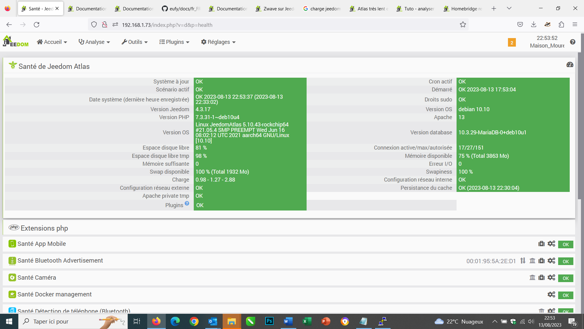

Poste une copie de ta page santé stp.

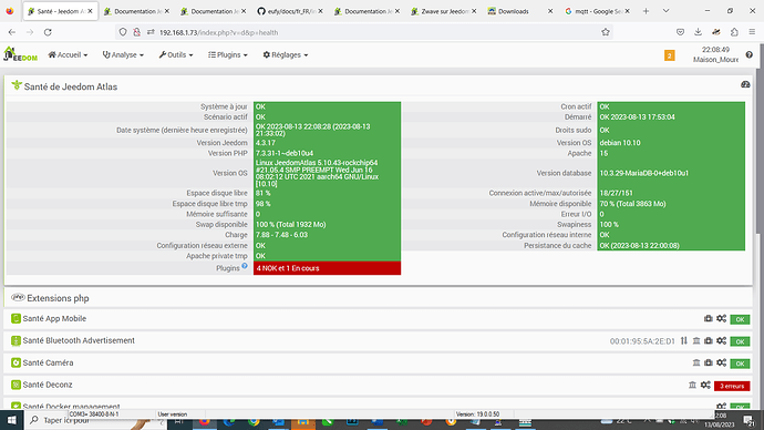

Y a un soucis ta charge est absolument anormale.

C’est une jeedom Atlas n’est ce pas normal ?
Atlas ou pas une charge a 7 y a un problème. Tu es sûr de ta procédure de restauration ?

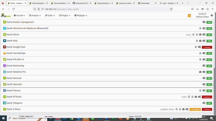

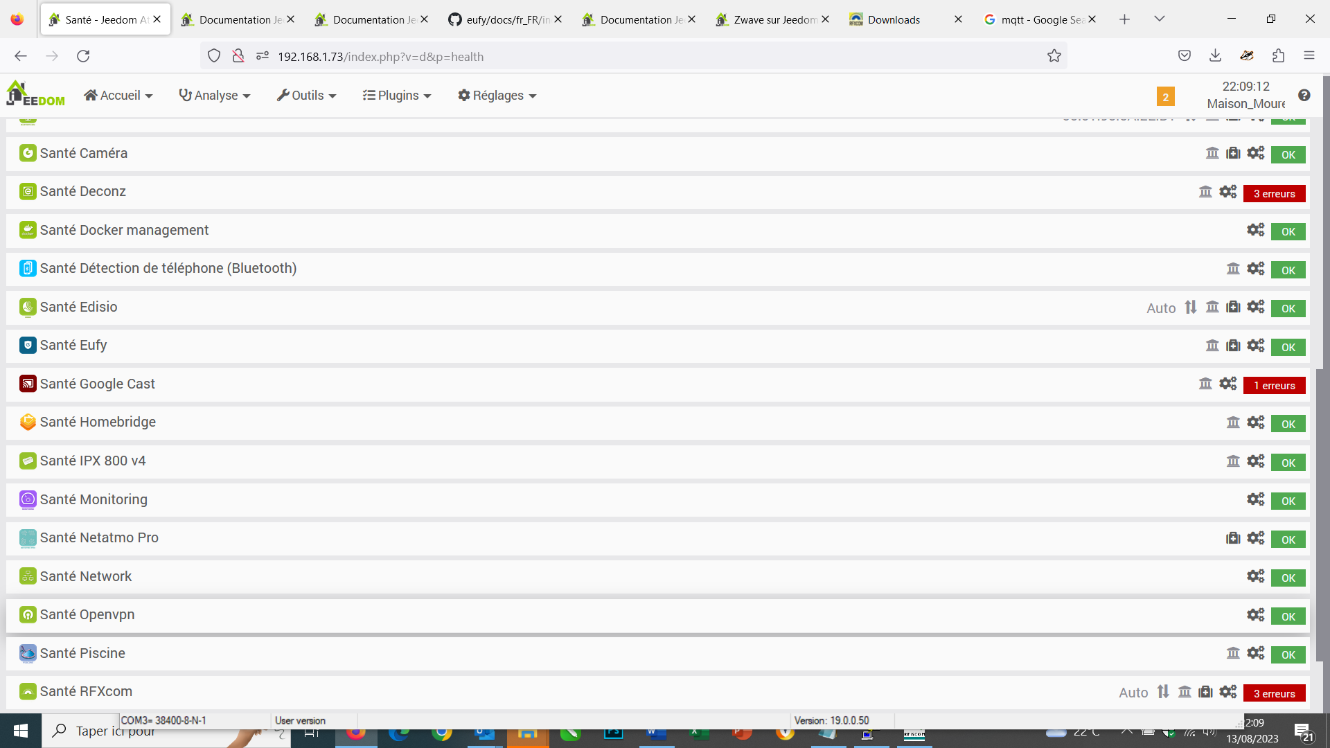

Pour l’instant j’ai stoppé le Deconz, le Google Cast, le Rfxcom et le Zwave qui étaient en erreur .
La charge a fortement diminuée
Reactive les les uns après les autres pour trouver celui qui cloche. Je dirais dans l’ordre suivant ; deconz, google, rfxcom puis zwave.
