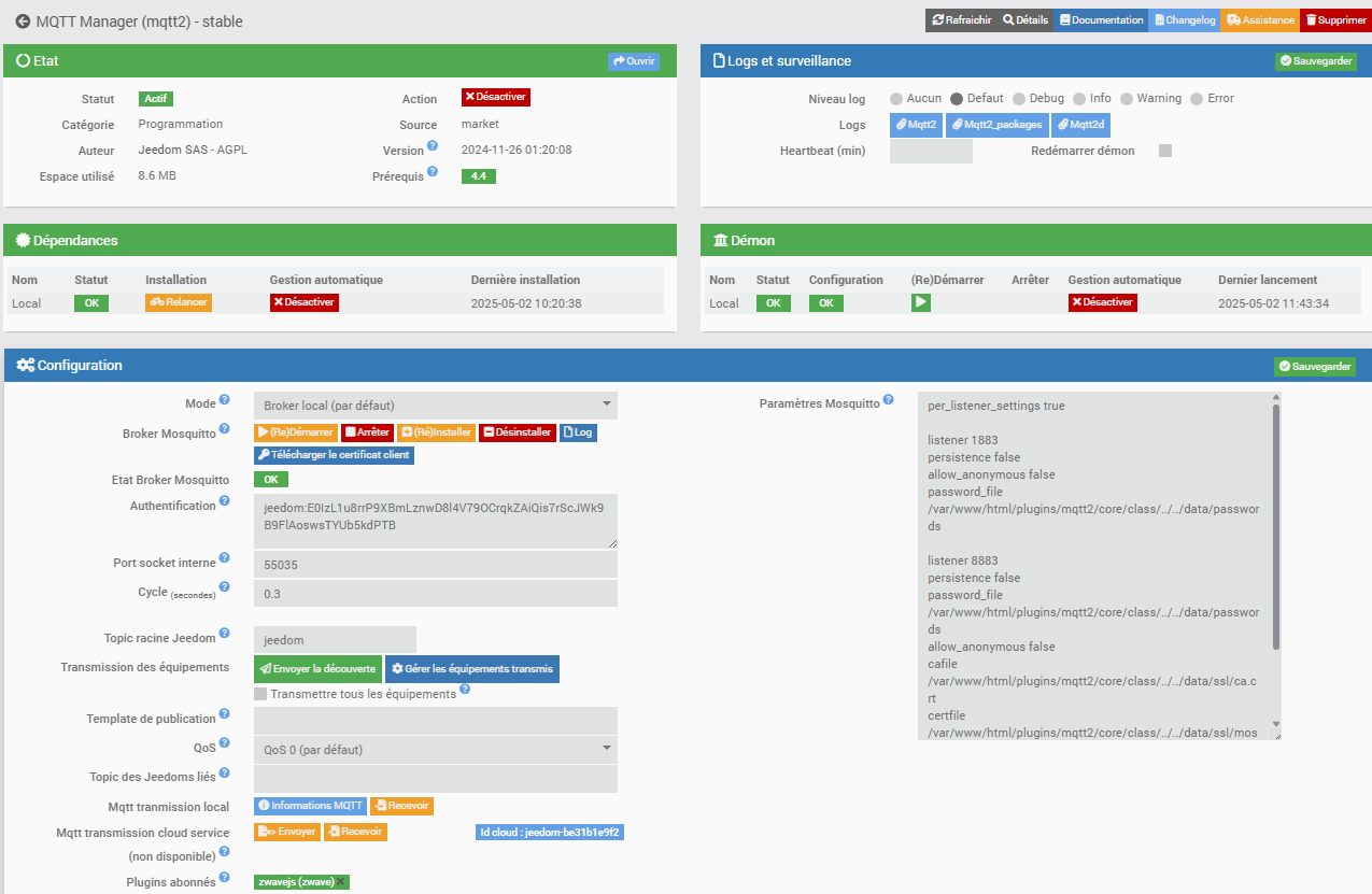

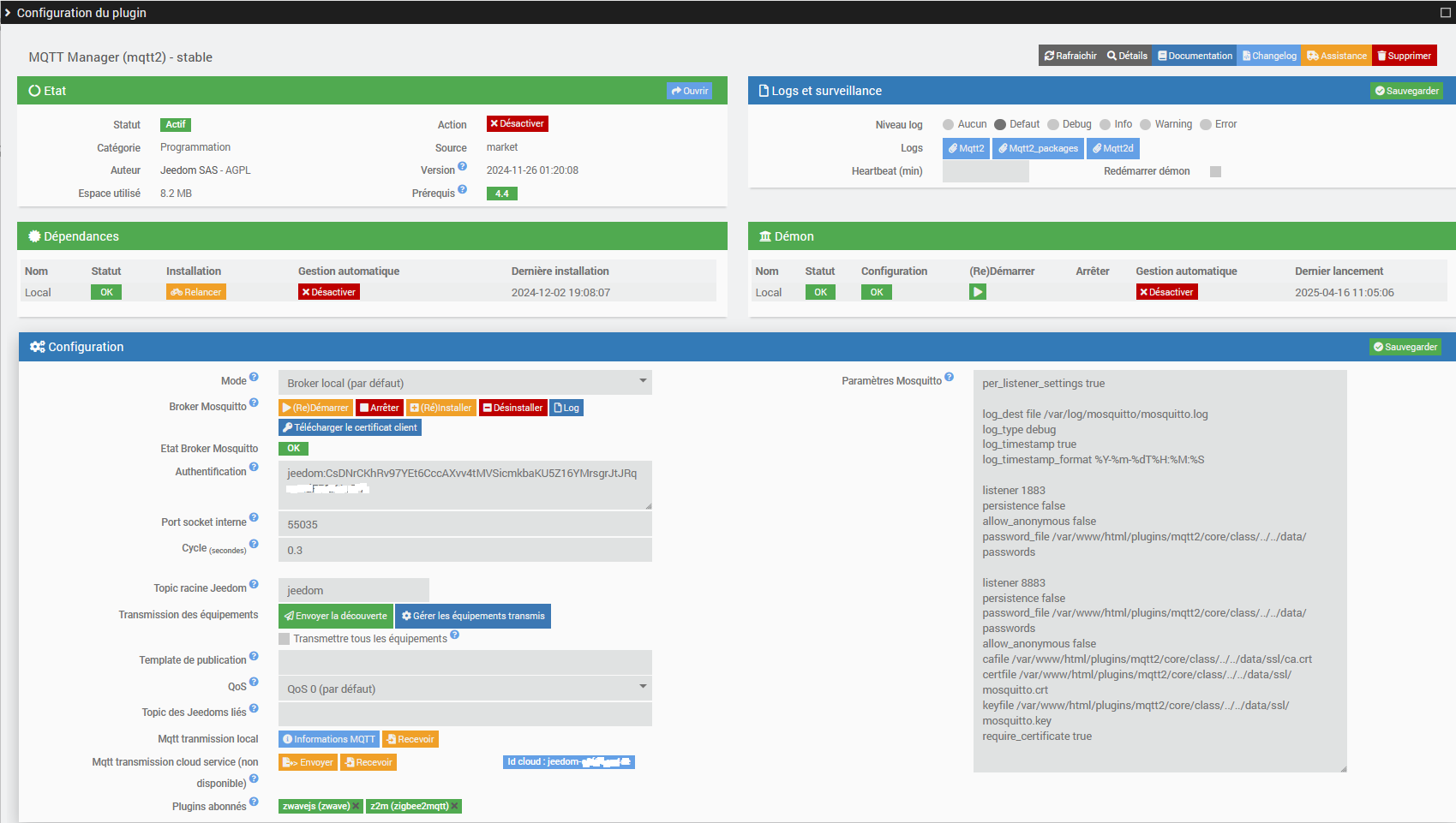

copie écran conf mqtt2 ? :
akenad :slight_smile:

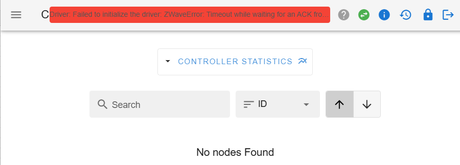

J’ai aussi redémarré le démon zwave. Mais çA reste avec le message « Le driver Z-Wave n'est pas initialisé, veuillez patienter. Si le message reste trop longtemps, veuillez vérifier la configuration du démon »
As-tu accès à l’IHM Web de la passerelle Z-Wave-JS-UI via le bouton "Interface ZwaveJs UI ? :

donc zwavejsui fonctionne. C’est l’accès à la clé Aeotec Gen 5+ qui pose problème.
Essayer dans l’ordre un à un (un test de démarrage Zwave à chaque fois) :
  • de décocher le soft reset
  • débrancher et rebrancher après une dizaine de seconde la clé zwave
  • essayer sans la clé Zigbee.

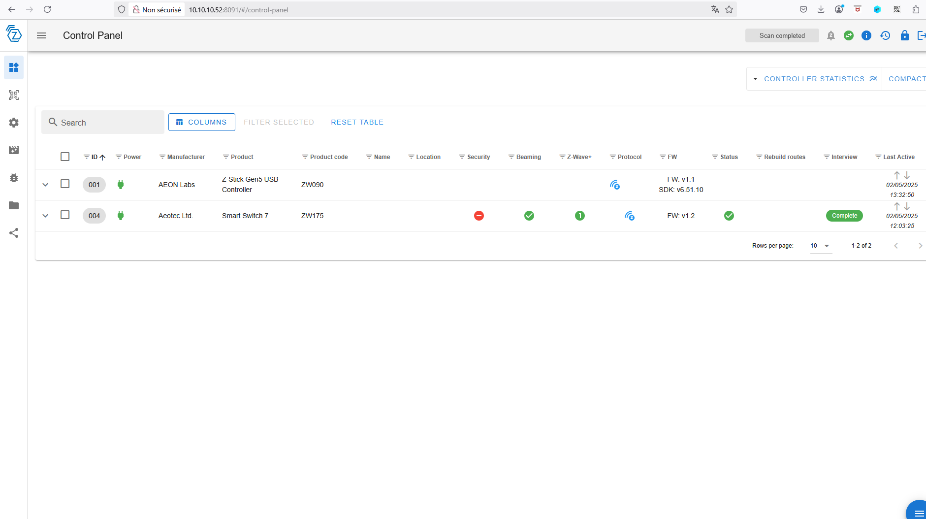

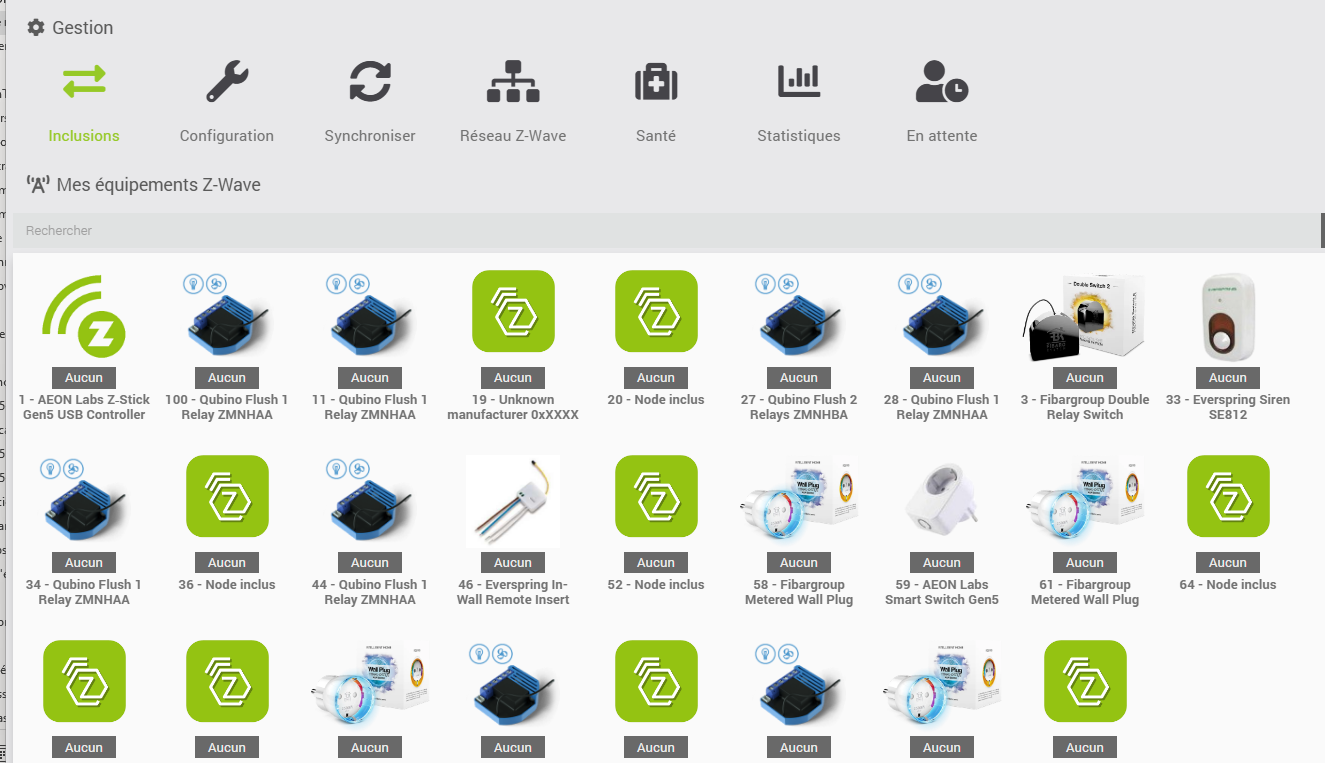

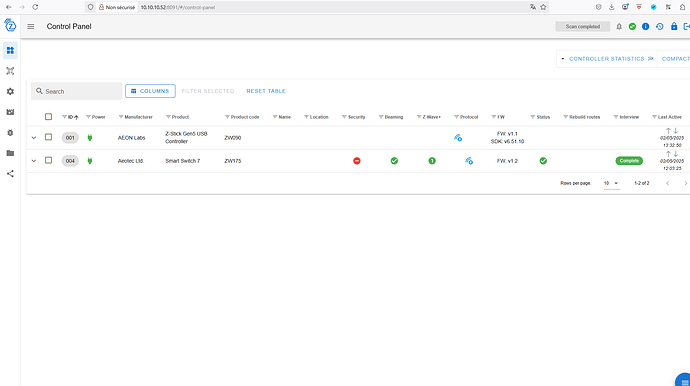

Après débranchement/rebranchement de la clé Aeotec des modules apparaissent, mais ils ont perdu leur nom et leur objet parent:
ça progresse, zwavejs voit la clé.
tu as fais quoi exactement comme restauration ?
une restauration jeedom ?
car on a pas l’impression que la base a été correctement restaurée.
Une restauration NVM de la clé Aeotec Gen 5+ ?
