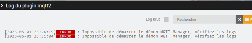

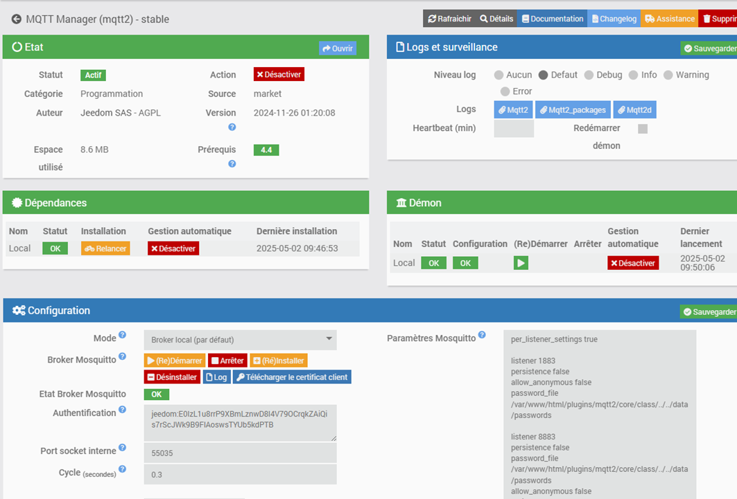

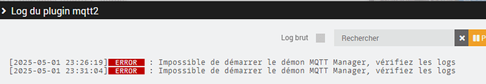

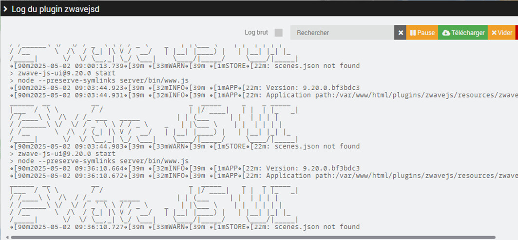

Je galère depuis des heures sur zwave qui ne répond plus depuis une restauration. Il y a des messages d’erreur de MQTT mais je ne m’en sors pas. Quelqu’un pourrait m’aider ? Voici des print screens du système, de la santé, des plugins et leurs logs:

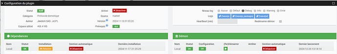

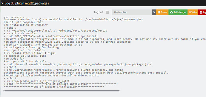

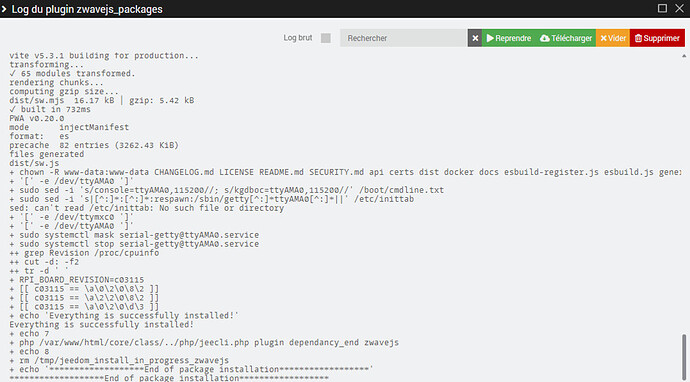

Avez-vous bien réinstallé les dependances pour zwavejs et mqttmanager ? Puis rebooter votre box.
Bonjour Antoine,

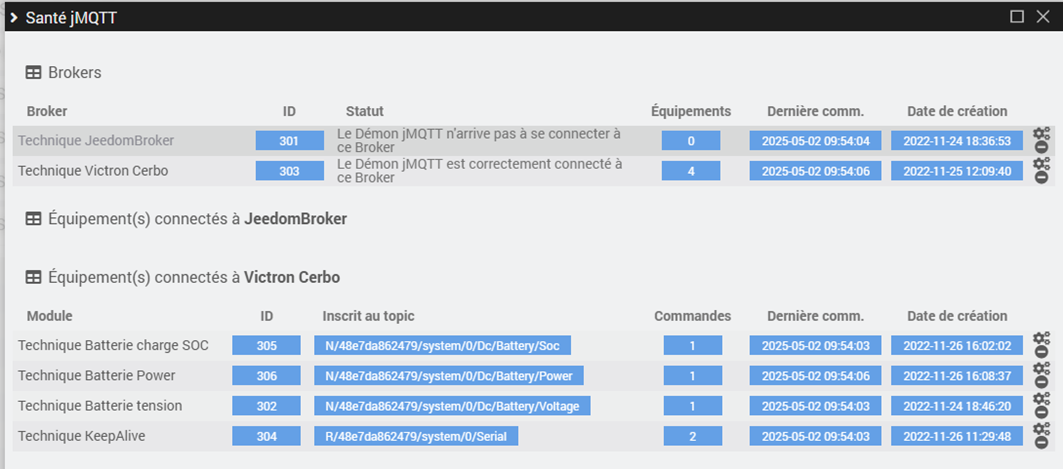

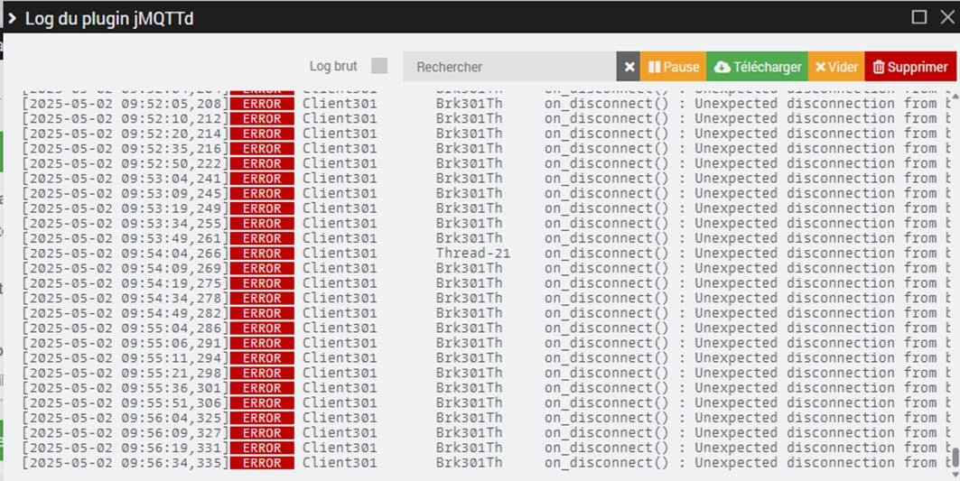

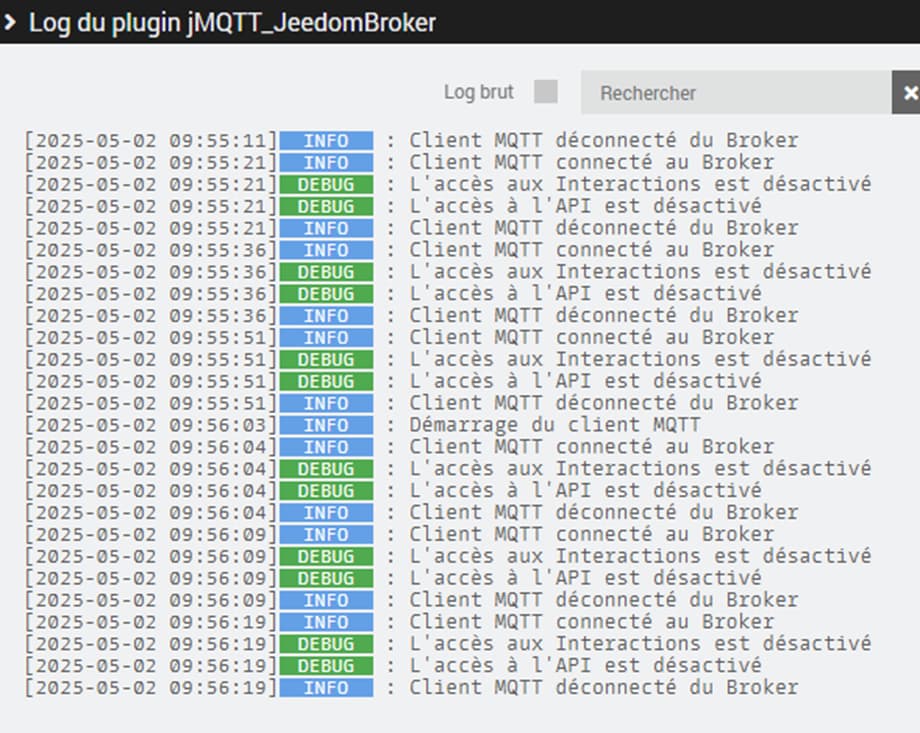

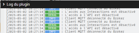

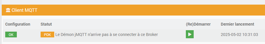

je viens de refaire ces 3 choses. Pas d’évolution visible. J’ai l’impression que les soucis viennent d’ici:

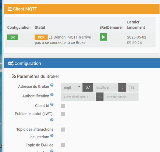

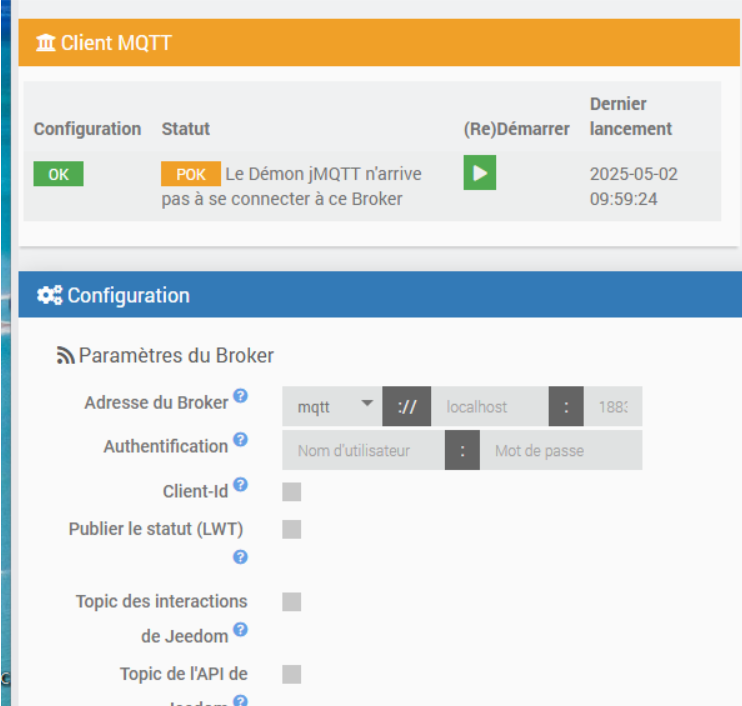

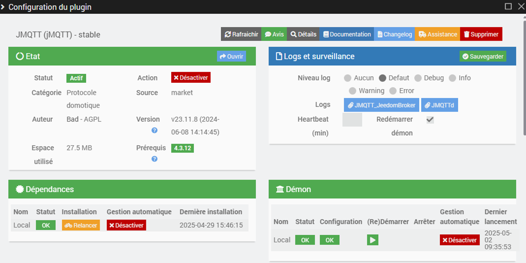

Pourquoi jmqtt?

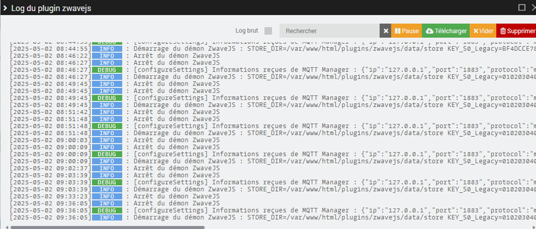

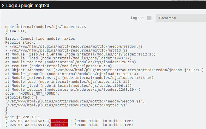

Et pour les logs merci de les copier xoller et d’utiliser le formatage:
saisissez ou collez du code ici
Je suis pénible mais c’est pour avoir des infos qui soient exploitable. Les images de logs sont souvent tronquées par exemple.
il y a 2 sujets :
  1. mqtt2 et zwavejs
  2. jmqtt

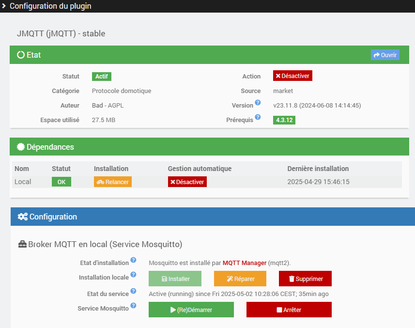

apparemment :
-le broker mosquitto mqtt est configuré dans mqtt2 (avec son authentification)
-jmqtt pointe sur le broker mosquitto mqtt de mqtt2
donc :
2-cette authentification doit être reportée dans la configuration du broker de jmqtt.

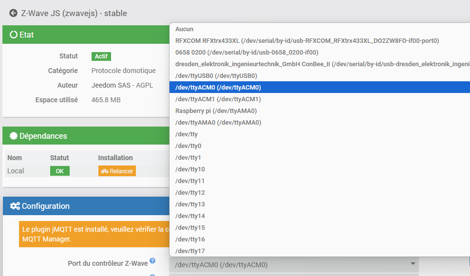

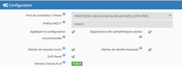

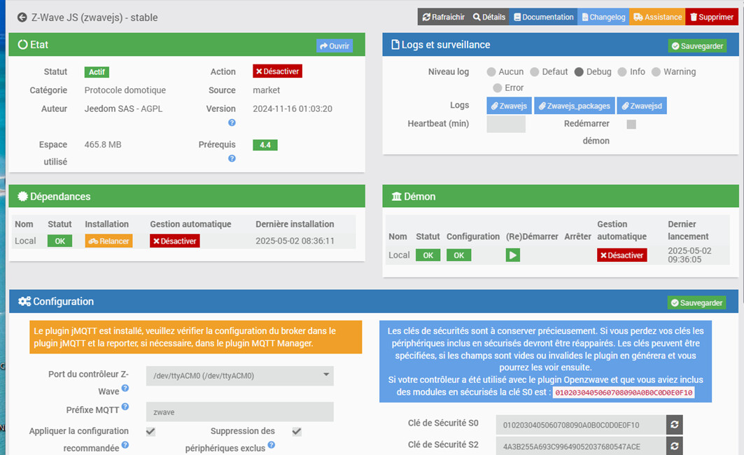

1-pour la configuration de zwavejs, définir le port du controleur en /dev/serial/by-id/

Sur jmqtt j’ai connecté un équipement Victron
Ce serait mieux de faire autrement ?

Le port me semble juste:
Pour jmqtt vous faites comme bon vous semble mais il faut le configurer pour utiliser le mosquitto de mqttmanager. Il ne doit pas installer mosquitto. Par contre vous avez un souci avec zwavjs qui se base sur mqtt2 donc je ne comprends pas.pour quoi vous donnez des infos jmqtt.

sélectionner /dev/serial/by-id/usb-0658_0200-if00
akenad :slight_smile:
Le bon port c’est 0658 etc.
Tty c’est daté sous debian 11
pour mqtt, je pige pas trop… si j’ai bien compris zwave s’appuie sur mqtt, et j’ai aussi une installation Victron où je récupère des infos vian jmqtt. Mais c’est peut-être pas propre ?
ok, corrigé :slight_smile:

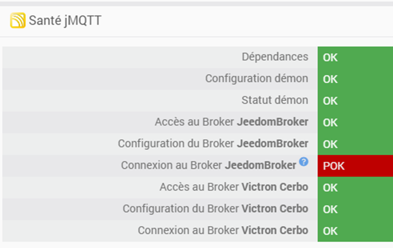

j’ai dis :
donc renseigner l’authentification de mqtt2 dans jmqtt :
oups, mais je ne sais pas quoi mettre comme Nom d’utilisateur et mot de passe. Avant ça marchait, mais plus depuis une restauration.
l’authentification à renseigner dans jmqtt est ce qu’il y a dans mqtt2 :
Nom d’utilisateur : jeedom
mot de passe : copier ce qu’il y a à droite de « : ».

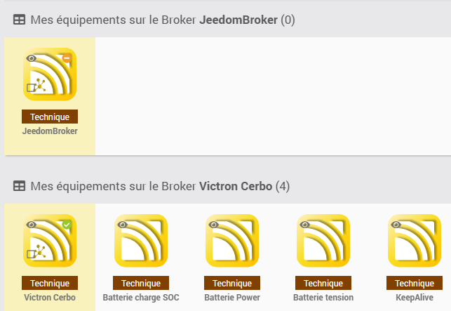

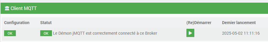

Pour jmqtt, comme t est configuré mosquitto? Est-ce cui de mqttmanager?
Est-ce que ceci répond à votre question:
Je comprends pas tout, j’avais laborieusement et avec de l’aide pu configuré à l’époque et ça marchait.
Yesss :slight_smile:

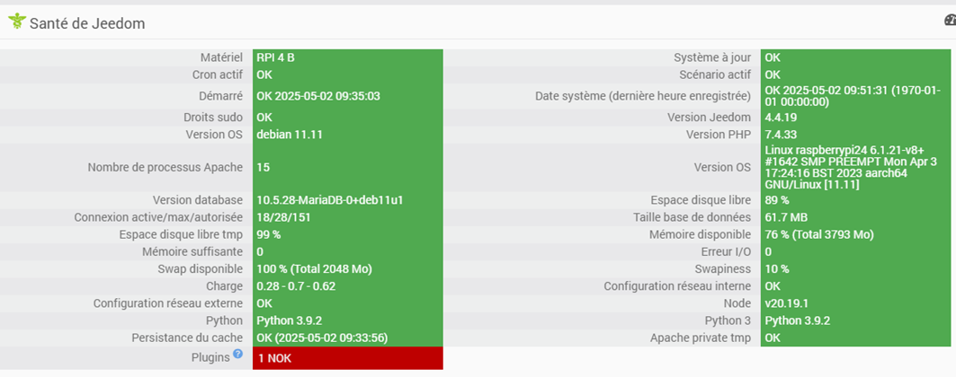

J’ai aussi maintenant l’analyse de santé qui a tout en vert :slight_smile:

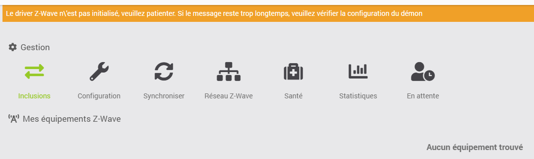

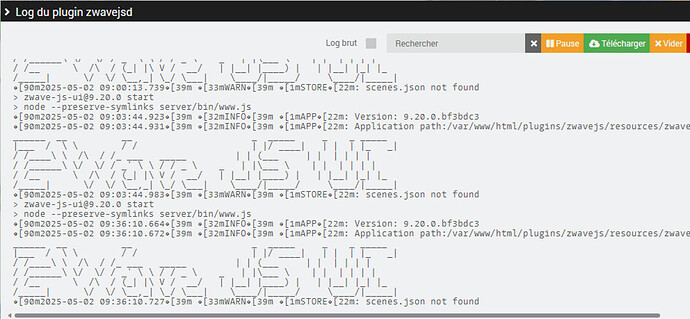

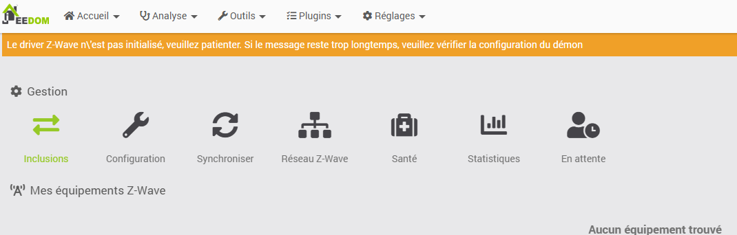

J’ai relancé le démon zwave, mais les équipements sont toujours introuvables
→ « Le driver Z-Wave n’est pas initialisé »
comment est configuré le Soft Reset ? :
