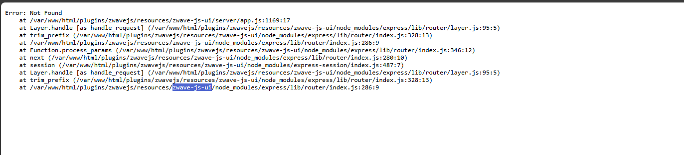

Bonjour, j’utilise Z-wave JS depuis le début de la version stable sans problème.
Depuis la mises à jour je me suis rendu compte que j’y avais plusieurs accès a l’interace web de zwave-js-ui. j’ai relance les dépendances plusieurs fois ça ne règle pas le problème. Avait vous une idée ?

je suis moi aussi exactement dans la meme situation , meme erreur suite à la mise à jour :
l’interface web de zwave-js qu’on obtient à l’adresse http://<ip_de_jeedom>:8091/ affiche l’erreur que amaraliamagic a affiché dans le 1er post.
Ce sont exactement les memes lignes que l’on retrouve dnas jeedom dans le log zwavejsd

Hello
j’ai fini par trouver la solution
… .du moins pour mon cas.
Je n’ai plus eu de problème depuis que j’ai augmenté la taille du swap. Cette solution est donc à privilégier car, contrairement à la modification du fichier post_install.sh, elle est pérenne.
