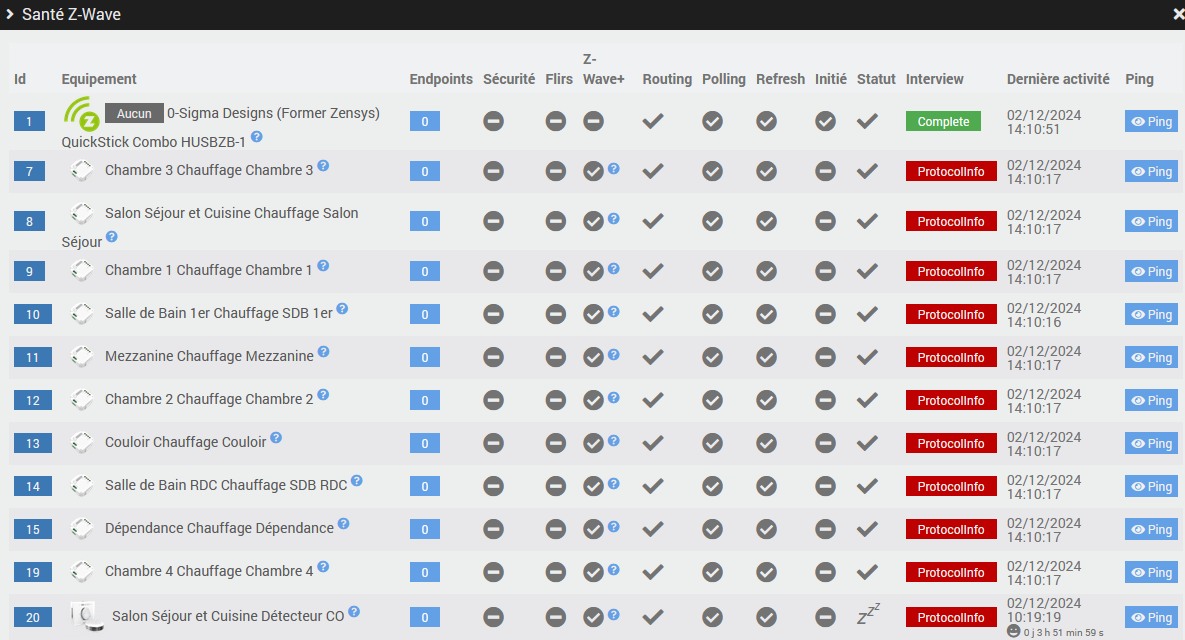

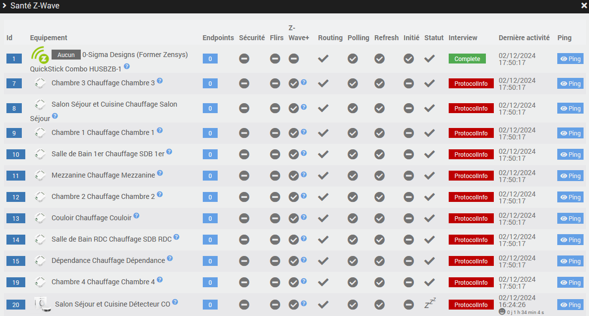

De prime abord, j’ai constaté que mes modules repassent systématiquement en « ProtocolInfo » après quelques secondes ou minutes d’un interview. Je suis obligé de relancer une interview pour qu’ils repassent en « Complete », mais ensuite, de nouveau ca repart en « ProtocolInfo ».

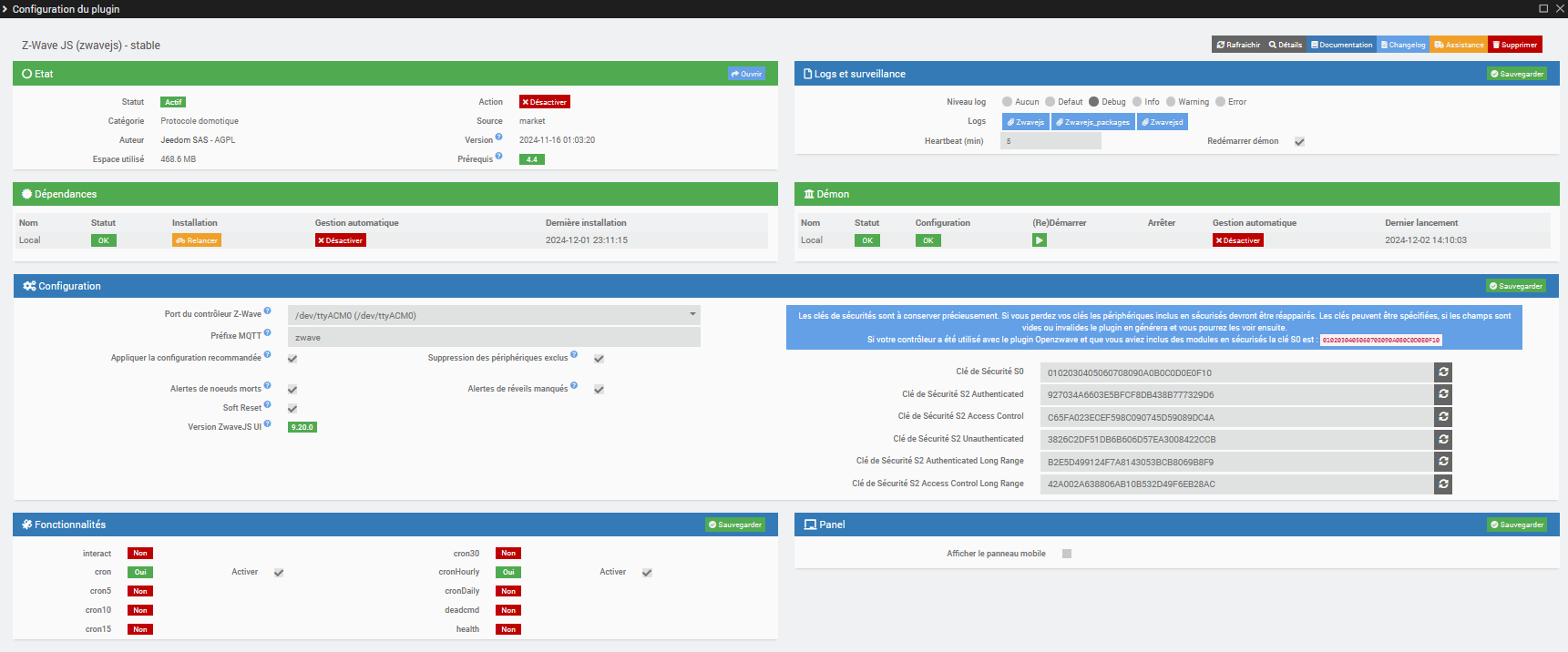

Voici la configuration du plugin Zwave JS :
