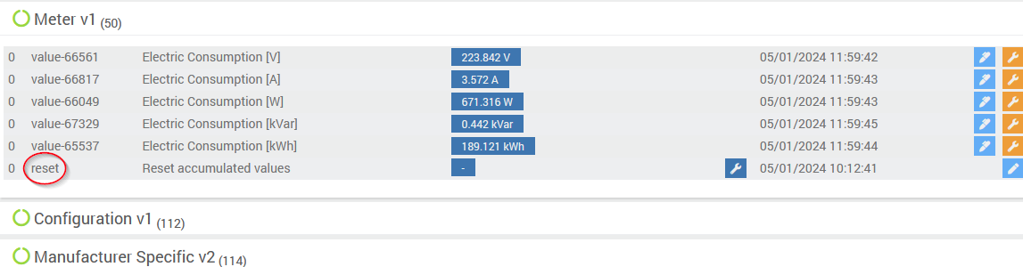

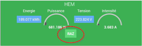

Dans ma configuration au niveau du HEM j’ai un bouton me permettant de remettre à 0 les valeurs cumulées en particulier l’Energie. J’ai trouvé la nouvelle façon (version Zwave-JS) d’inclure le bouton mais il ne fonctionne pas.
Ce bouton fait référence à :
Et donc dans les valeurs du nœud :
J’ai utilisé le « stylo » à droite pour créer la commande. J’ai beau appuyer sur le bouton RAZ le cumul de la consommation de repasse pas à 0.

Je répond à moi-même : j’ai exclus et inclus à nouveau le module => Tout est OK.
