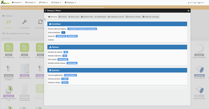

Suite à la personnalisation du prefixe mqtt (cf ce post), j’ai le message d’erreur du driver non initialisé sur le plugin zwavejs
En outre, si je tente d’ouvrir la fenêtre de configuration du plugin zwave-js, cette denière se referme moins de 2 s plus tard, ne me laissant pas le temps de faire quoi que ce soit… Le seul moyen est d’arrêter le démon mqtt, mais alors naturellement le démon zwave est en erreur…
En dehors de ça, curieusement, les modules semblent marcher sans problème.
