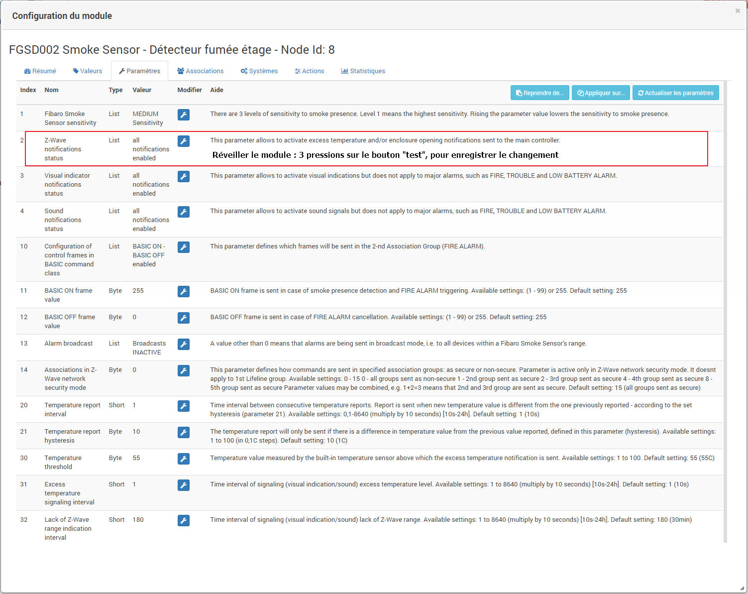

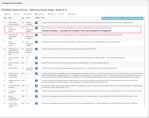

Je vous joint la capture que j’ai fait lors de la mise en service de ces détecteurs chez moi :

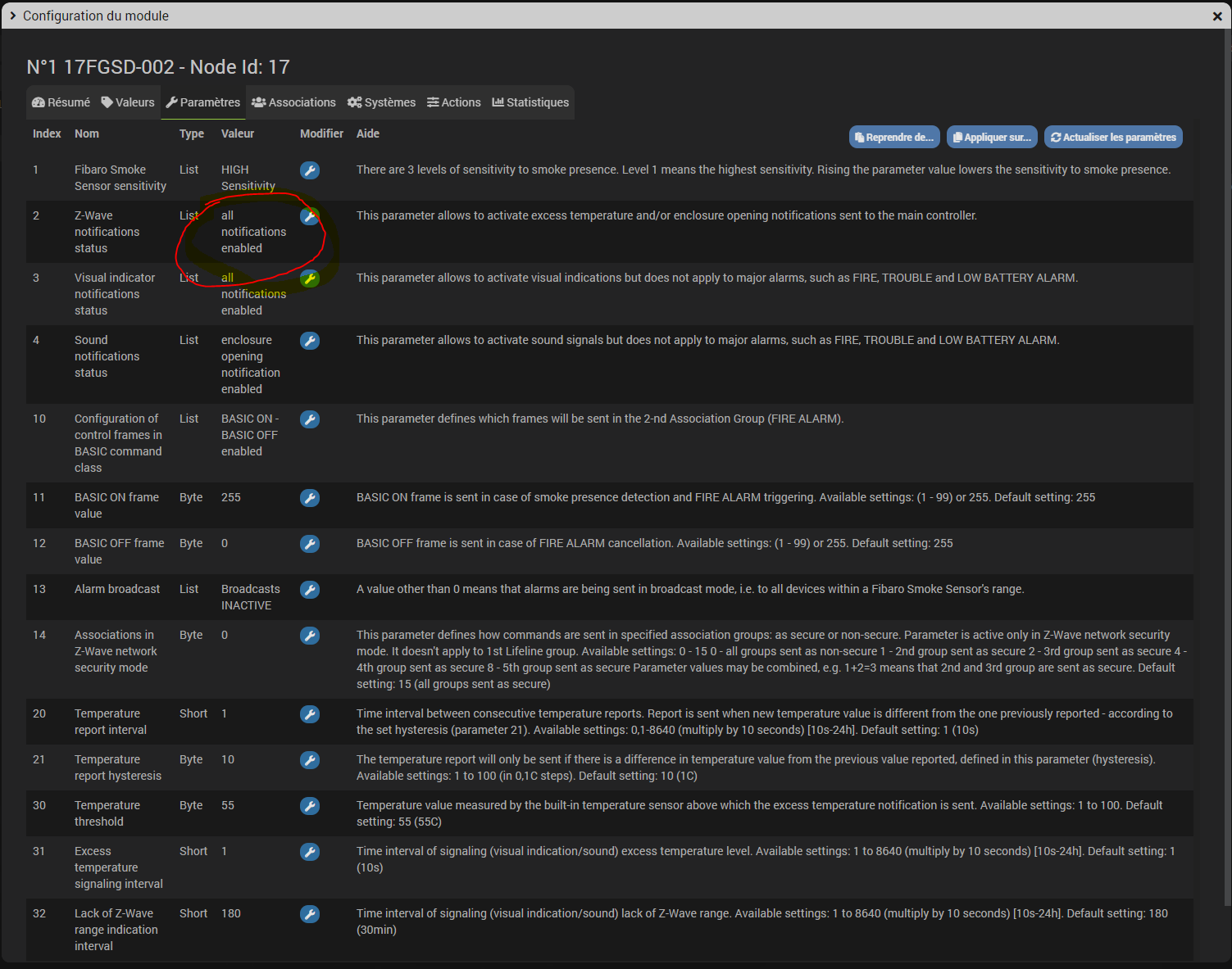

1- Actuellement mon détecteur est configuré comme ça (sur all enable dans le paramètre 2):

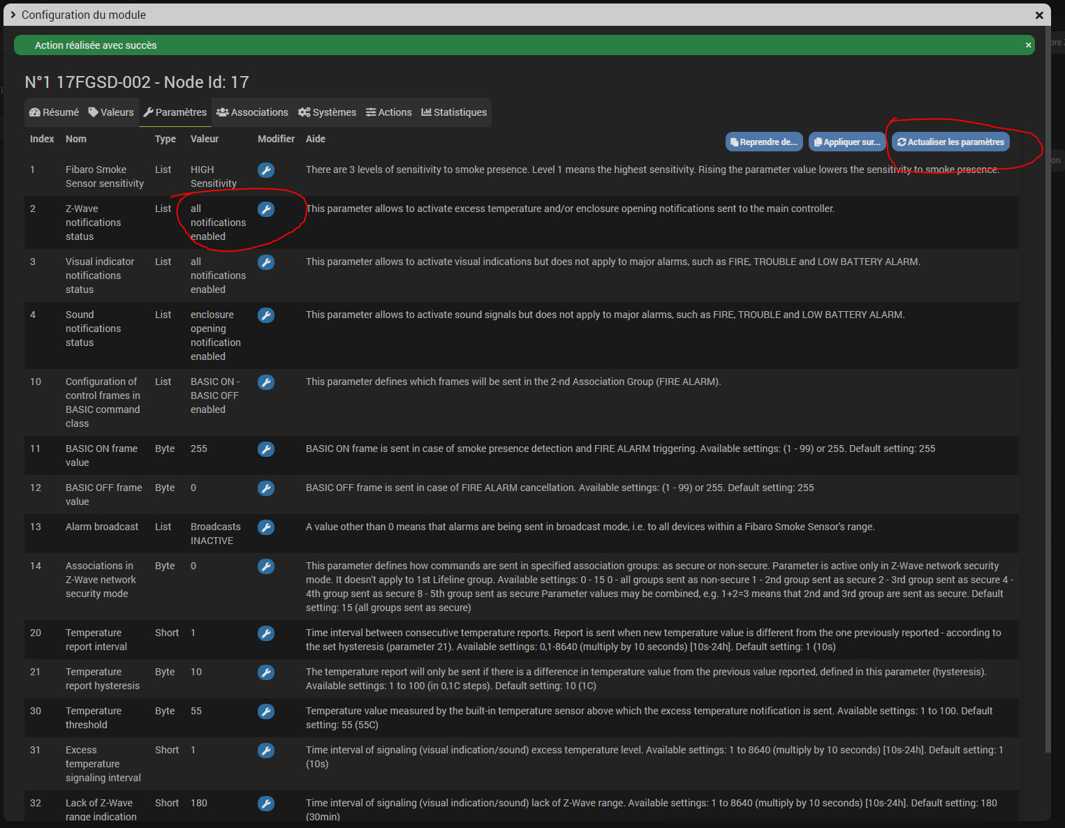

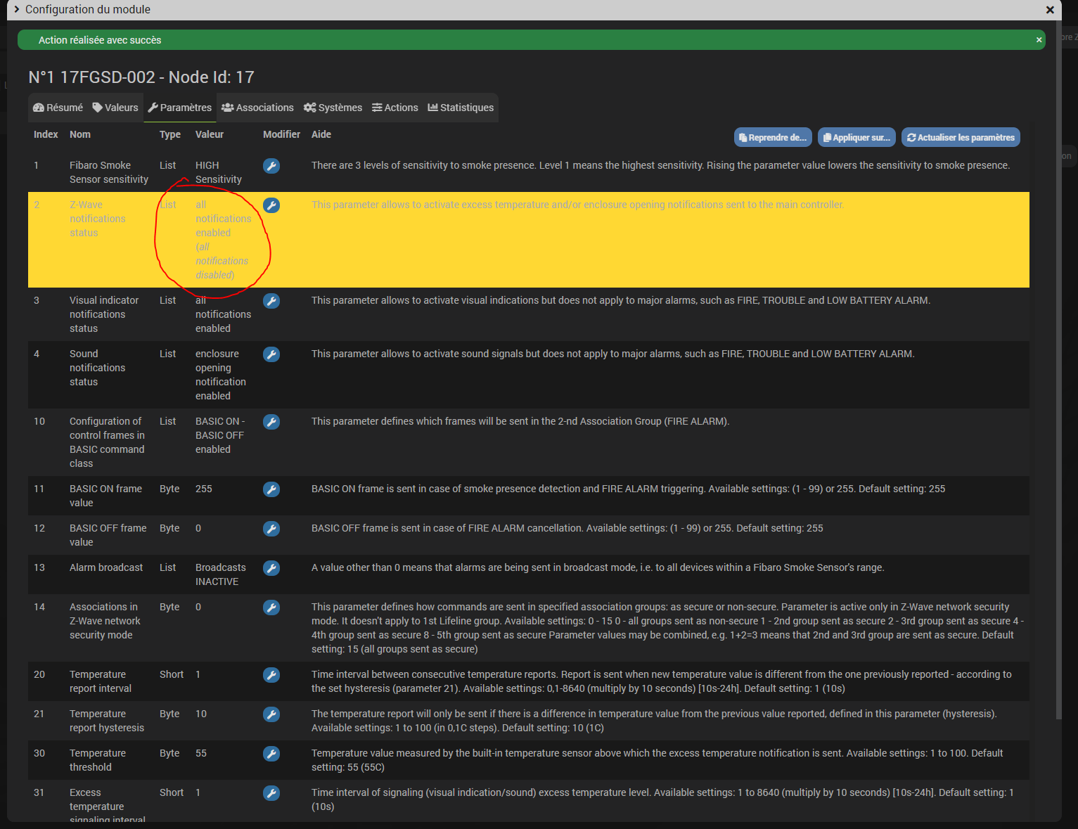

2- Je change le paramètre 2 en « all disable » et je valide OK. Le paramètre passe en jaune:
3- Je clique sur « actualiser les paramètres » et on voit que mon paramètre 2 est redevenu sur « all enable »

Je viens de m’apercevoir dans ta capture écran qu’il faut valider les changements physiquement sur le module par 3 appuis sur la touche B! :scream: :scream:
effectivement ça fonctionne! (enfin l’application des changements!
