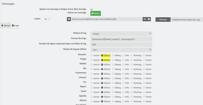

J’ai indiqué 20min dans la config avancé du module : avez vous mis plus ?
Et j’ai aussi ajouté l’envoie d’un SMS à chaque erreur dans les logs : mais je n’ai pas l’info exacte du probleme de log, mais au moins je suis prévenu ; peut on faire mieux ?
J’ai mis aussi log par défaut : est ce suffisant ?
Merci encore et bonne fin d’année

Ca dépend du cas et du besoin de chacun… il n’y a pas de bonne réponse.
Oui, on peut faire mieux: il y a des tags qui peuvent être utilisé (voir la doc), par exemple #plugin# et #message#
Votre niveau de log par défaut est info (perso en prod je suis en warning par défaut);
donc oui, cela sera suffisant vu que ce seront des "Erreur"

J’ai pu complété plugin et message dans les infos d’alerte et niveau en warning
