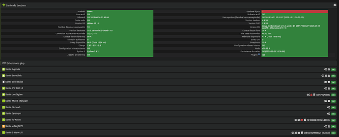

Je suis sur SMART en 4.4.20, la page santé est toute verte, le mode débug du pluggin ZWAVE est activé et tout est vert

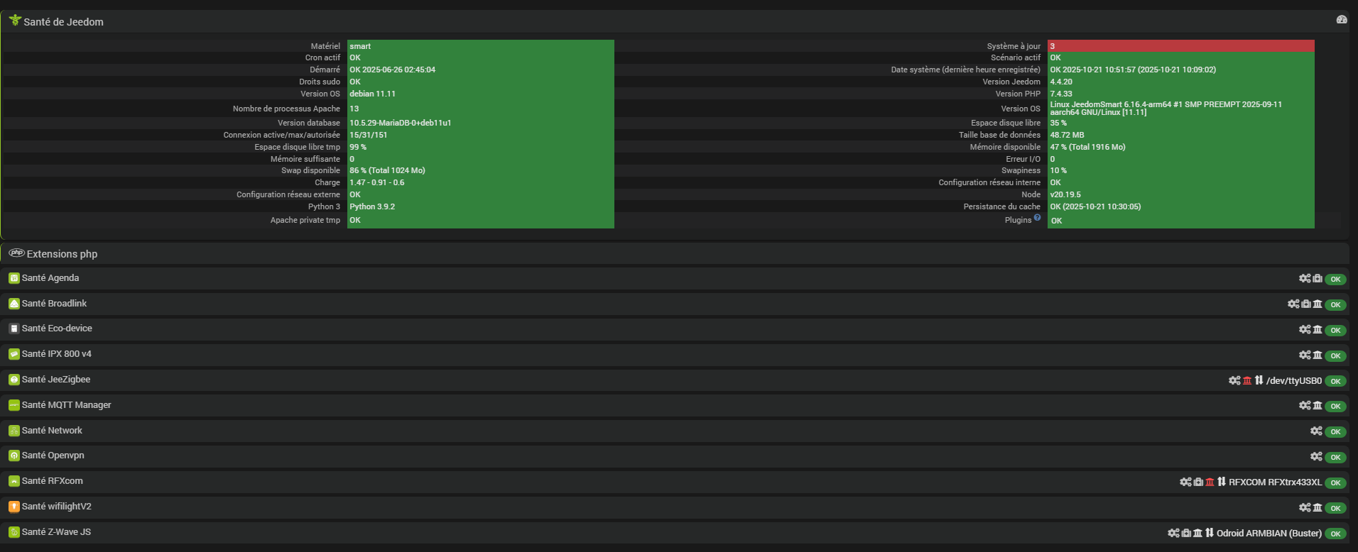

Est-il possible d’avoir la page santé.
Page Santé du plugin également.
Un module ne peut pas disparaître du contrôleur.
Page santé ou page configuration ?

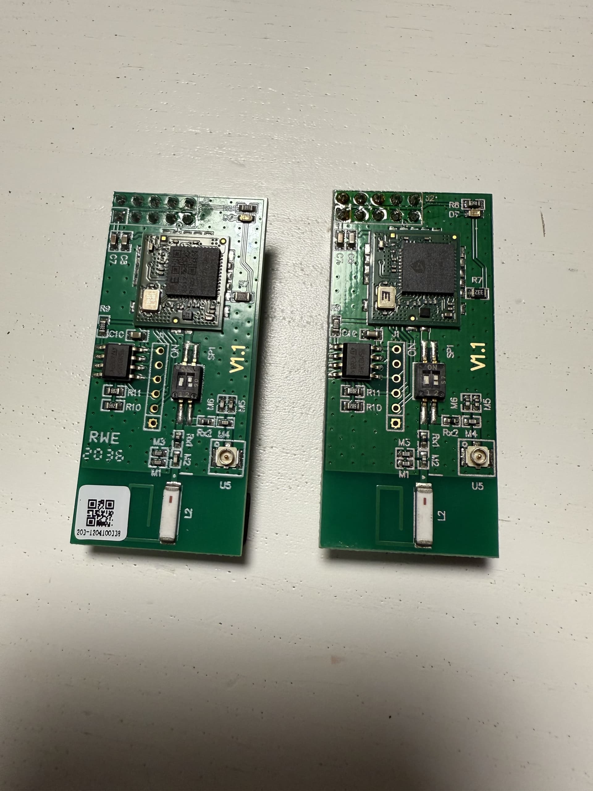

Est ce qu’il y a écrit « RWE 2036 » sur la carte zwave ?
akenad :slight_smile:

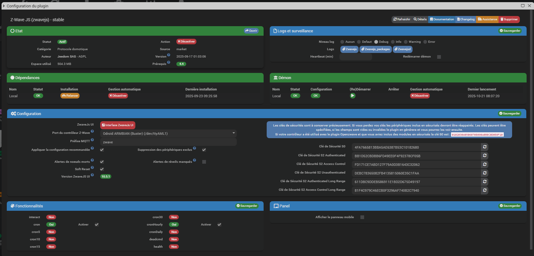

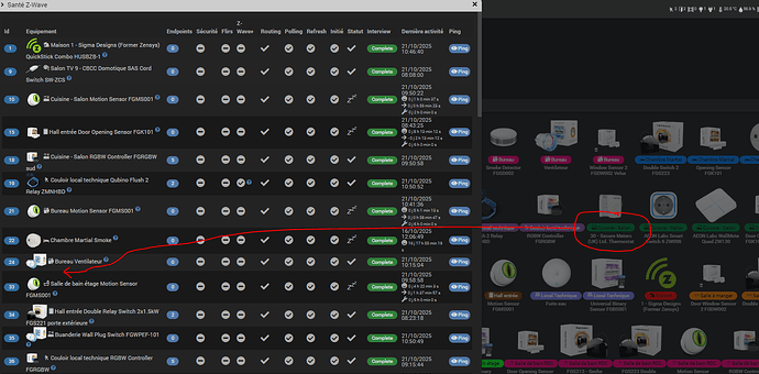

Voici les copies d’écran mais tout semble dès plus vert

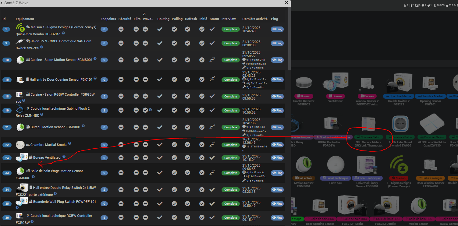

Ou est donc passé le 30 qui fonctionnait parfaitement bien ?
Voici le log du daemon. Je le mets en PJ pour limiter l’affichage. J’ai fait une synchro, redémarré le daemon. Le 30 n’est plus visible :thinking:
Quand à mon SRT 321 qui devait avoir le n°31 car inclus juste après, il a disparu du contrôleur mais aussi de l’IHM jeedom

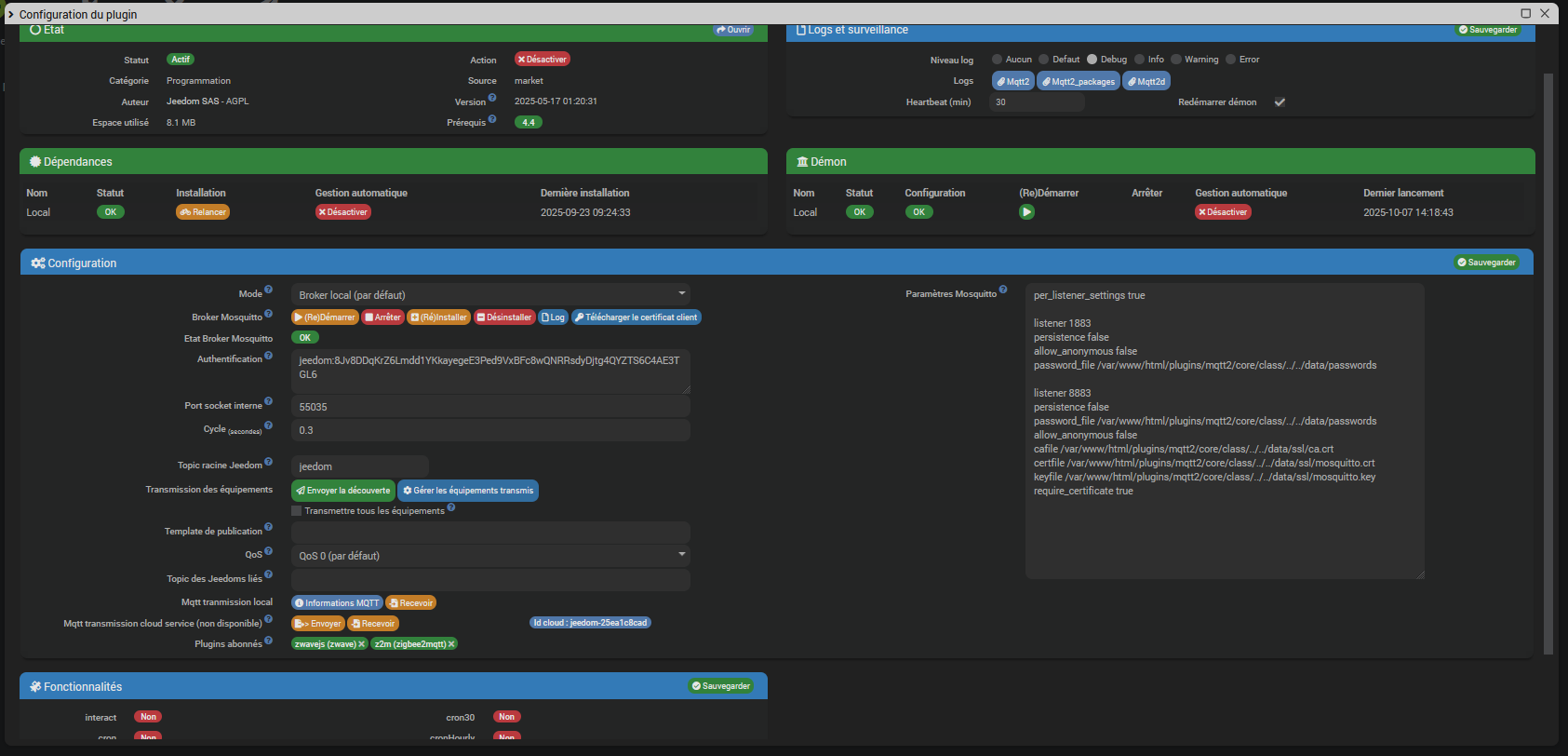

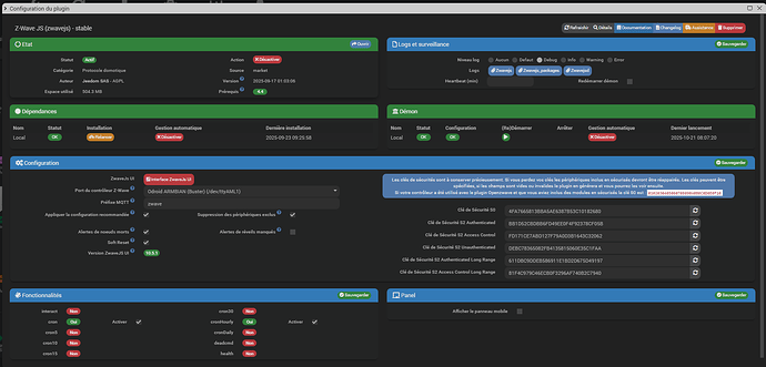

Possible également d’avoir la page config du plugin mqtt2?
Oui c’est bizarre mais pas impossible.

la voici…

Je vois sur ta capture que tu as une clef S0 différente du « standard ». Tu avais modifié ta clef de sécurité dans openzwave et tu as donc remis la même dans zwavejs ? Ou bien tu as laissé vide et le plugin a généré de nouvelles clefs (dont la S0) ?
