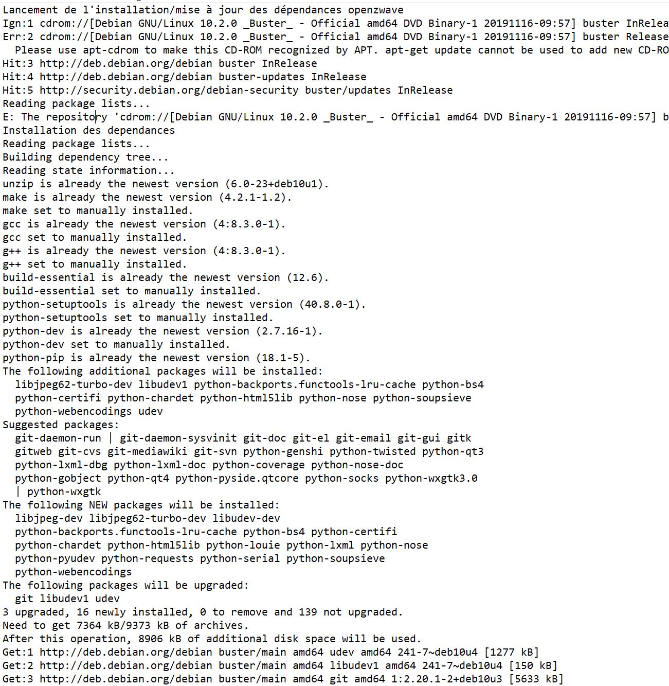

Ainsi…un HELP en bon et dû forme. Jeedom est installé chez moi sur un VM à bord d’un NAS QNAP. J’ai installer le plugin ZWAVE pour associer la clé Aotec et malheureusement l’installation des dépendances (enième sujet je le sais) n’aboutit pas. Statut santé en vert (y compris réseau externe que j’ai passé en vert en cochant la case laisser Jeedom à…). L’installation des dépendances bloque à 30% et ne s’arrête jamais, j’ai même laissé tourné 36 h…). Un truc me chiffonne en regardant le log. L’opération semble vouloir aller chercher des fichiers destinés à DEBIAN Buster alors que j’ai une installation en Stretch (voir le log ci-dessous).
Problème lié à la machine ?
Comment lui dire d’aller éventuellemennt pointer sur les bonnes versions ?
Pouvons-nous installer manuellement pour que ça ne bloque plus ?
Qu’en pensez-vous ?
