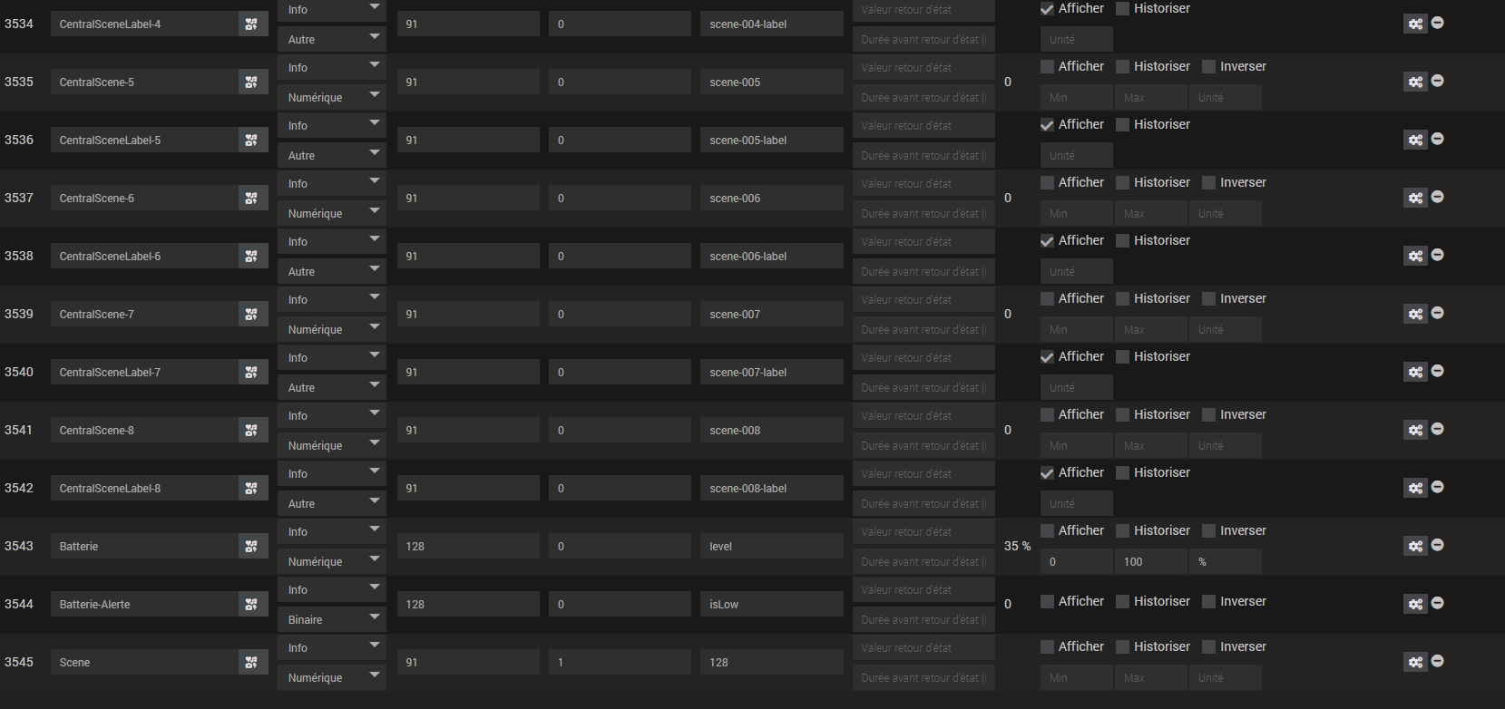

Merci pour ce retour, j’ai découvert une bizarrerie. On dirait que le résultat de triggerValue n’est pas conservé suite au lancement d’un scenario.
Dans l’exemple ci-dessous on constate que la valeur de la commande ayant permit le lancement du scenario est à « Appui 1x » mais que dans la suite de l’exécution du scenario, triggerValue() prend la dernière valeur connue de la commande et non la valeur de cette commande au moment du lancement du scenario.
Savez-vous si c’est normal ? Ou si j’ai un autre moyen de récupérer la valeur telle qu’elle était au moment du lancement du scenario ?
